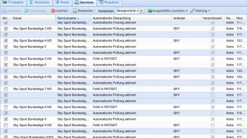

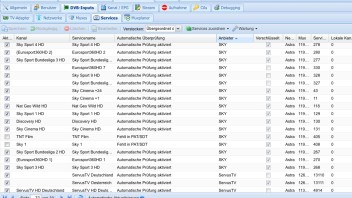

    Allerdings ändern sich ja hin und wieder Frequenzen von Sendern, also hab ich mich mal an einen Senderscan gemacht, um alte gegen neue Frequenzen austauschen zu lassen (idle scan ist eh aktiviert und "neue und geänderte muxe").
    Was ich nicht verstehe, ist, dass ich vor dem scan noch alle Sky Sender sehen konnte und danach sind plötzlich einige nicht verfügbar, was auch immer das bedeuten mag... ich hab mal nen Screenshot angehängt.
    Fragen hierzu:
    - was bedeutet es, wenn der Kanal(-Name) nicht angezeigt wird? Fehlt einfach nur die Zuordnung?
    - Warum steht bei TNT Film z.b. "fehlt in PAT/SDT"? Gestern lief der noch...
    - warum ist Eurosport360 HD2 eingeklammert? Da gibts noch mehrere...
    irgendwie scheine ich TVH nicht richtig zu verstehen und hoffe, dass ihr mir helfen könnt. ;)

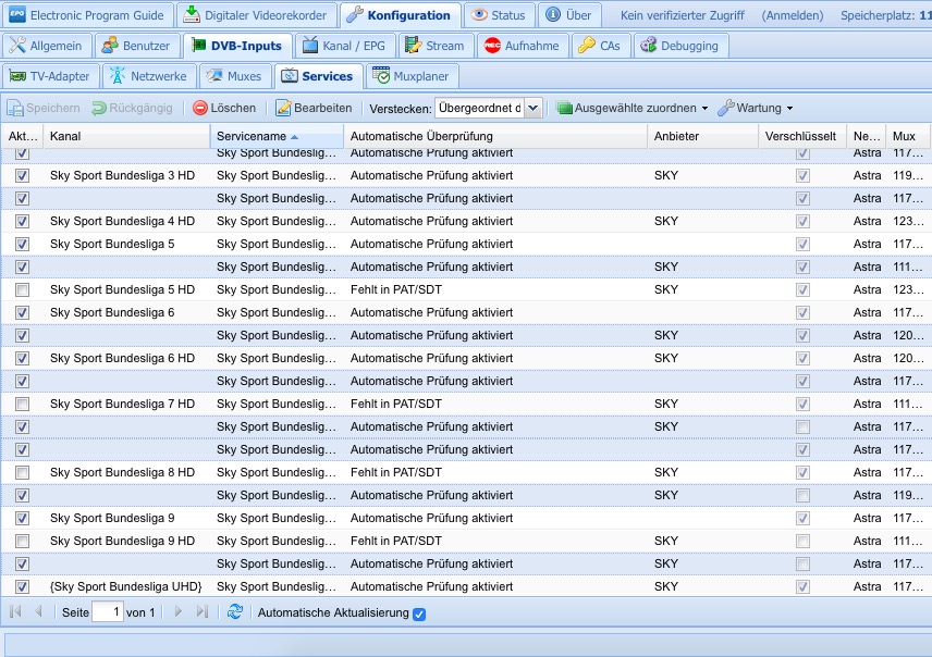

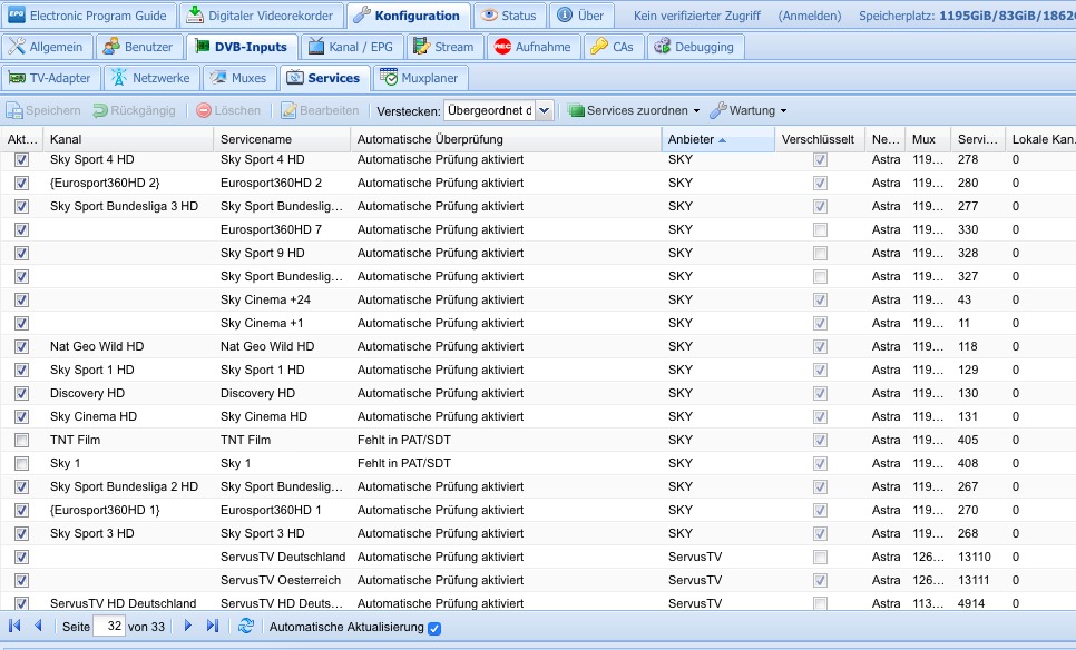

  • Bei Sky sind ein paar Sender rausgeflogen, bzw die SD Verbreitung wurde eingestellt. Das erklärt deine fehlenden Sender^^ ansonsten kA
  • Kannst du mal bitte nach Alphabet für den Kanalnamen sortieren. Das ist aktuell nicht der Fall.
    Du hast in dem Fall nach Anbieter sortieren lassen. Einige Sky Sender haben aber in der Spalte "Anbieter" keinen Eintrag:
    Wenn du nach Alphabet für den Kanalnamen sortieren lässt, sollten deine Sky-Sender auch wieder in der List wie gewohnt auftauchen
  • hab ich auch schon gehabt, aber guck mal im Anhang die markierten Sender - die kann ich nicht zuordnen, er meldet 23/23 fehlgeschlagen (Screenshot zeigt nicht alle).
