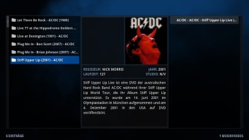

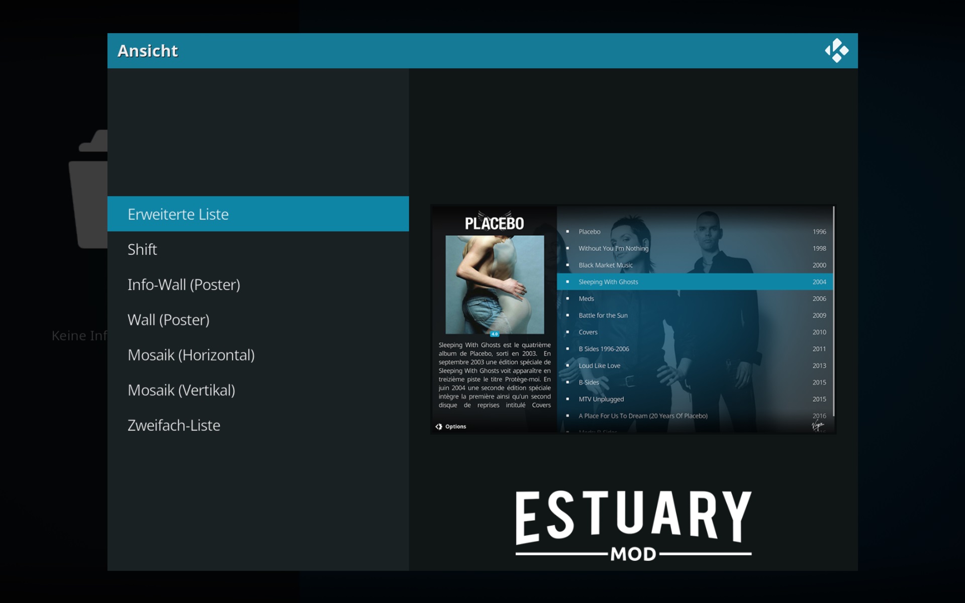

    Wenn ich nun bei den Konzerten (die bei Estuary Mod V2 Musikvideos heißen) die einzelnen Konzerte aufrufe, kann ich auch auf "erweiterte Liste" stellen. Der Menüpunkt sieht dann von der Aufteilung (fehlende icons, keine Textinfo) anders aus. Unter der Vorschau sieht es aber aus, wie ich es akzeptieren würde. Text wiederum wird dann auch angezeigt, wenn ich das Einzelvideo aufrufe. Das unterscheidet sich dann wieder von Rapier. Auch damit kann ich sehr gut leben.Ich stoße mich lediglich an den fehlenden Infos,Pics im Untermenü "Konzerte" eines Interpreten. Hier auch mal unter Estuary Mod V2 ein Beispiel vom Hauptmenü "Interpreten" über die Auflistung der einzelnen Konzerte (mit einem zusätzlichen Screenshot, was mir bei Vorschau angezeigt wird) bis zur Auswahl eines einzelnen Konzertes.:
    Es ergeben sich mir nun verschiedene Fragen:
    1. Warum werden mir die Konzerte nicht so dar gestellt, wie es mir unter Estuary_Vorschau angeboten wird? Habe ich da eine Einstellung falsch gesetzt? Vielleicht gibt es hier jemanden, der mir da auf die Sprünge helfen kann, evtl der Dev dieses Skins?
    2. Wenn ich keinen Fehler bei den Einstellungen gemacht habe, kann ich irgendwo eine Verknüpfung setzen, dass mir unter der "erweiterten Liste" die Infos aufgelistet werden, wie in der Vorschau angegeben?

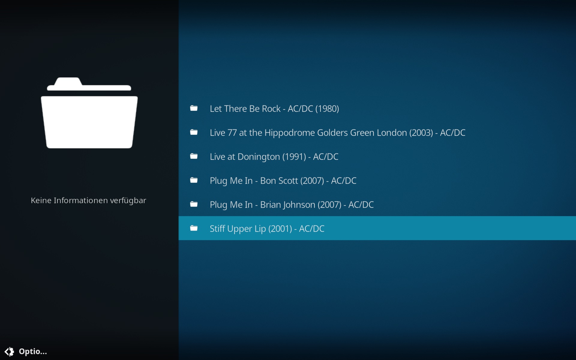

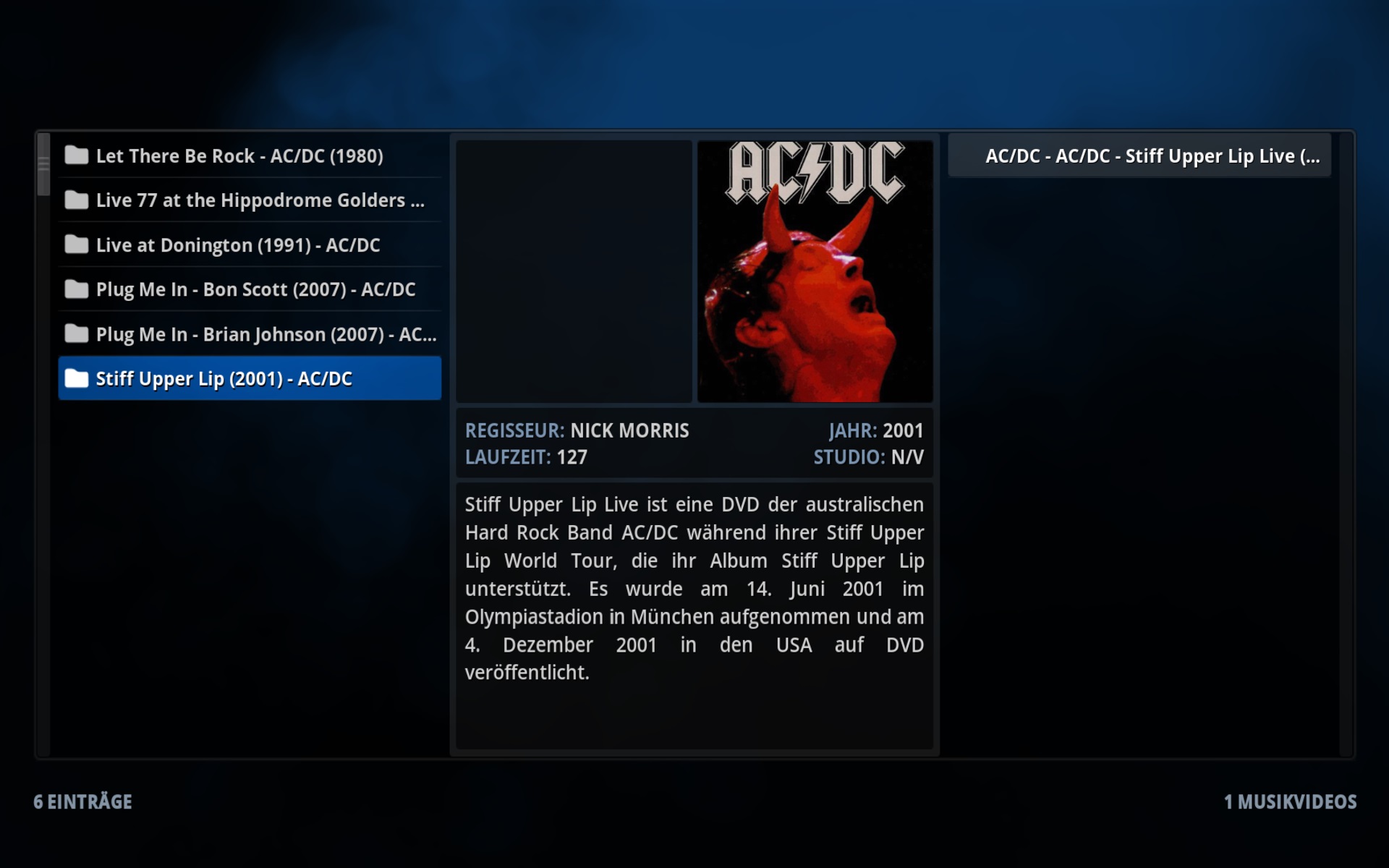

  • Ich habe im ersten Posting wohl zu sehr einen Roman geschrieben.
    Mich interessiert in erster Linie, warum unter dem Hauptmenüpunkt "Musikvideos" die einzelnen Konzerte wie im Beispielbild (sechste von oben im vorigen Posting) weder mit Bild, noch mit Text versehen ist. Auszug aus dem Aufbau meiner nfo Files:

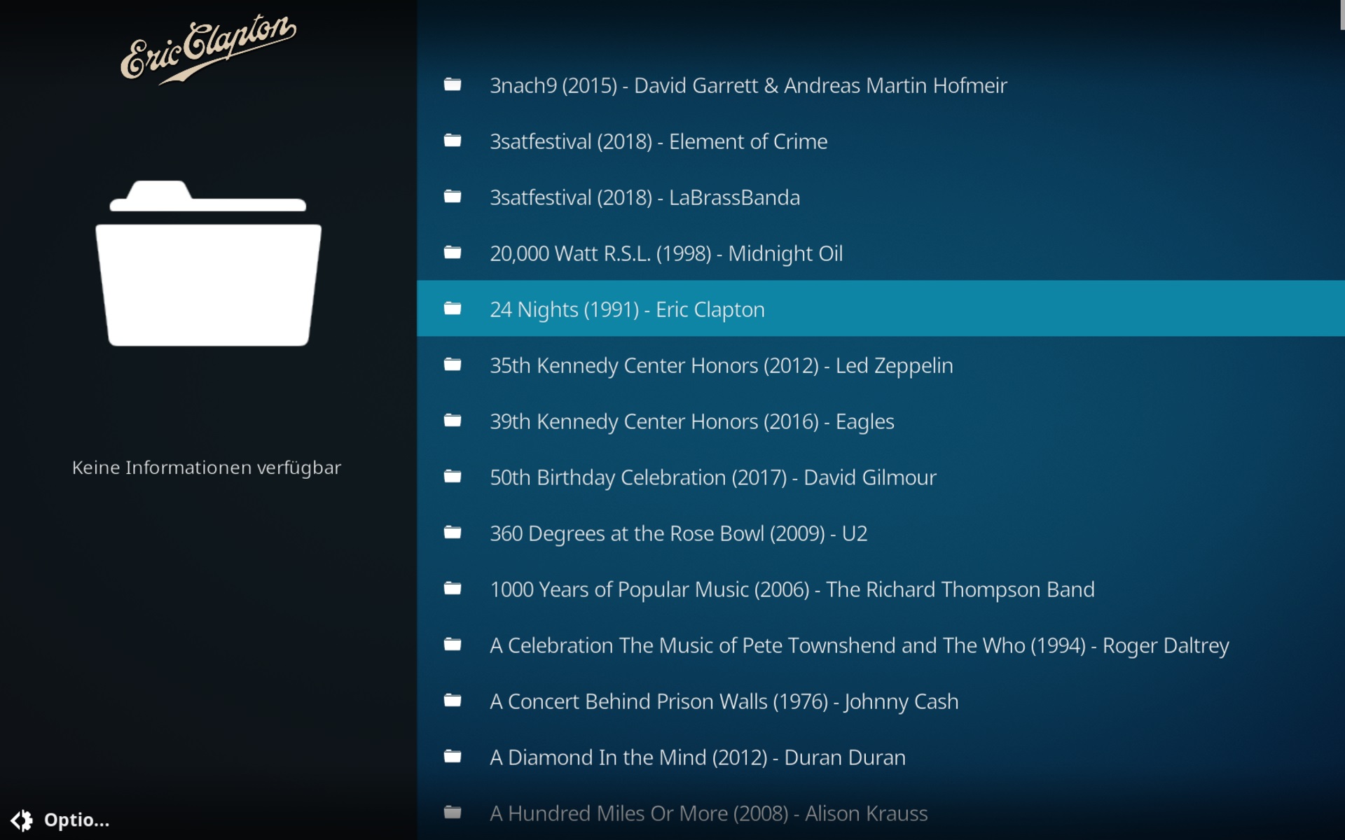

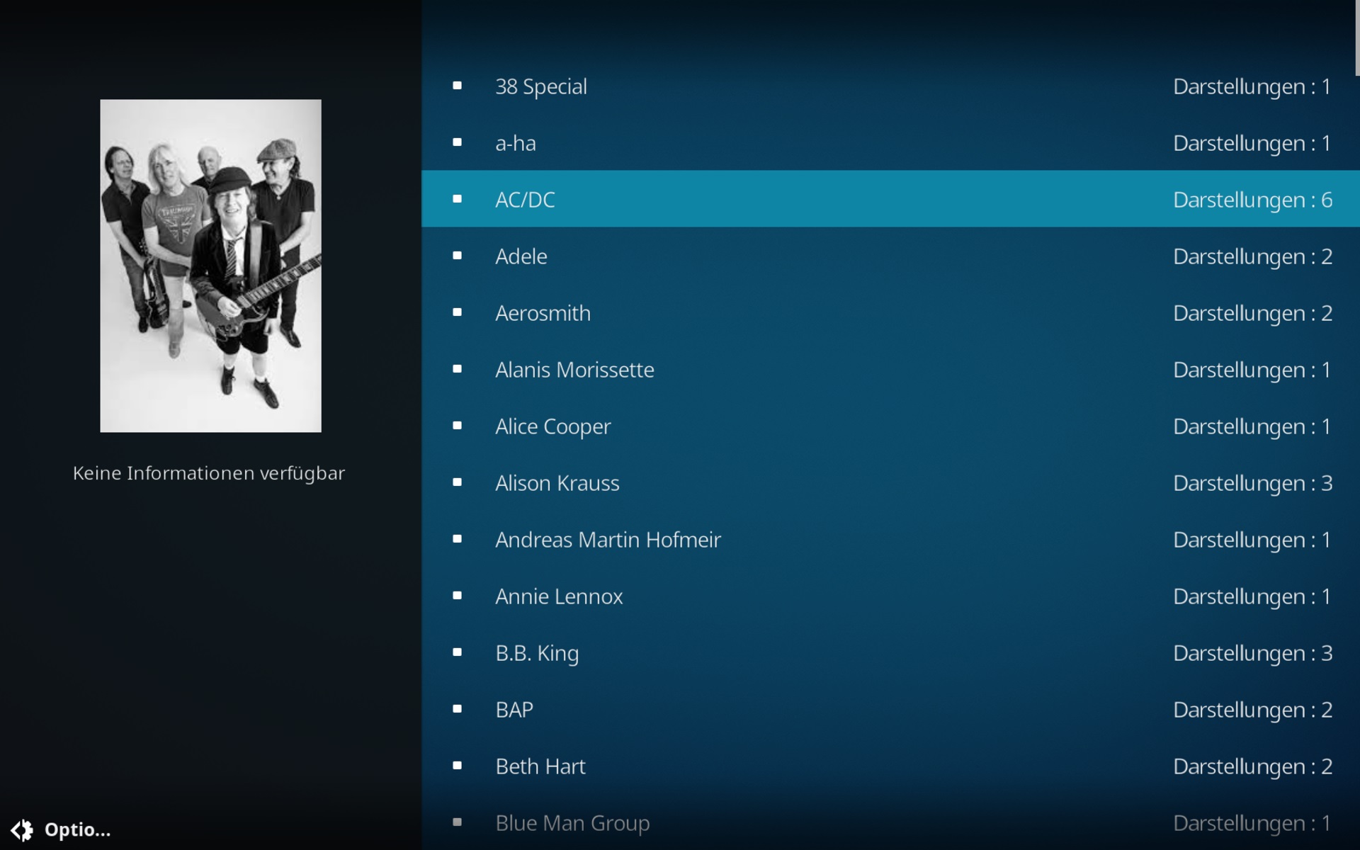

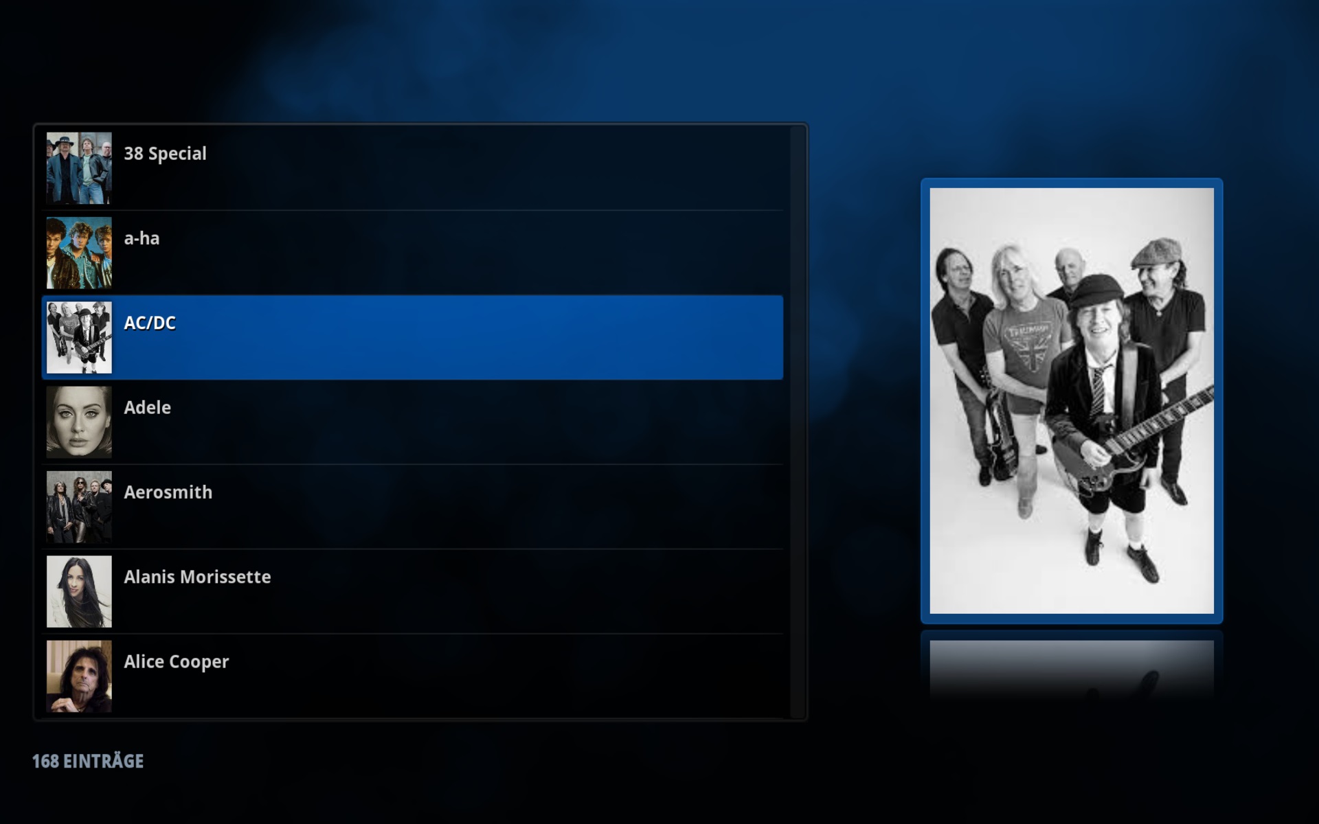

  • Jetzt, nachdem ich ein wenig mehr in die Materie eingetaucht bin, möchte ich meinen "Monolog" hier mal fortführen. Neben der iPad Anbindung (anderer Thread, anderes Thema) ist das momentan das einzige Thema, was ich noch nicht geklärt habe. Im Grunde haben meine Postings mit den Bildern hier im Thread weiter Bestand. Ich möchte das aber ein wenig verfeinern.

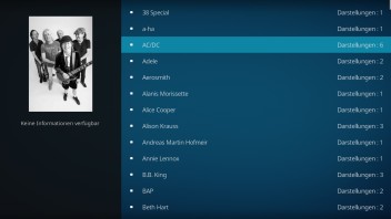

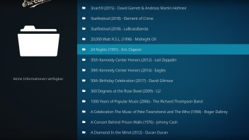

    Bei dem Aufbau der Musikvideos sehe ich unter dem Menüpunkt "Interpreten" Fanarts nur, wenn ich von dem Interpreten auch CDs unter "Musik" eingepflegt habe.
    Das dann dar gestellte Fanart ist das, was ich bei dem entsprechenden Interpreten als Fanart abgespeichert habe. Habe ich keine CD des Interpreten, habe ich auch kein Fanart Hintergrund. Ich weiß auch nicht, wo ich per Hand eins einpflegen kann.

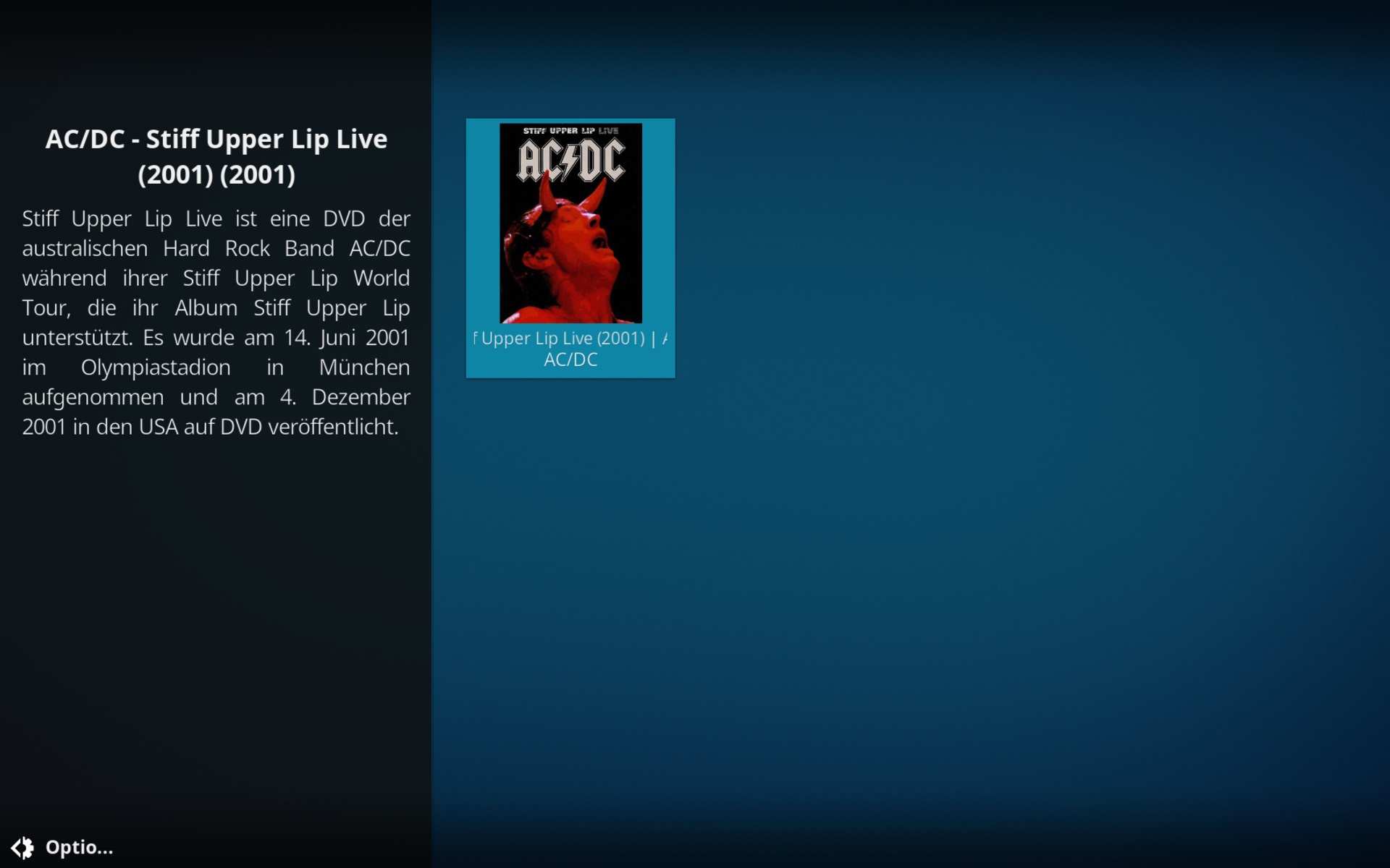

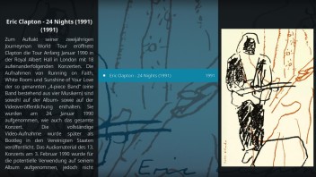

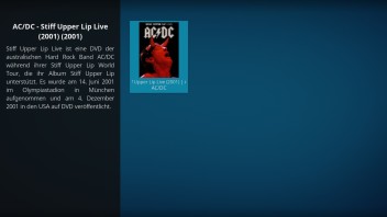

    Weiterhin habe ich unter Interpreten das Problem, dass die einzelnen Videos (wie weiter oben mit "Konzerte_Estuary" im ersten Posting, Bild 5 dar gestellt) mit keinem Bild und ohne plot dar gestellt werden. Erst, wenn ich auf einen Beitrag klicke, sehe ich Inhalte (Bild 7 im ersten Thread).

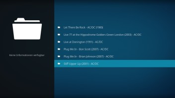

    Den selben Aufbau habe ich übrigens, wenn ich unter Musikvideos "Alben" aufrufe:
    Nach Aufruf von "Alben" sehe ich das:
    klicke ich dann auf den Eintrag, dann sehe ich das:
    das zugehörige nfo File ist bei mir so aufgebaut:
    Ich hatte das ja schon früher mal geschrieben, den ersten Klick würde ich gerne überspringen. Ich kann mir da quasi nur vorstellen, dass ich das nfo File falsch aufgebaut habe. Ich hänge das von dem Video im Bild an. Da ich, wie schon oft geschrieben, nicht so fit im Englischen bin, wäre es schön, wenn mir ein User, der dieses Problem nicht hat, eines seiner nfo Files für mich als Beispiel schickt.
