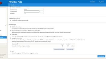

  • Wie es scheint kann man nun im Bereich System -> Fritzbox Benutzer einen Benutzer erstellen und dort gesondert die Freigaben für den Benutzer freigeben. Probier das bitte mal ob das bei Dir auch so ist.
    In dem Fall musst du diesen Benutzer dann zur Anmeldung nutzen.
  • Jetzt hat es geklappt!
    In einem Punkt ist dein ansonsten top-gemachtes Videoclip ungenau.
    Nämlich, als du gesagt hast, man muss bei "Netzwerk einfügen" die ermittelte IP-Adresse eingeben (das stimmt!) sowie "fritz.nas".
    Das fritz.nas stimmt nämlich nur, wenn es (wie bei dir fritz.nas heißt)! Ich hatte immer fritz.nas eingegeben und mir dann gedacht, warum soll ich fritz.nas eingeben, wenn es bei mir als Name des NAS im Fritzbox etwas anderes steht!?
    Mit diesem Namen hat es auf Anhieb geklappt!
    Wer es also dem Video nachmachen will: die ermittelte IP-Adresse eingeben, sowie den Namen, der im Fritz-NAS-Menü unten steht (oberhalb dem Feld "Arbeitsgruppe").
    Vielen Dank für das Video - wirklich toll gemacht!
