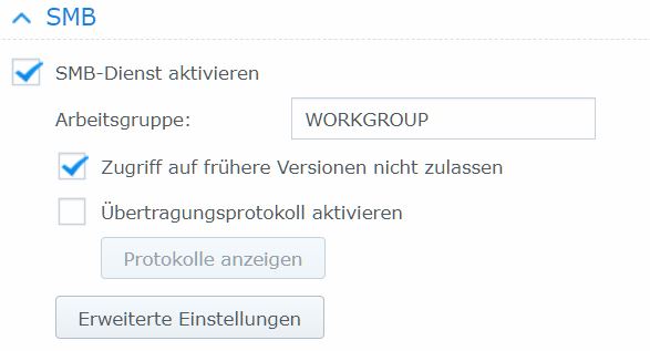

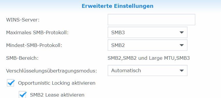

Nun habe ich allerdings seit kurzem das Problem, dass Kodi anscheinend nicht erkennt ob die Diskstation schon wach ist oder nicht. Muss die Diskstation geweckt werden, funktioniert dies einwandfrei.
Läuft die Diskstation bereits, bleibt Kodi bei einem Zugriff auf den Pfad oder Datei mindestens 1min auf "beschäftigt" bis der Zugriff endlich statt findet.
Wenn ich die wakeonlan.xml lösche funktioniert der Zugriff bei bereits laufender Diskstation wieder absolut reibungslos, nur dann wird die Diskstation eben nicht geweckt wenn diese heruntergefahren ist.
Ich habe ebenfalls einen RPI mit Libreelec und gleicher Konfiguration -> gleiches Problem. Somit wohl ein Problem von Synology?
Außerhalb Kodi funktioniert der Zugriff aber einwandfrei und ohne Verzögerung.

Hat vl jemand das gleiche Problem oder kann mir helfen?
Vielen Dank im Voraus.
