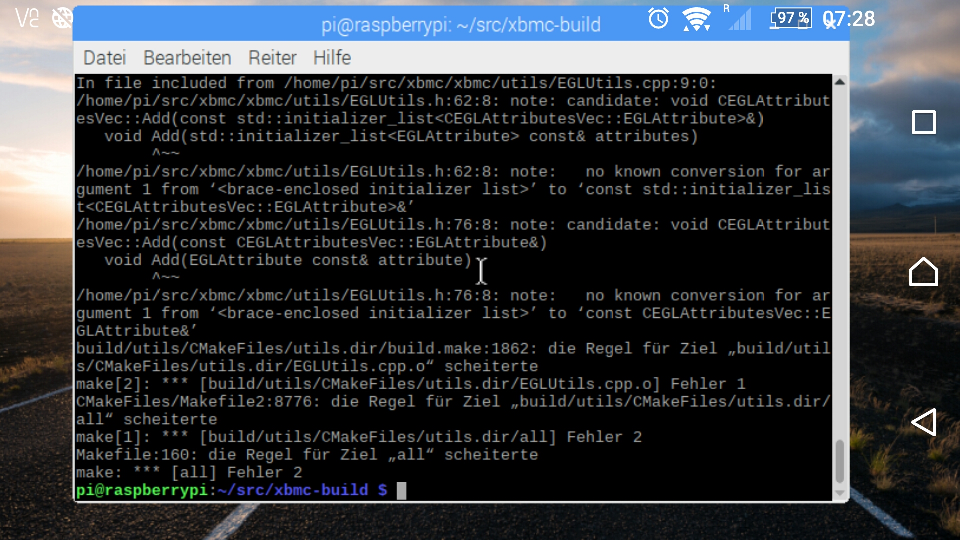

  • inzwischen bin ich weitergekommen... Die CMake Probleme sind ansich behoben.
    Die Lösung war, Flatbuffers per Hand compilieren und dann bei der CMake Anweisung, zusätzlich hinzufügen.
    Sprich, CMake läuft ohne Probleme durch.
    Aber beim build happert es jetzt.
    Bei allen Build versuchen kommt es zu einem Fehler. Ich habe einen Screenshot hinzugefügt.
    Hat wer eine Idee dazu?[attach=31403,'none','2'][/attach]
