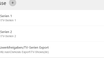

    Gut, wenn du den Export Ordner als Netzwerkfreigabe eingebunden hast, kannst du diese auch in die Emby Bibliothek einfügen. Das sollte dann so aussehen wie im Screenshot.
    Die ersten zwei Verzeichnisse liegen bei mir auf dem Server selbst, das dritte dann ist der Ordner auf dem Stick.
    So sollte das funktionieren, tut es zumindest bei mir schon seit einer Weile ;)

    Emby kann die exportierten Inhalte scrapen, da der Zugriff auf das Speichermedium hergestellt wurde (Einbindung der Netzwerkfreigabe über das ServerOS). Hierfür ist für Emby der erste Pfad angegeben (/volume3/Netzwerkfreigaben/TV-Serien Export). Auf diesen muss natürlich der Emby User auf dem ServerOS Lese- und Schreibzugriff haben.
    Da zudem mit "\\192.168.10.1\fritz.nas\Osmosis Export\TV-Shows(de)" ein "(Optionaler) Gemeinsamer Netzwerkordner" angegeben wurde, kann Emby nun den gescrapten Inhalten einen abweichenden "nativen Pfad" zuweisen.
    Das Kodi Addon wird auf "Native Pfade" gestellt. Beim Sync zwischen Kodi und Emby werden nun neben Infos, Postern etc. auch diese nativen Pfade als Information übertragen.

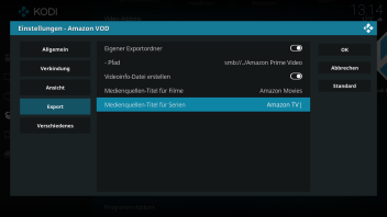

  • Jetzt muss ich nochmal blöd fragen: Brauche ich da spezielle Amazon/Netflix Addons? Ich habe "Amazon" und "Netflix" aus dem Kodi-Repo installiert und habe bei Amazon keine Möglichkeit etwas anderes als einen Pfad innerhalb des Android-Dateisystems anzugeben und bei Netflix sehe ich gar keine Export-Option. ?(
