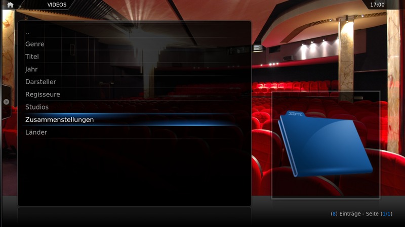

  • Eben getestet und tatsächlich das Add-on funktioniert nun auch unter Eden. Perfekt super danke dafür :thumbup:
    Aber ein eigenes Genre MovieSets kann ich nicht finden. Weder unter dem Conflusen noch im Cirrus EV2 Skin.
    Daher bleibt mein Problem wie ich eine Übersicht über alle MovieSets bekomme weiterhin bestehen. Denn mit dem Addon kann ich sie ja auch nur verwalten und nicht alle komplett ansehen.
    Mir würde ein kurzer Befehl den ich dann als Submenüeintrag verwenden kann voll und ganz ausreichen.
    Amazon Fire TV 4k | KODI 17.X
    TV: Samsung UE55ES6300 55"
    FB: Harmony 785
  • Ah super der Hinweis hat mir entscheidend weiter geholfen. Dort habe ich es in der Tat nicht gesucht ...
    Der Befehl um die MovieSets direkt aufzurufen lautet
    XBMC.ActivateWindow(10025,videodb://1/7/,return)
    Jetzt muss ich nur noch rausfinden wie ich das hinbekomme es so als Submenü unter Filme anzulegen. Habe ich bisher noch nicht gemacht
