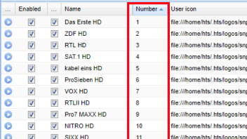

    Jetzt hab ich eine shield und arbeite erstmals mit m3u Liste und das Ganze fällt mir furchtbar auf die Füße. Es gibt unzählige Mehrfachbelegungen bei den Kanalnummern beginnend mit 0.
    Bin schon dabei, die Senderliste der aktiven Kanäle zu reduzieren ( waren bisher 1280 Sender astra/hotbird).
    Aber wie bekomme ich jetzt eine sinnhafte Nummerierung und Reihenfolge hin ?
    Also nur einmal die 1,2,3 usw.
    Irgendwie peil ich das nicht bzw. finde kein posting, wo ich das nachlesen kann.
    Unterm Strich muss bei mir was rauskommen, wo "alle Kanäle" sauber durchnumeriert sind.

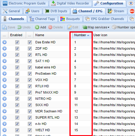

  • Senderliste von 1280 zusammenschrumpfen auf die 100, die evtl. wirklich mal geguckt werden ( das widerstrebt ja schon wieder der Jäger und Sammler Neigung ) durch Löschen. Sonst hab ich 26 Seiten zum Durchklicken
    Man kann sich zum einen sämtliche 1280 Sender auf einer Seite anzeigen lassen und zum anderen auch blockweise markieren und entfernen. Dazu kann man prima nach/mit den Tabellenreitern durch Klick auf dieselben sortieren. Das Schrumpfen von 1280 -> 100 ist in 5 Minuten erledigt. Zwischendurch sollte man allerdings auch immer mal wieder speichern ;)
  • Man kann sich zum einen sämtliche 1280 Sender auf einer Seite anzeigen lassen und zum anderen auch blockweise markieren und entfernen. Dazu kann man prima nach/mit den Tabellenreitern durch Klick auf dieselben sortieren. Das Schrumpfen von 1280 -> 100 ist in 5 Minuten erledigt. Zwischendurch sollte man allerdings auch immer mal wieder speichern ;)
    und man kann z.B. im Firefox prima suchen..

  • Super tips, Danke Euch !!
    hab mich gestern abend doch noch rangesetzt. Jetzt sind ca. 150 aktive Einträge übrig, alle anderen deaktiviert.
    Die Fleißarbeit war dann über blockweiser Nummernzuteilung so durch zu nummerieren, daß auch bei einer Gesamtsicht der aktiven Kanäle die Sortierung wie bei den Kodi tags erhalten bleibt.
    In der Art von
    TV-Sender HD 0 -99
    TV Musik 100 - 110
    Die Dritten HD 200 - 250
    usw.
    hat alles Bestens geklappt und Dank des Hinweises von CvH hab ich die Sender auch nur deaktiviert, damit nach dem nächsten idle scan nicht Alles wieder Murks ist.
