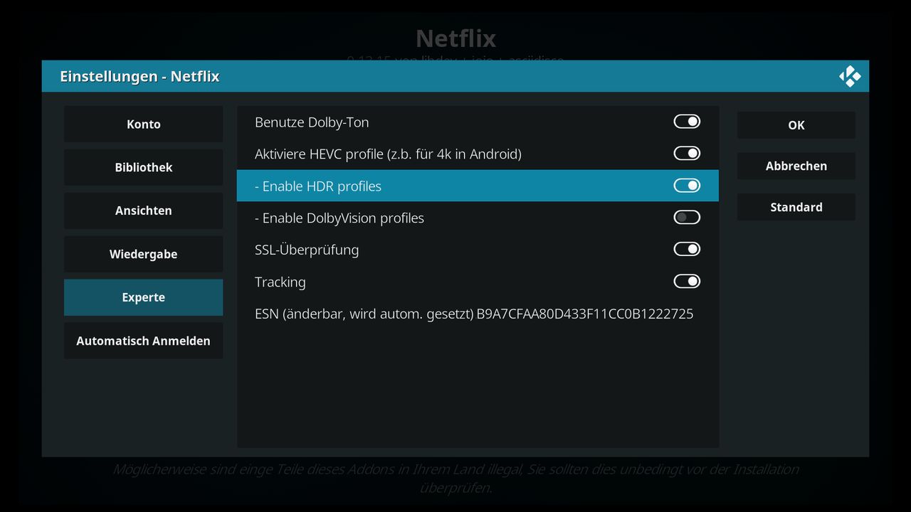

    Passiert das auch...wenn du den AVR dazwischen raus nimmst...ist die ESN von der Shield eingetragen im Netflix Addon...Rapp?
    Hier noch ein paar Einstellungen zum testen...Beitrag: 29
    ein paar Fragen an die shield nerds
    1. Die Netflix ESN steht bei der Nvidia Shield TV unter
    Einstellungen
    Info
    2. Habe diese/meine Nvidia Shield TV Netflix ESN unter:
    Kodi 18 Leia Beta
    /Android/data/http://org.xbmc.kodi/files/.kodi/
    userdata
    addon_data
    plugin.video.netflix
    in die settings.xml Datei geändert/eingetragen.
    3. Dazu bitte Beitrag: 2289 von peak3d lesen

  • Die unteren beiden waren deaktivierrt...und ...ganz oben fehlte eine "0"....aktuell läuft es. :thumbup:
