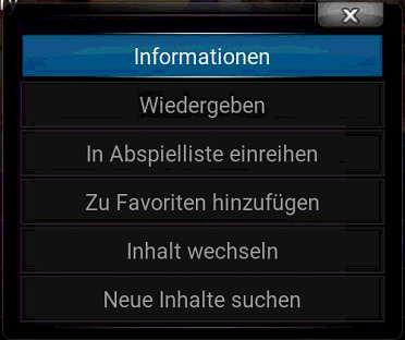

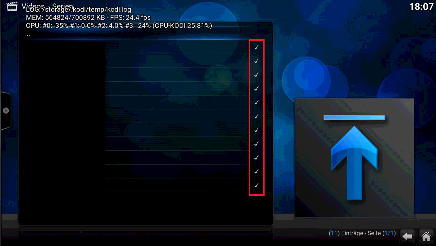

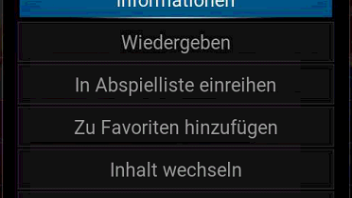

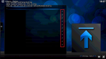

    In der KODI GUI sieht man unter "Dateien - Serien" noch in der obersten Ebene lauter Haken, obwohl die Serien nicht "als gesehen" markiert sind. Im Kontextmenü kann man auch nicht Gesehen/Ungesehen umschalten
    (siehe screenshots)
