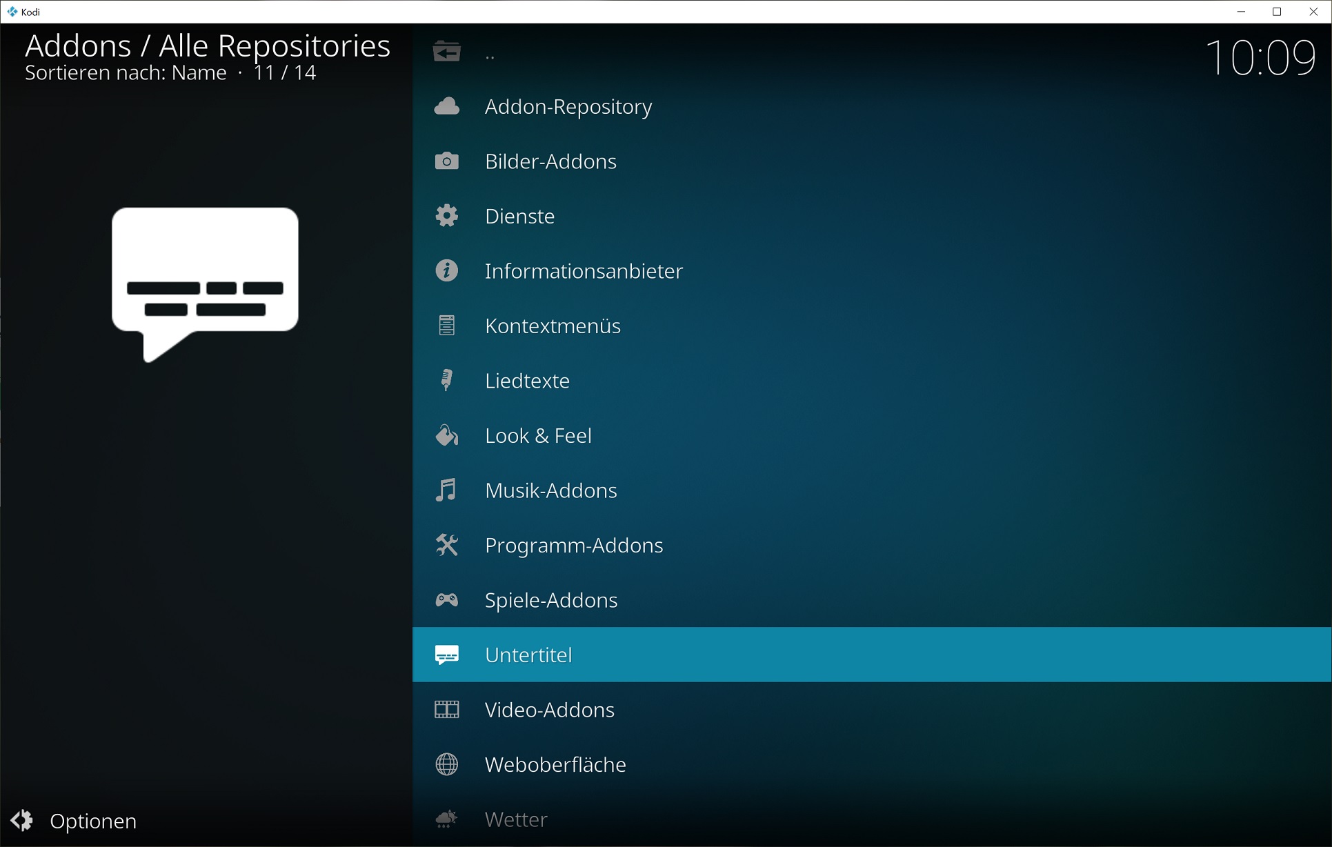

  • Also unter Windows mit der aktuellen Kodi Nightly gehts eindeutig. Hab die Nightly auch mal frisch installiert.

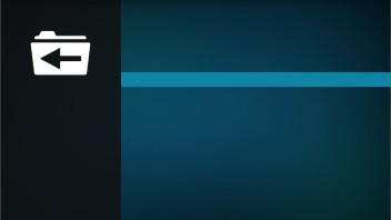

    Also bei mir geht es nicht Ich habe die aktuelle Nightly 20181020-c83d227a ebenfalls frisch instaliert. Komme an die Addons weder nicht über den Button "Zum Addon-Browser" im TV-Eintrag und auch nicht über wenn ich den Addon-on Browser direkt starte.
    Wenn ich den Add-On Browswer starte, wird mir kein entsprechender Menüpunkt angezeigt. Und über TV komme ich ein leeres Add-on-Browser-Verzeichnis.
