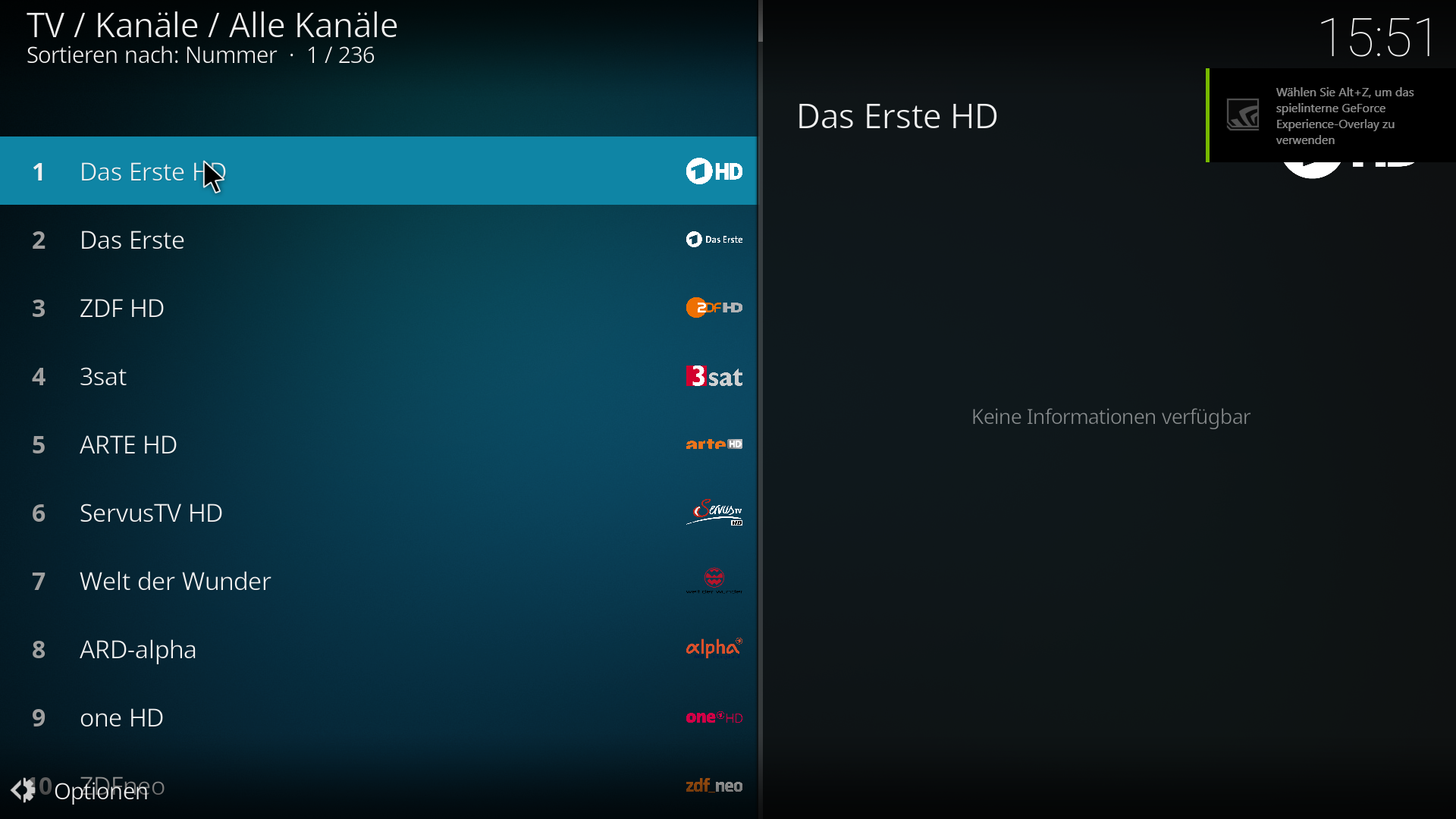

    Nunja, wenn man in die m3u die geladen wird radio="true" schreibt erscheinen die streams unter Radio in Kodi. Ansonsten werden die unter Live TV angezeigt, ok.
    Aber ist es auch möglich eine zweite Live TV Seite zu bekommen?
    Also diese hier => http://i59.tinypic.com/2jdj4sp.jpg
    Und dann eben einen zweiten Menüpunkt mit z.b. Live TV 2?
    Und dann soll man eben jeweils unterschiedliche m3u Dateien laden können.
    Ist das irgendwie möglich?

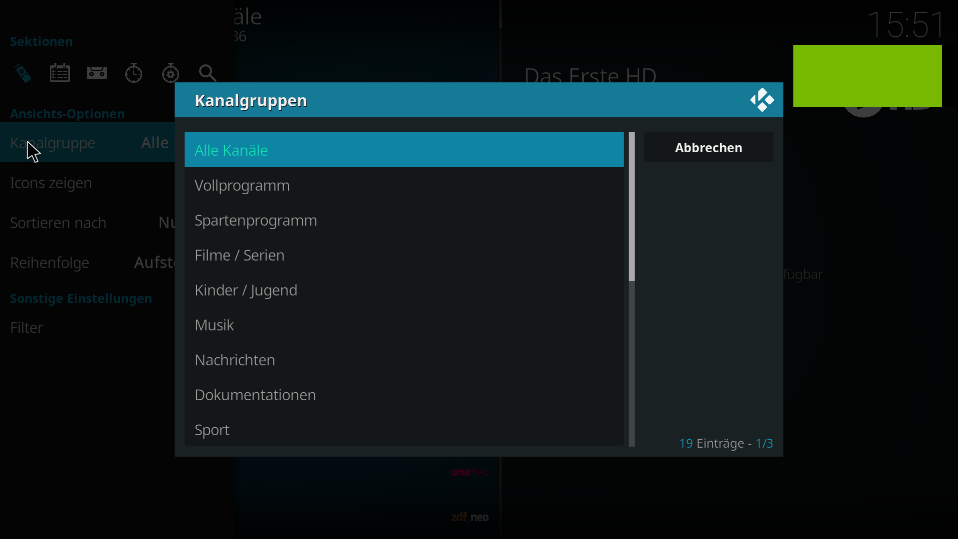

  • In den M3U kann man Gruppen definieren zu denen der Sender gehört und das kann man dann durchschalten wie Du es möchtest.
    Nur halt nicht direkt verlinken per Hauptmenü.

  • Hör auf deine Zeit zu verschwenden und über sowas nachzudenken. So etwas geht von der kompletten Kodi PVR Konstruktion her nicht.
    Und das ist kein One-Liner der zu ändern wäre, sondern das ganze Konzept.

    Also ich habe nun einen Custom Button im Hauptmenü angelegt. Nun kann man ja, wie oben beschrieben, die Gruppen einstellen.
    Wenn ich nun auf "Live TV" gehe werden grundsätzlich alle Channels angezeigt. Wie kann ich das ändern? Also man kann die Gruppen ja wählen. Ich finde leider nur den Befehl für "NextGroup". Aber wie macht der Skin das, das der die Gruppe "mitsendet"?
