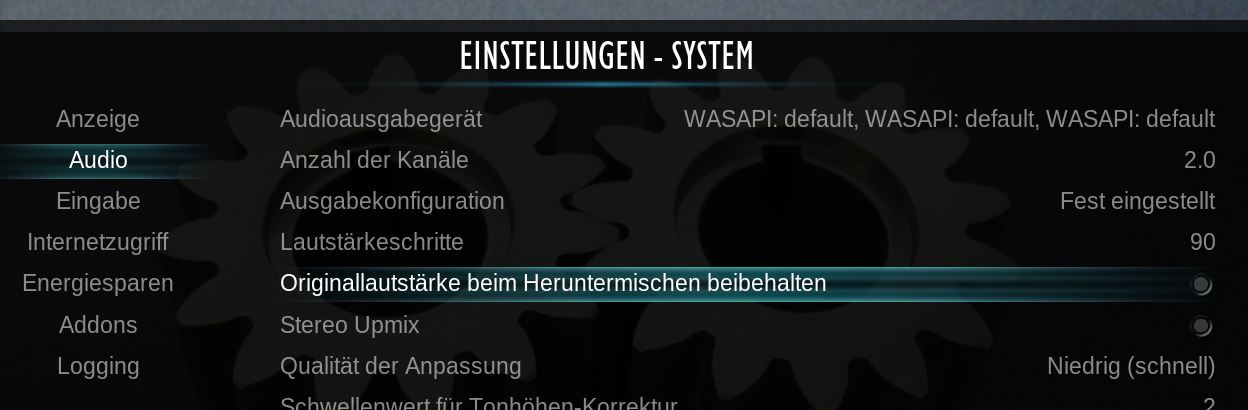

    Du könntest in den Audiosettings noch folgendes probieren:
    Kanäle auf 2.0
    Ausgabe auf Fest eingestellt
    Qualität auf niedrig

    Habe auch diese Audio Einstellungen mal getestet
    Kanäle auf 2.0
    Hat keine Besserung gebracht.
