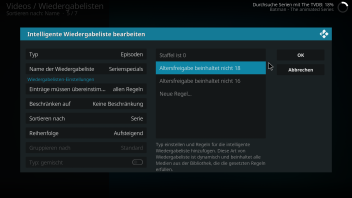

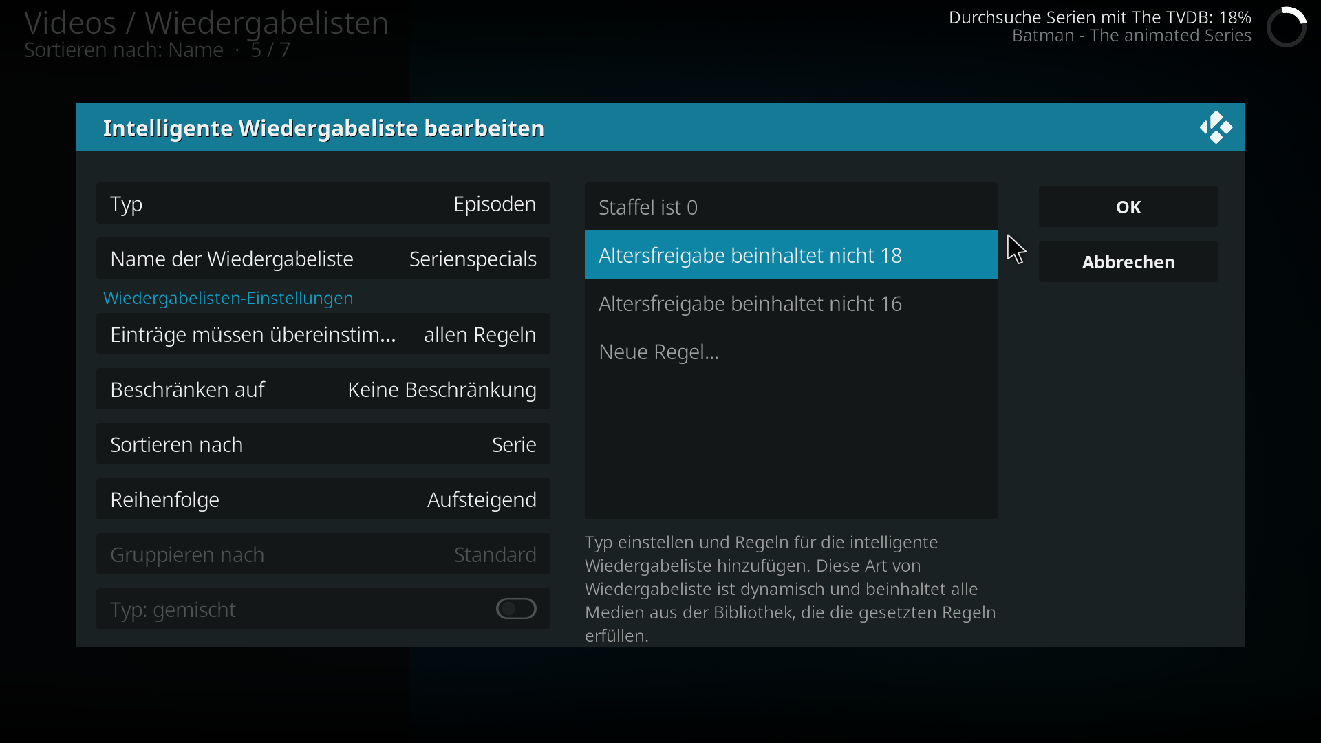

    Ich vermute du meinst damit die Specials. Das wäre in dem Fall nur möglich in dem Du für jeden eine .nfo erstellst und in einer Quelle für Filme kopierst.
    Unnötige Mehrarbeit und auch so nicht gedacht.
    Oder sollte ich probieren, diese zu filtern - zB mehr als xx Minuten?
    Das schon eher :)
    Die Wiedergabeliste sieht dann so aus. Allerdings nicht nach Minuten vorzugsweise sondern nach Staffel.
    FSK geht auch.
