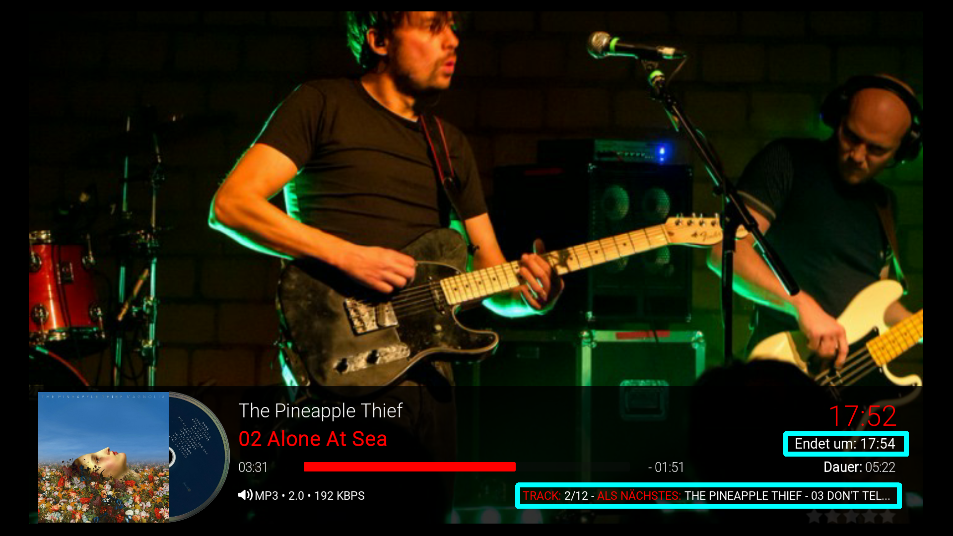

Möchte das Music-OSD nach meinen Vorstellungen anpassen (u. a. möchte ich Labels entfernen). Welche XML muss ich dafür in Angriff nehmen?
Gruß,
Thomas

Bitte ein Screenshot davon.
MusicOSD.xml
MusicVisualisation.xml
Welcher Skin ist das denn?
Immer noch Titan.
Ich nehme mal an, du verwendest Titan für Krypton:

Das hat soweit funktioniert, danke.
Beim Abspielen von Playlisten allerdings wird das Label "Als nächstes..." aber nach wie vor im OSD angezeigt.
Das hatte ich nicht getestet, sorry. Ich gucke nochmal, sobald ich zu Hause bin. Wird erst morgen, falls nicht jemand schneller ist
Hatte noch das andere türkis umkreiste Label "endet..." vergessen, dies findest du hier

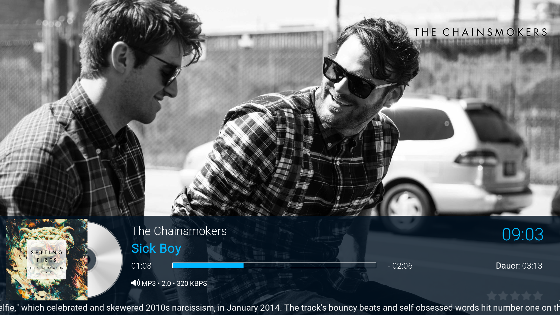

Danach sieht es bei mir so aus:
Passt jetzt alles, oder wo genau taucht noch etwas auf?
Alles prima. Danke für die Unterstützung!
