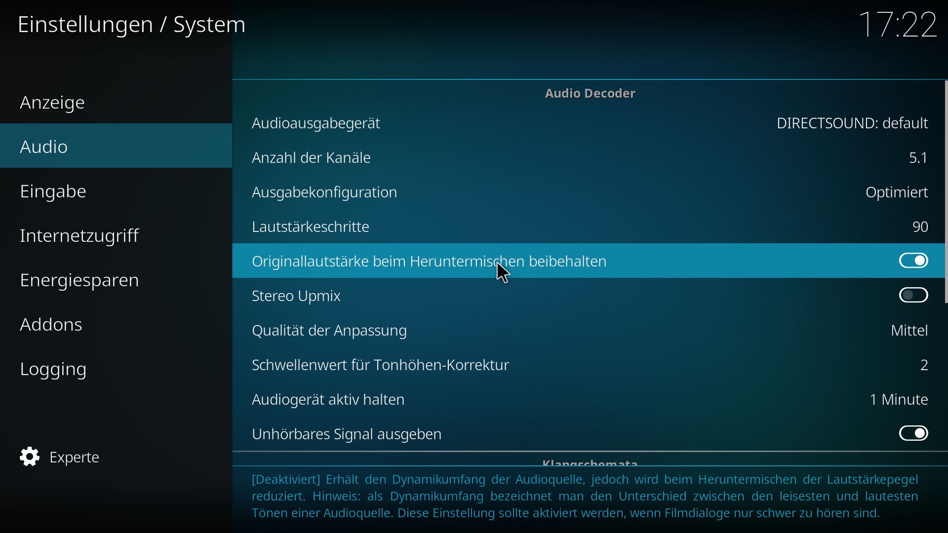

  • Hallo bitzer,
    Live TV es wird immer das beste Tonsignal ausgewählt und als PCM Multichannel ausgegeben.
    Warum kein Ac3 Passthrough? Weil beim Live TV immer das Bild dem Bildschirm angepasst wird.
    Hört man das? Nein, der einzige Unterschied ist das Kodi / der PC die Rechenarbeit übernimmt für den Ton.
    Denn bei meinem System mit meiner Soundbar 2.1 wird bei 5.1 der Ton nur sehr sehr leise ausgegeben?.
    Entweder ist in Kodi die Lautstärke ganz nach unten eingestellt oder diese Funktion ist nicht aktiviert:

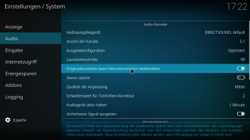

  • Hallo,Ihr zwei,
    habe jetzt - Orginallautstärke beim Heruntermischen beibehalten - mal aktiviert :)

  • Da ich eh nur eine 2.1 Soundbar habe !! Was soll ich da mit DolbyDigital 5.1 ?? wird doch eh so nicht ausgegeben . Oder ??
    Du stellst oben im oberen Bild bei Anzahl der Kanäle 2.1 ein. Alles andere macht Kodi.
    Oder könnte es da Probleme geben .
    Nein! :)
