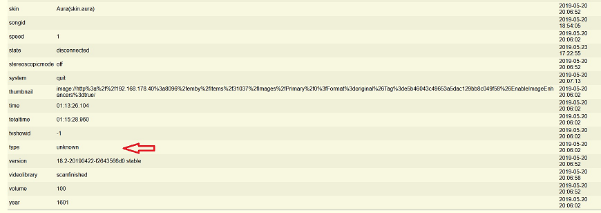

  • Es hat sich mal wieder ein kleines Problem ergeben:
    seit einigen Tagen ist bei Filmen der "type" in den FHEM Readings "unknown" anstatt "movie". Serien hingegen werden zuverlässig als "episode" erkannt.
    Ich habe das mal eine Weile beobachtet, interessant ist, dass Filme manchmal zum Start als "movie" in den Readings stehen, nach einigen Minuten Laufzeit dann aber wieder als "unknown"
    Meine Frage wäre jetzt, ob Kodi selbst definiert ob es movie, episode oder sonst was sein muss oder macht das Emby bzw. das Emby for Kodi Addon? Ich habe keine Idee wo ich bei der Fehlersuche ansetzen kann, da auch das Logfile wenig Aufschluss gebracht hat

  • Ich habe mal die nfo`s der letzten Filme kontrolliert, die sind soweit alle korrekt. Dennoch ist in FHEM der type unknown:
    Der Updateintervall steht seit je her auf 60. Spannend ist, dass es kein statisches Problem zu sein scheint. Manchmal, wenn ich einen Film starte, wird "movie" erkannt und das Licht geht wie geplant aus. Läuft der Film dann eine Weile ändert sich der type in unknown.
    AKtuell habe ich mir damit beholfen einfach unknown mit ins DoIF aufzunehmen, allerdings geht das Licht dann auch aus wenn Trailer abgespielt werden und das ist eigentlich nicht gewollt :)
    (state disconnected ist auf dem Bild nur, weil der Kodi PC zum Zeitpunkt des Screenshots aus war)
  • Ich habe das jetzt mal beobachtet: bei Serien ist in FHEM in den KodiReadings type beim Serienstart "episode" springt dann aber nach einigen Sekunden auf "unknown". Bei Filmen ebenfalls. Bei unknown bleibt es dann auch. Aber warum es auf unknown wechselt, ist mir ein Rätsel.
    Könnte es ggf. irgendwie am Emby for Kodi Addon liegen oder an Emby selbst? Kodi würde ich als Ursache in dem Fall ehr ausschließen und FHEM auch, da FHEM nur die Daten empfängt
