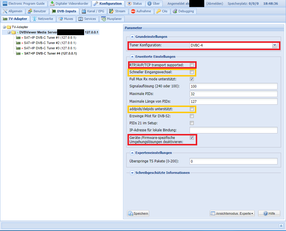

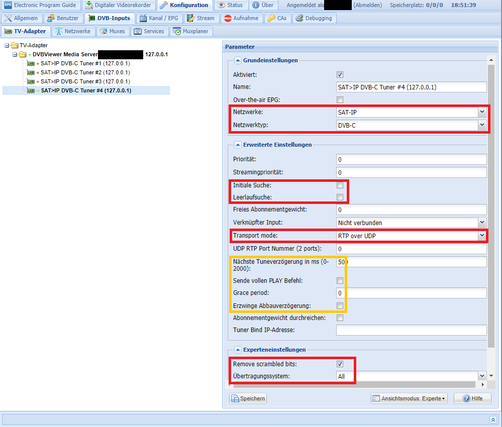

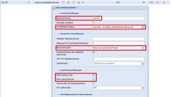

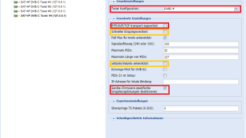

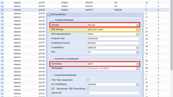

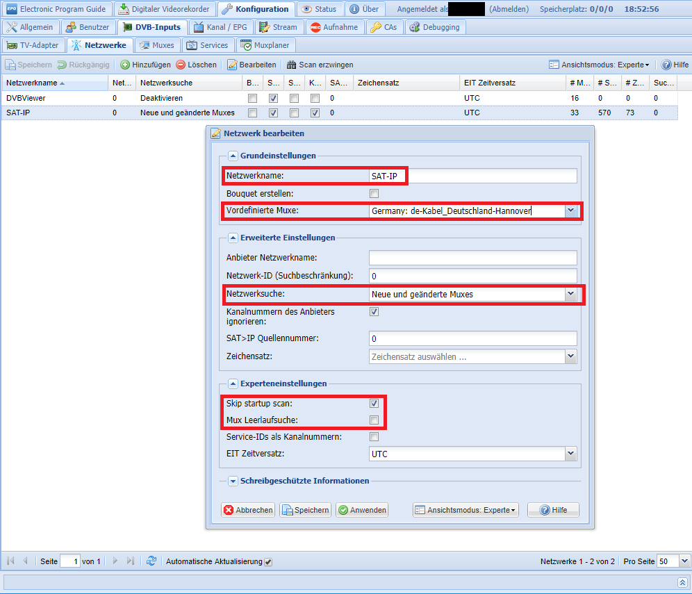

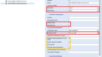

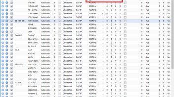

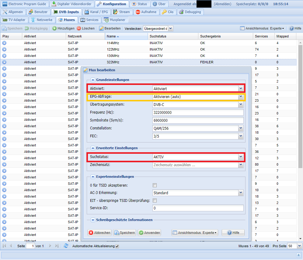

  • So mal im Groben der Ablauf um die Sender zu finden:
    1. Das zu scannende Netzwerk definieren
    2. Allgemeine Einstellungen für den DMS TV-Adapter setzen (Rot ist ein Muss. Gelb musst du probieren, da ich nicht weiß was der DMS akzeptiert)
    3. Spezifische Einstellungen für alle verfügbaren Tuner (Die Initiale Suche hat bei mir und anderen im Tvheadend Forum nie richtig funktioniert, deshalb machen wir das später einzeln per Hand)
    4. Die verfügbaren Muxe einzeln scannen (Nur nur die Frequenzen, wo du auch weißt, da sind deine relevanten Sender zu finden. Alle anderen Muxe würde ich deaktivieren)
    5. Entweder alle oder nur die markierten Services zu Kanälen zuordnen
    Ich bin kein Mann großer Worte ;) Ich hoffe die Bilder reichen.
