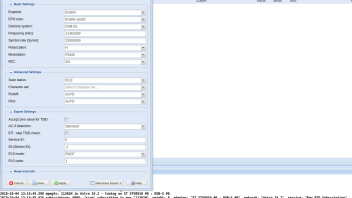

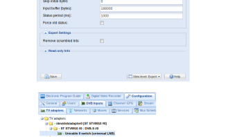

zeig mal deine Einstellungen mit der du scannst..
Im Anhang Die Parameter zum: Tuner, Network, Mux manuell und ein Auszug aus dem syslog.

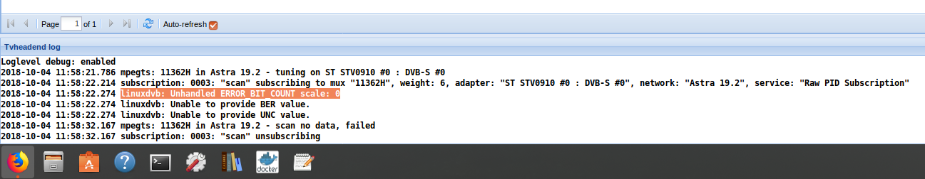

was ist das für ein Multischalter ?! Unicable wie ich sehe.. in tvh gibts unten die spalte für das [definition=12,9]logging[/definition].. klapp das mal auf.
Dasist ein Kathein EXE 159. Die in TVH eingestellten Werte sind korrekt. Anbei das TVH-log, zeigt aber nur den gleichen Fehler wie im syslog.
öhm das ist noch der alte Astra 19.2 mux
so abändern und dann sollte das gehen (auch auf DVB-S2 stellen)

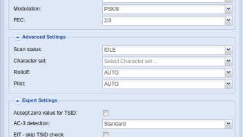

Ich habe das mal mit den Werten von CvH getestet. Bleibt aber ohne Ergebnis. Allerdings tritt der bisherige "Biterror" im [definition='1','0']log[/definition] nicht mehr auf.
setzt mal den scan status auf "ACTIVE"

Ich konnte das Problem jetzt lösen. Es lag am Unicable Setup. Bei den TV-Adaptern darf im Feld "SCR (ID)" nicht die Nummer des benuzten Userband (UB) aus der Hersteller-Dokumentation eingetragen werden. Diese ist in der Regel um 1 höher als die Nummer der von TVH erwarteten SCR (ID) . Also UB = 2 wird zu SCR (ID) = 1. Immer eins mehr als man denkt und eins weniger als man meint - wie immer!
