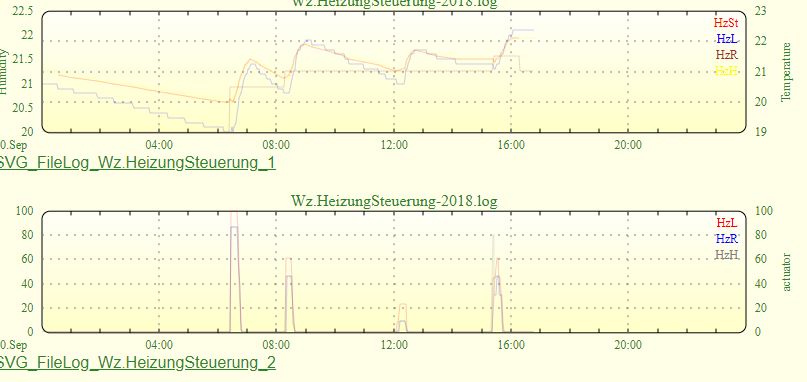

  • einzige Möglichkeit sowas korrekt auszuwerten ist mit historischen Werten.
    Also speichere dir die Raumtemperatur(en) (falls du die der Thermostate auch auslesen kannst), sowie die Stellungen der Thermostate und dann kann man weiter schauen.
    Wahrscheinlich ist das Regelverhalten hier falsch.

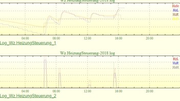

    Hier mal der [definition='1','0']log[/definition]:
    HzSt = Heizungssteuerung, das Wandthermostat
    HzL = Heizung Links, HzR ist rechts und HzH ist halt hinten / andere Seite vom Raum
