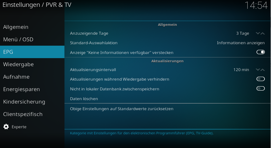

    Versuche ich gern. Ich habe noch nicht die Updatezeit gefunden. Hängt die Updatezeit mit dem Löschen zusammen?

  • Kodi Einstellungen pvr ich glaub unter epg
