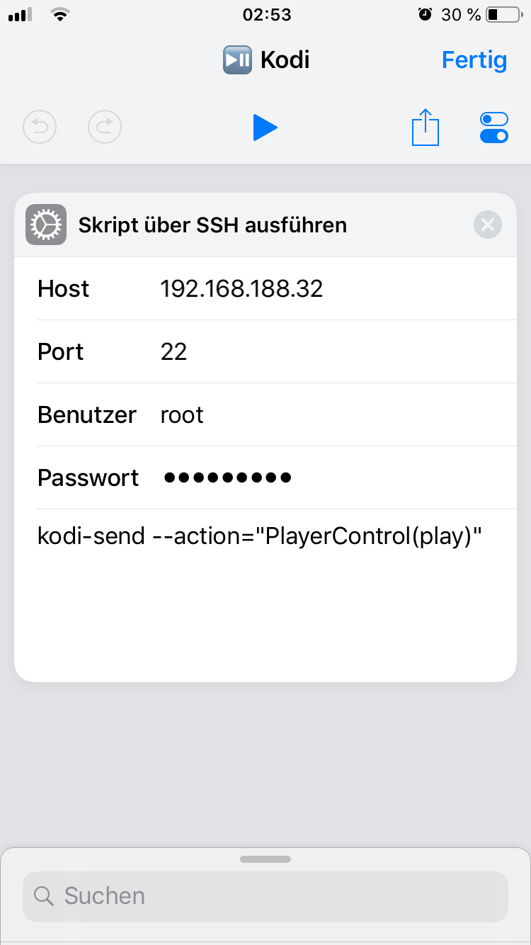

    EDIT: Okay hab ne Lösung gefunden. Nicht mit JSON sondern mit SSH. Das geht nämlich auch mit der Shortcuts App. Damit kann man dann quasi jeden Befehl von hier https://kodi.wiki/view/List_of_built-in_functions per Siri steuern!
    Im Anhang ein Screenshot vom Workflow. Is ja eigentlich voll easy:
