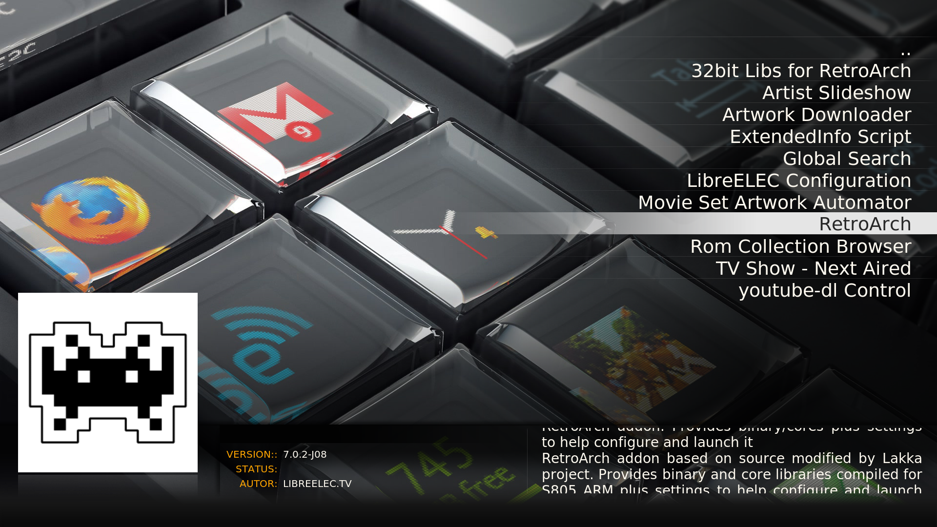

Kurz zu dem was ich installiert habe: Wie in meiner Signatur zu sehen ist, habe ich auf meiner Box LibreElec 8.2.3.1 installiert. Über das Addonmenü in Kodi, rufe ich RetroArch auf, über welches ich dann zocken kann.
Das Addon RetroArch habe ich mir aus einem Gaming Build von MXQ Project gezogen. Dieser basiert lt. eigenen Angaben auf dem Gaming Build Sx05RE, welcher wiederum auf einer Kombination aus LibreElec und Lakka basiert. Uuuund Lakka wiederum basiert auf RetroArch, welches ich ja aktualisieren will. Dazwischen kommt noch irgendwo ein Addon von Jokerzbox, der das Ganze wohl auf einer Box mit S905 Prozessor erst ermöglicht - sofern ich das richtig verstanden hab (ich versteh nicht wirklich viel von dem Zeug).

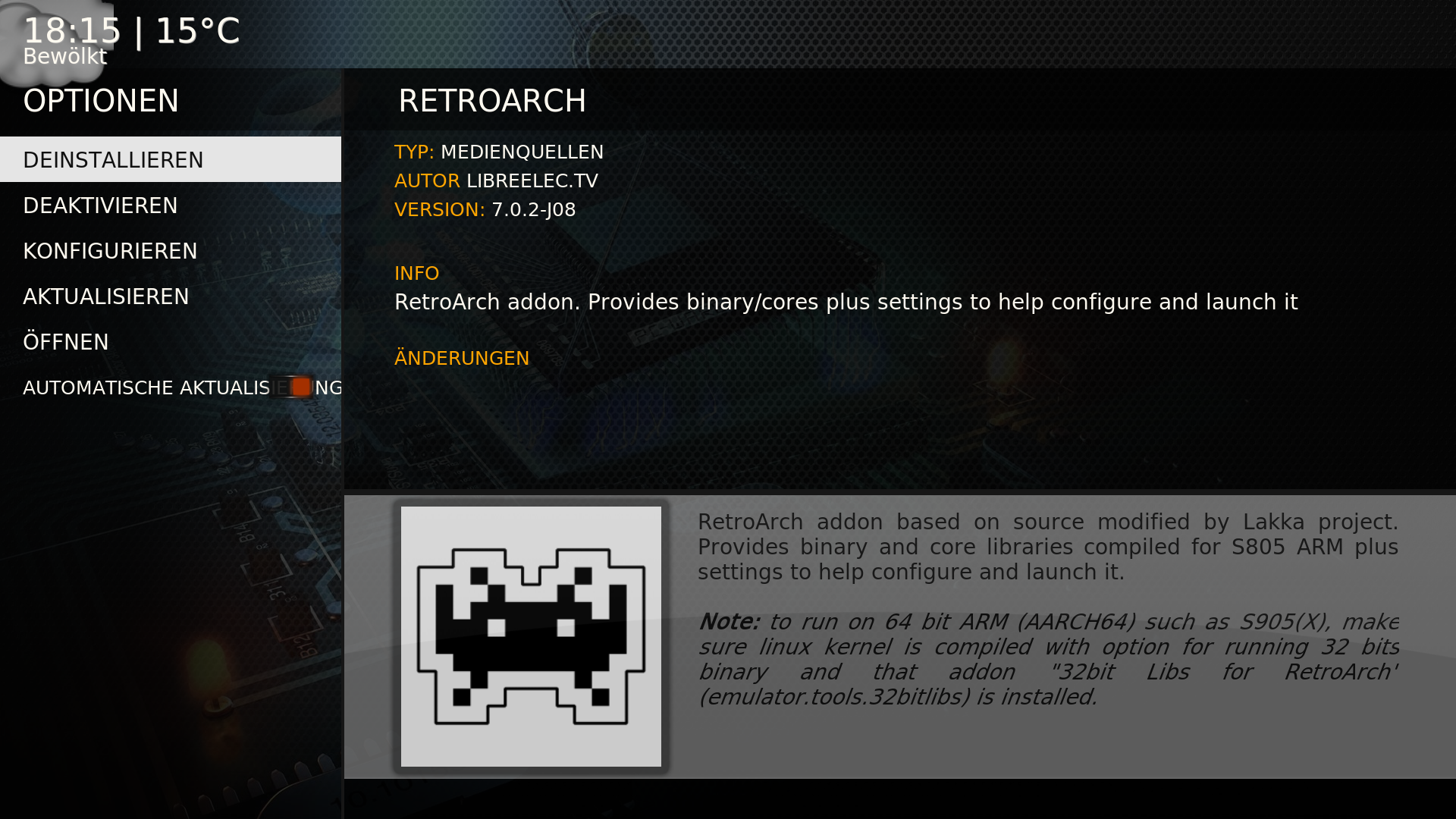

So, ich will nun also RetroArch aktualisieren. Ich hab allerdings keine Ahnung, welche Version ich drauf habe. In RetroArch steht gar nichts, in der Addonliste steht 7.0.2-J08. J08 ist die Version von Jokerbox, wofür 7.0.2 steht weiß ich nicht.

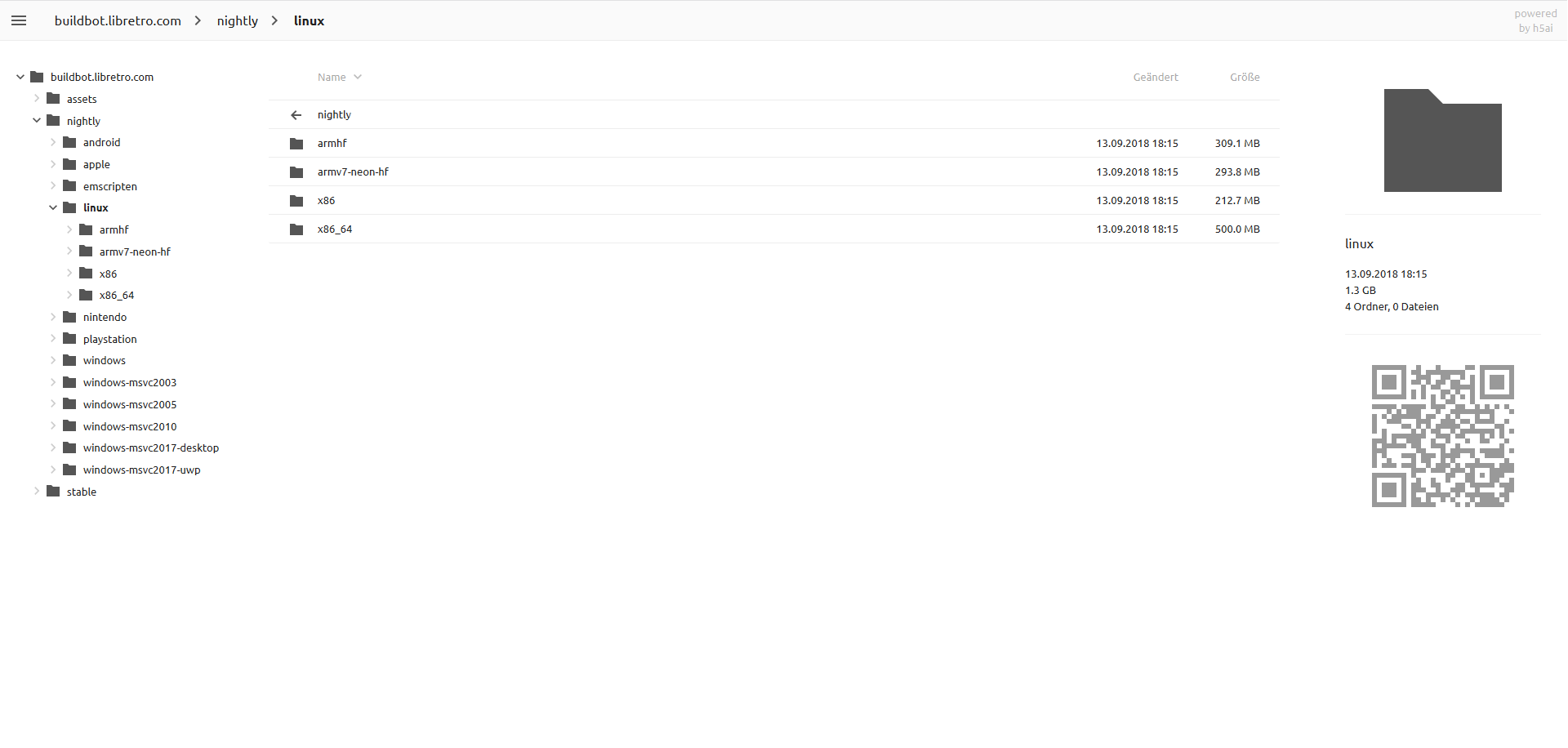

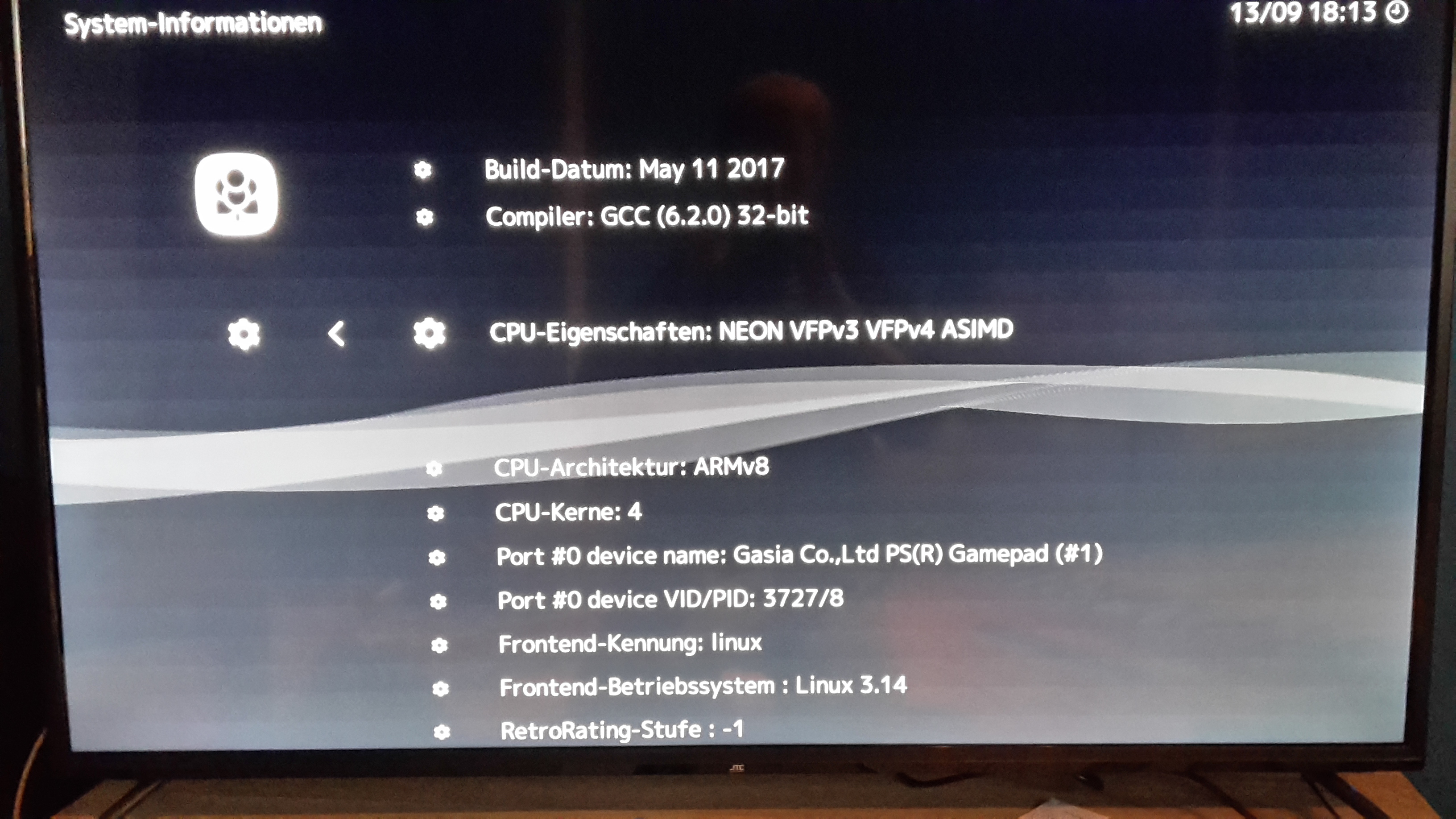

Auf der Suche nach meiner RetroArch-Version bin ich hieran vorbei gekommen:
Und nun steht da bei CPU "NEON VFPv3 VFPv4 ASIMD". Wobei mir dieses "Neon" im Gedächnis hängen geblieben ist.
Wenn ich meine Emu Cores von buildbot.libretro.com herunterlade, dann aus dem Ordner "armhf". Ist das überhaupt richtig, oder brauche ich stattdessen die Cores aus "armv7-neon-hf"?
