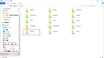

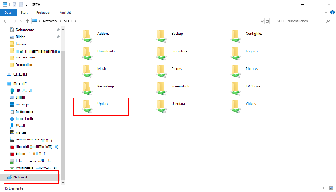

  • Dieser Ordner zeigt sich in der Netzwerkumgebung als 'Update' (ohne Punkt).
