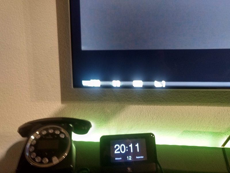

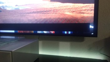

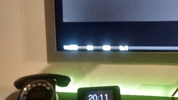

Also Skipen bringt nichts..habe mal ein schlechtes Foto hochgeladen. Es scheint als ob die schwarzen Balken vom Bildformat nicht den kompletten Screen ausfüllen im Hintergrund ist ein Teil des Skins zu sehen.
Seltsam. Irgendwelche ungewöhnlichen Settings? Auflösung?
das hatte ich auch schob bemängelt.....
1080p@23.997hz Auflösung
Filmmaterial: meistens SD aber keine 16:9 - dann bleibt das zurückBringe momentan das während des abspielens mit Seitenverhältnis in YATSE weg
Video wird so neu berechnet über Vollbild
