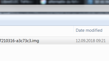

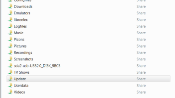

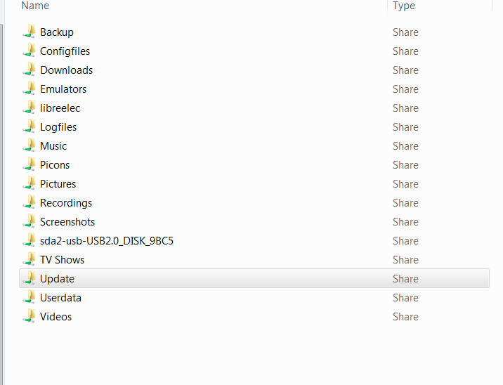

ich habe mal versucht über eine Fotostrecke mein Update zu demonstrieren... einfach auch um sicher zugehen das ich alles richtig mache.
Also zuerst hier mein Baum wo der Update Ordner zu sehen ist, dort schiebe ich das Image rein.

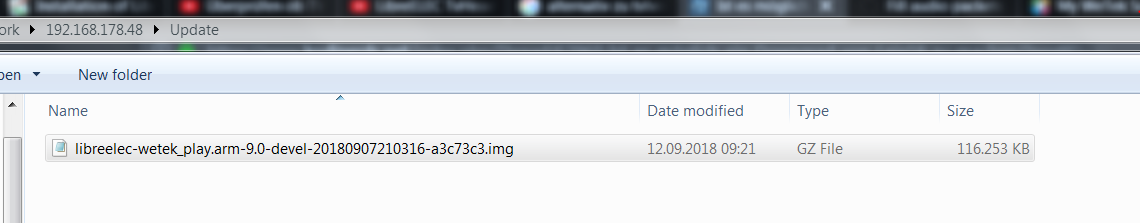

das sieht mit Image dann so aus:

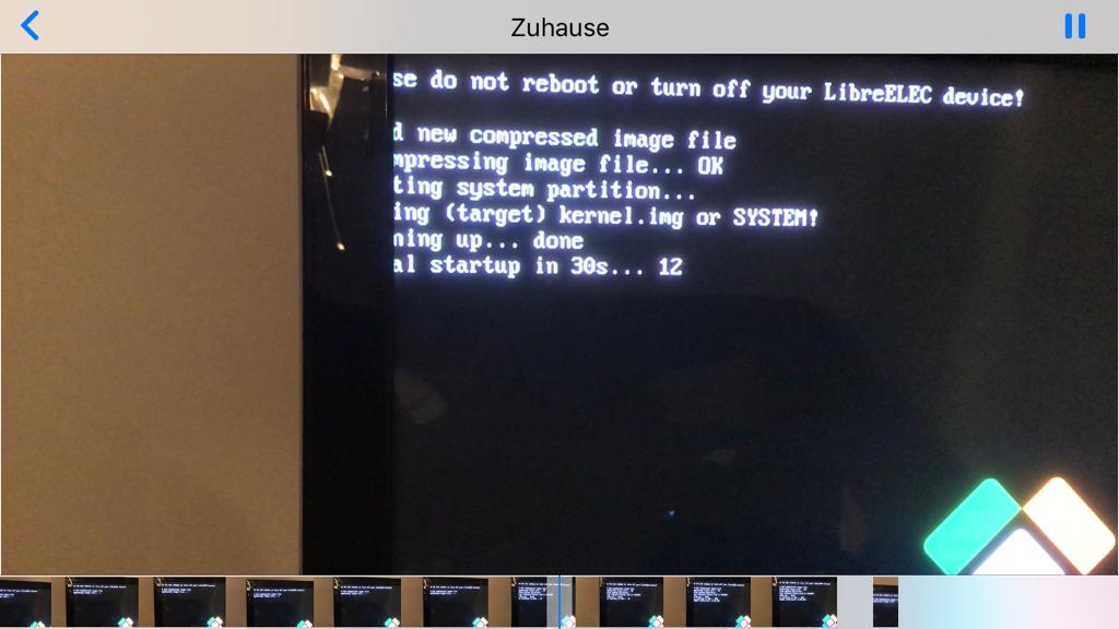

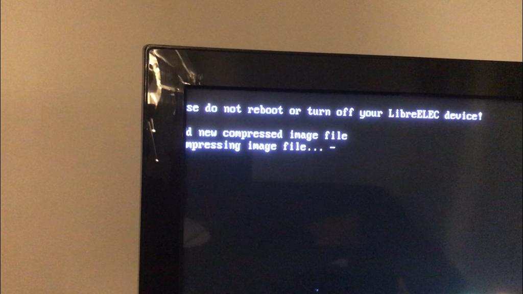

nun starte ich meine WeTek neu ( ich gehe davon aus das alles soweit richtig ist, sonst würde im nächsten Schritt nicht das bootmenu kommen sondern normal starten)

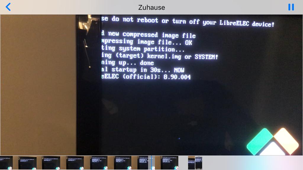

nach langem warten kommt dann folgendes

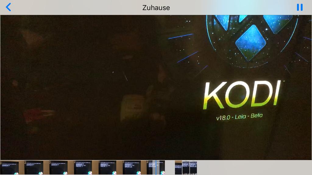

und zu guter letzt startet die Wetek wieder.
so, aber die Ton verzehrung bleibt bestehen.

An den screenshots sehe ich zumindest dass mein image nicht gebootet wird, also ist auch nicht zu erwarten dass der Ton funktioniert.
Hat damit vielleicht nichts zu tun, aber warum hast du das img.gz denn entpackt, kopiere es doch einfach so in den update folder.
