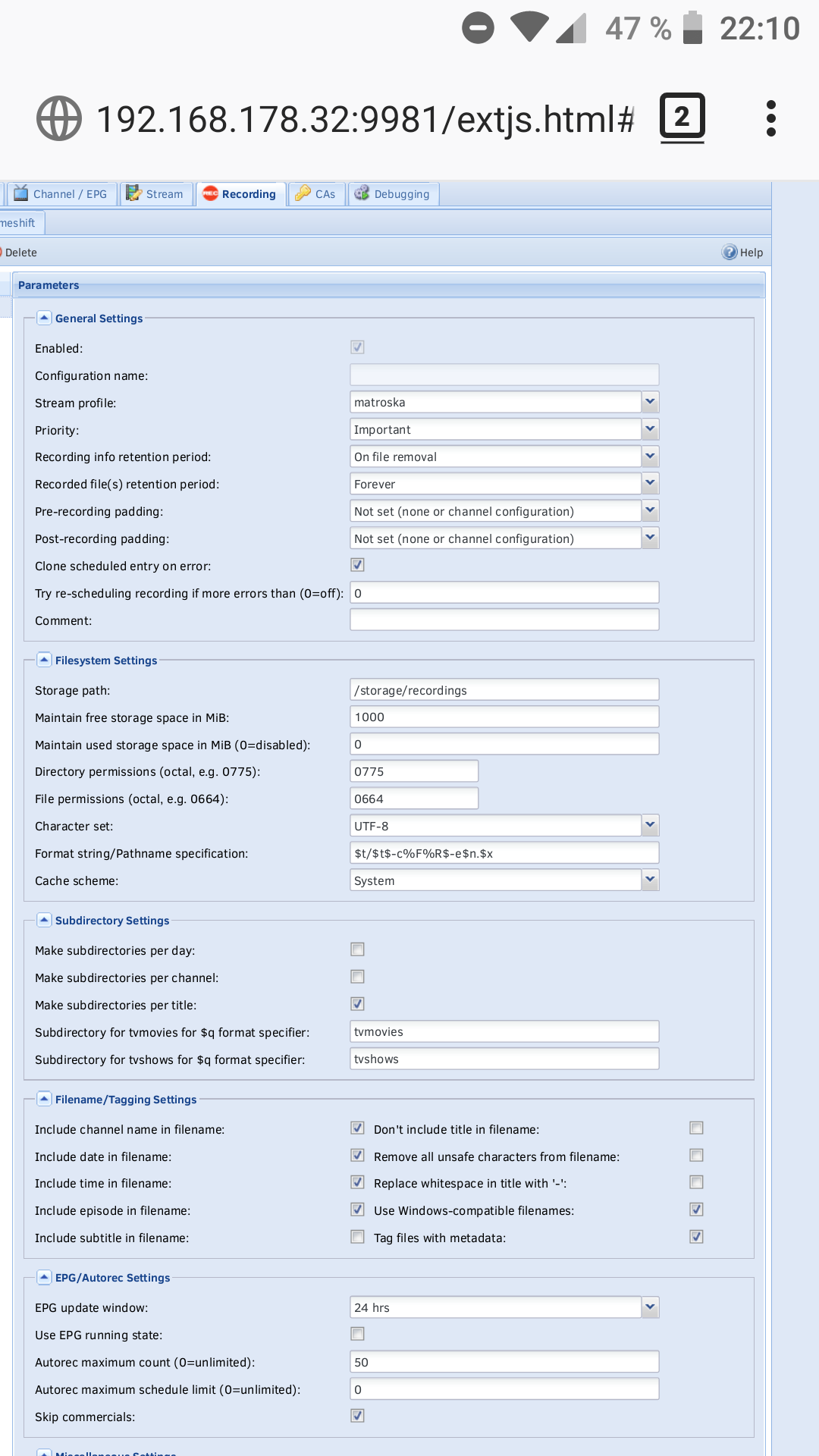

Also ich habe das Kästchen auch angetickt und MKV ausgewählt. Dennoch werden keine Kapitel erstellt sobald ein Werbeblock kommt. Wenn das anhand vom wechselnden Audiostream zwischen Film/Serie und Werbung dann funktioniert das nicht bei allen Sendern. Denn z.B. Nitro sendet in MPEG-2 Stereo während Pro7 AC3 5.1 sendet. Keine Ahnung warum das nicht funktioniert.
Bei Nitro
kodinerds.net/wcf/attachment/29342/Bei Pro7
kodinerds.net/wcf/attachment/29343/Muss unter Recording / Gerneral Strings / Stream Profile
Matroska als Format einstellen?
Das Hinweiskästchen sagt ja "Werbeerkennung benutzt EIT p/f (wenn EPG aktiv ist)" Evtl. hängt es also mit dem EPG zusammen dass es bei Dir nicht funktioniert?!

Wo stellt man das ein das in MKV aufgenommen wird?
Konfiguration - Aufnahme - Digitaler Videorecorder-Profile - DVR Verhalten/Streamprofil ? -
