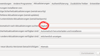

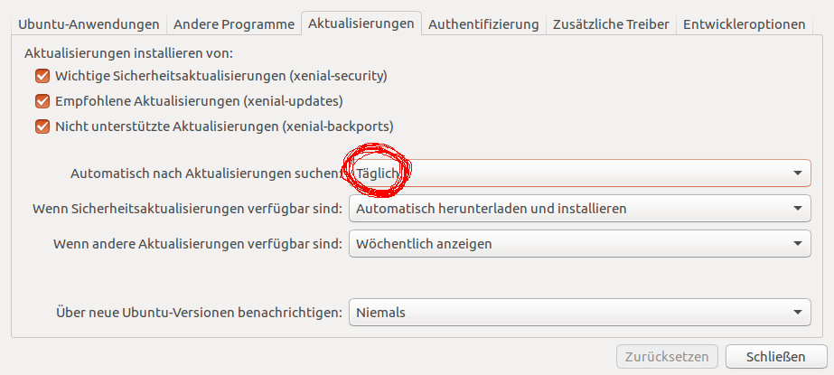

    Da mit meinen Kodi Kisten eigentlich nur TV geschaut oder aufgenommen wird und nicht am Netz hängen wie macht man das , das das System so bleibt wie es ist und keine Updates kommen ,mir kommt es so vor sobald man den LanStecker rein macht sucht er sich Updates .
    Vielleicht bei Anwendungen&Aktualisierungen - Automatisch nach Updates suchen - Niemals auswählen .
  • Vielleicht bei Anwendungen&Aktualisierungen - Automatisch nach Updates suchen - Niemals auswählen .
    Genau so. Ab und zu sollte man dann aber Updates manuell anschieben wie in Post #13 beschrieben. Natürlich muss die Kiste dazu am Internet hängen.
