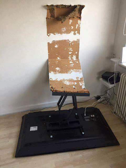

    • Bei solchen Wertgegenständen bitte nicht an Halterung, Schrauben und Dübeln sparen. Einmal informieren welche Wand (Material) vorliegt und dann das entsprechende kaufen. Nicht das dein Fernseher noch irgendwann so einschläft:
    Sowieso nicht, da werde ich mir einen Kollegen (Fachmann) hinzu ziehen, der soll mir schon ganz genau erklären wie ich die Halterung am besten und sichersten befestige :)

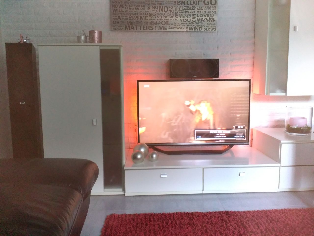

    Wir haben richtige Steine, grobes Ziegelwerk sozusagen ... der Lichteffekt ist wesentlich besser als bei einer glatten Wand.
    Und als Bonus kaschieren die Styro-Platten auch ein wenig Fusch am Bau, sind biegsam und wenn der Raport paßt, dann auch nahtlos zu befestigen.

    Hast du eine Cinewall? Dann zeig doch mal ein Foto, wenn du magst :)

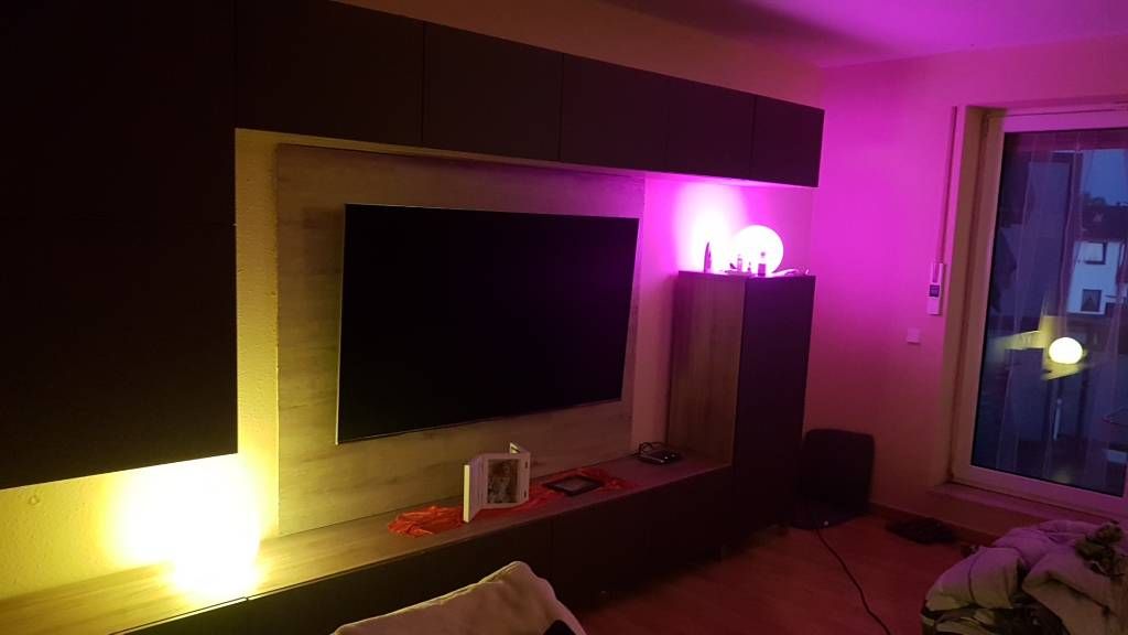

  • Ich hab genau das, was du vor hast bei mir umgesetzt. Das Blöde ist, egal wie du es machst: du baust es für die Ewigkeit :) einmal dran geht es nicht mehr ohne beschädigung ab (es sei denn du Hängst das Riesige Ding auf).
    Als alternative für die Wand kommt noch Vinyl in Frage. Das ist sehr dünn und lässt sich wunderbar schneiden. So hab ichs gemacht. Einfach mit Montagekleber Drangewemst :)
    Die Konstruktion besteht aus :
    Dachlatten an der Wand
    Splanplatten auf den Dachlatten
    Vinylboden auf den Spanplatten
    So hat man auch wunderbar Kabelschächte hinter der Cinewall.

    Seh ich jetzt weniger das Problem, Alles abschrauben, Moltofill in die Löcher und ggf. neu tapezieren. Was soll denn da Beschädigen? Sieht übrigens echt gut aus :) Du hast nur an den Kanten nichts geändert oder? Da sieht man schon die Spanplattenkante oder?
  • Ich meine auch die Beschädigung der Cinewall ;) dadurch dass es geklebt ist, kommst du nicht mehr an die schrauben dran, ohne es zu zerstören.
    Ich habe die Kanten so gelassen. Meine 2.0 Version würde so aussehen:
    Entweder ich fräse die Spanplattenkante schräg ab, wodurch die Kante optisch verschwindet (favorisiert).
    Oder ich mache eine Winkelleiste dran. (so eine 10x10mm).
    Beides kann ich noch umsetzen, aber wie so häufig ist es : hängt es einmal - hängt es halt :D
