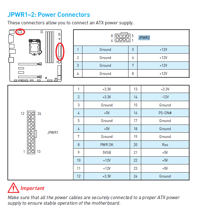

2. Bin ich mir ehrlich gesagt nicht sicher. Das Mainboard hat einen zweiten 8poligen Stromanschluss der laut Handbuch mit ATX12V1 betitelt ist.
3-7 Jaes ist ECC RAM ja ?
Nein da ist Non ECC Ram drin
Es müsste laut Handbuch JPWR2 sein.
Hier auf dem Bild der obere.
Ja das Hatte ich angeschlossen.. Ich weiß jetzt nicht warum.. Aber ich hab mal alle Festplatten abgeklemmt und dann zeigte er mir nen Screen und ich konnte ins BIOS. Hab dann nach und nach die Platten wieder drangehängt.. Und siehe da es klappt. Danke für eure Mühen
