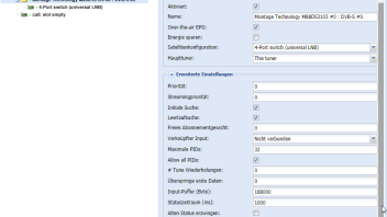

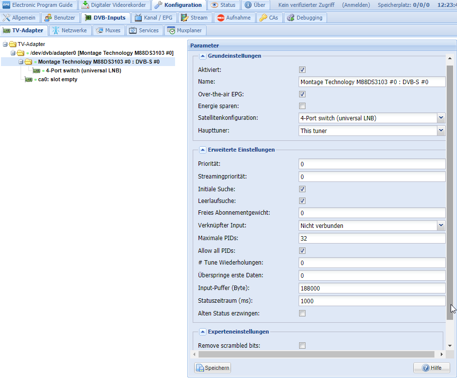

    Das hier sind meine TVHeadend-Adapter-Einstellungen:

    wie bekomme ich das denn auf S2 umgesetellt? Ich wäre mal davon ausgegangen, dass TvHeadend automatisch über meine DVBSky S960-CI-USB-Box die richtige Einstellung sucht?!

  • Danke für eure Antworten. Ich habe den "Montage M88DS3103" in google eingegeben und gesehen, dass das eine Steckkarte ist (du meinst damit also weder die Schüssel, noch, was sonst vom Fachmann verbaut wurde?!). Wenn diese Steckkarte erkannt wurde, dann ist es "falsch", da ich eine "DVBSky S960CI USB" externe USB-Box habe. Eventuell sind die Teile auch kompatibel und teilen sich die Treiber. Das weiß ich nicht.
    Ich hatte den TVHeadend-Server vor längerem aufgesetzt und mich dann für VDR entschieden, da das von der Einstellung her einfacher war bzw. weil ich vielleicht auch damals schon nicht alle Sender zur Verfügung hatte (weiß ich nicht mehr). Ob ich damals den Adapter manuell ausgewählt habe weiß ich beim besten Willen aber nicht mehr. Auch habe ich nichts gefunden, wie ich den manuell ändern könnte.
