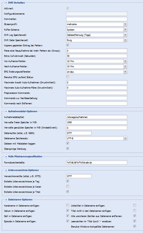

  • Morgen,
    das DVR Verhalten wird im Aufnahme Profil eingestellt.
    Hi, okay.
    Danke erstmal.
    Da sind so viele EInstellungen, dass ich garnicht weiß, was genau was tut.
    Beispiel: "Benutze EPL Laufend Status" oder das EPG "Änderzungszeitfenster".
    Ich dachte immer, dass in den Kodi-Einstellungen das Verhalten der Aufnahme gesteuert wird. naja.. kompliziert.
