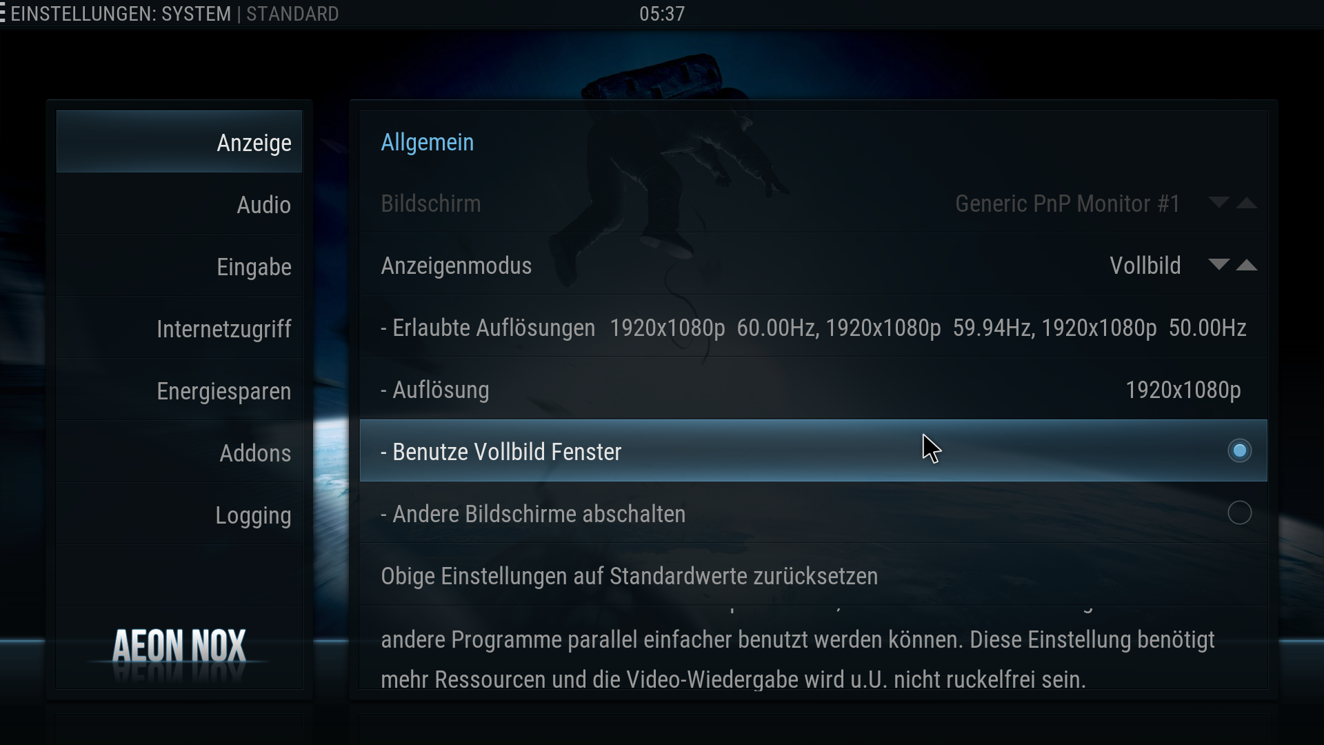

    ich habe ein großes Problem mit meinem HTPC/ Kodi.
    Auf dem PC ist Win 10 64bit und Kodi 17.6 installiert. CPU ist ein Intel Celeron G530 und GPU eine Nvidia GT 1030.
    Mit der Konfig konnte ich unter Kodi bis heute 4k HDR schauen. Jetzt ist mir heute aufgefallen das der TV nicht mehr in den HDR Modus wechselt und daher die Farben im Film blass sind.
    Ich habe an den Einstellungen nichts geändert. Kodi habe ich testweise neu installiert und eben sogar ein Image von meiner Systempartition von vor 3 Monaten reingespielt, nichts hilft.
    Es hat vorher zu 100% funktioniert. Unter Windows ist und war HDR immer aktiviert. Sobald ich Kodi verlasse switcht der TV auch wieder auf HDR um, nur nicht in Kodi und nicht bei der Filmwidergabe in Kodi.
    Kann mir irgendwer helfen :( ?(
