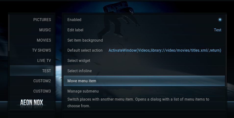

  • Also ich nutze es ja aktuell mit Kodi Krypton und es funktioniert wunderbar, ich habe quasi zwei Bibliotheksansichten, einmal Anomationsfilme und die restlichen Filme und
    es ist die echte Bib Ansicht, das ist ja das geile an der Funktion, nur geht es unter Leia nicht mehr
    ich habe es doch Schritt für Schritt beschrieben, probiert es bei euch aus...
    So könnte man theoretisch auch Konzerte extra legen usw.

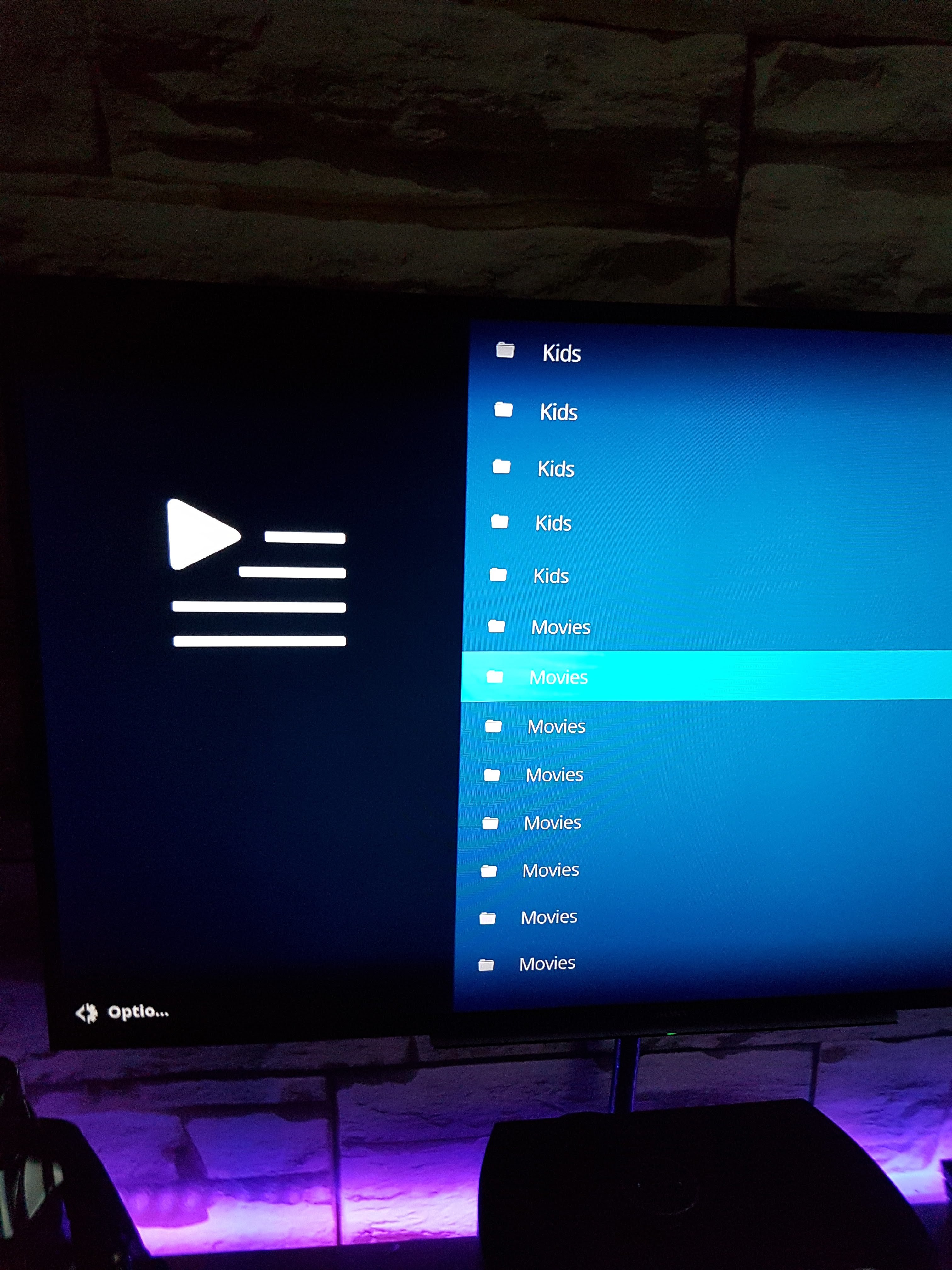

  • Schließe mich mal an. Nach dem Update auf 18 funktioniert der direkte Zugriff nicht mehr. Es erscheint erst eine Art Listenansicht mit der Bezeichnung "Filme", "Kinderfilme" etc. (halt die Bezeichnungen, die man für die Quellen festgelegt hat) und erst nach einem Klick darauf ist man in der Bibliotheksansicht der entsprechenden Quelle.
    Getestet auf Windows 10, Coreelec auf einer Android Box und Libreelec auf einem RPI3, alles mit RC4. Getestet mit Black Glass sowie Pellucid Skin. Für die Datenbank wird eine gemeinsame MySQLDB verwendet.
