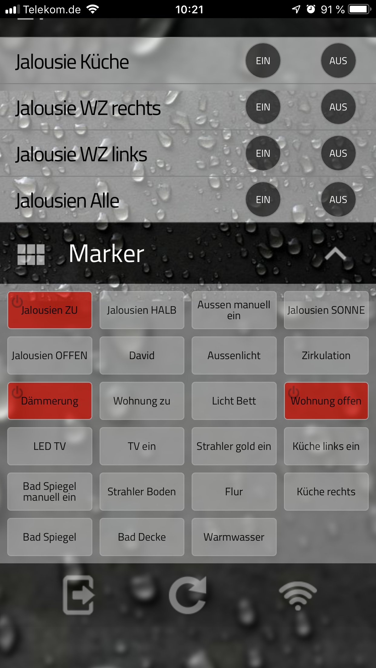

  • Moin,
    Wenn man verschiedene Funksysteme zentral steuern möchte, ist auch der LM-Air von JBMedia eine ganz coole Geschichte. Mit wirklich wenigen Klicks hat man Sequenzen erstellt, die per Web-Interface, Cloud-Zugriff und per IR-Fernbedienung zu steuern sind. Alexa wurde gerade integriert und soll wohl auch sehr vernünftig laufen... Ein sehr gutes Forum dazu gibt's auch. Ich nutze dieses Teil für wirklich alle Schalter und Steckdosen im Haus, meine Rolladen mit der Intertechnosteuerung und und und…
    Da es auf dem Smartphone als Webseite läuft (Zugriff von Aussen über Portfreigabe mit Passwort am heimischen Router), sind der Bedienung keine Grenzen gesetzt...
    https://cms.jbmedia.de/
    Gruß Uwe

  • Na das klingt doch super der deckt eigentlich alles ab was ich brauche. Kann ich denn mit meinem raspy und Open hab 2 den LM Air als Sender nutzen und mit einbinden ?
    Dann wäre das ja schon mal die perfekte Lösung was den Sender angeht.
    Glaub die E3 Thermostate bindet man dann mit dem Cube mit ein.
    Ich habe den LM Mini (war's glaub) zu Hause.
    Was für ein Interface ist das auf deinem screen, von in Media ? Bräuchte ich dann überhaupt noch nen raspy + Open hab ? Der Air kann auch schon ziemlich viel zumindest das was ich brauch, Rollos zentral steuern mit Sonnenuhr oder Timer z.b.
