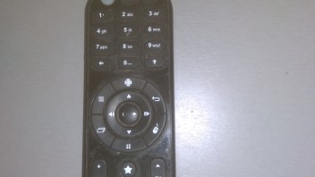

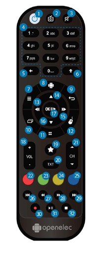

jemand noch eine Idee warum JSON Befehle nicht mer funktionieren?
zb bei
http://192.168.178.32:8080/jsonrpc?request={"jsonrpc":"2.0","method":"GUI.ActivateWindow","id":1,"params":{"window":"tvguide"}}
kommt :
{"error":{"code":-32099,"message":"Bad client permission."},"id":1,"jsonrpc":"2.0"}
https://github.com/tvheadend/tvhe…e1ffd4aefbde7e8
hat das damit was zutun ? im git seit 5 tagen gefixt
mhhh,kann gut sein.
von meiner Fernbedienung (ios /nicht die kodi app) funktionierten immer alle nötigen tasten in kodi 17 (play,stop,pause, rechts,links etc) seit 18 geht nichts mehram besten capture ich mal die kodi remtote mit wireshark
hat sich erledigt - Kodi18 hat neue JSON-RPC Methode -
