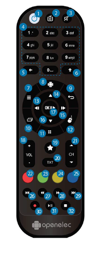

Mal an alle die eine WetekPlay haben mal anhand des Bildes posten welche tasten nicht gehen.
Und bitte mal Vorschläge für die Belegung.und mal mit ssh anmelden und folgendes eingeben:
cat /proc/bus/input/devices
und mal mit angeben um welche wetek es sich handelt@CvH also die Problematik das nicht alle tasten gehen habe ich herausgefunden.
Ich kann mit evtest mir alle codes der Fernbedienung anzeigen lassen, da waren schon mal 3 doppelt.
jetzt ist es aber so das Kodi (X11/kbd) alle Eventcodes > 255 ignoriert.
die kann man im Ordner /storage/.config/hwdb.d um mappen. am besten auf die Standard [definition=10,0][definition='3','0']keymap[/definition][/definition].xml und die SonderTasten(red, green ...) auf F-Tasten. dann kann man auxh die keyboard.xml anpassen -
