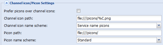

    Ich habe gestern auch den Linuxserver.io Container angeworfen, allerdings latest (4.3).
    Die Logos liegen im Container unter /picons.
    So habe ich es eingestellt:
    Nach einer Änderung evtl. mal noch alle Kanäle markieren und die Icons resetten + speichern..
    Logos werden in TVH und Kodi angezeigt.

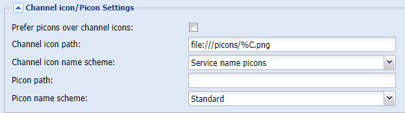

  • Hallo Leute,
    ich habe auch den linuxserver.io Docker Container (ebefalls 4.3 latest) im Einsatz und mich bei der Einrichtung der picons an das Kapitel "Setting up the application - Picons" des folgenden Links gehalten:
    https://hub.docker.com/r/linuxserver/tvheadend/
    Die picons sind dort also direkt dabei. Ich habe die picons dann wie folgt bei mir eingerichtet:
    @olfolfolf Wofür benötigt man den "Picon path"? Den habe ich leer gelassen und es funktioniert trotzdem.
    Gruß Hoppel
