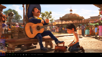

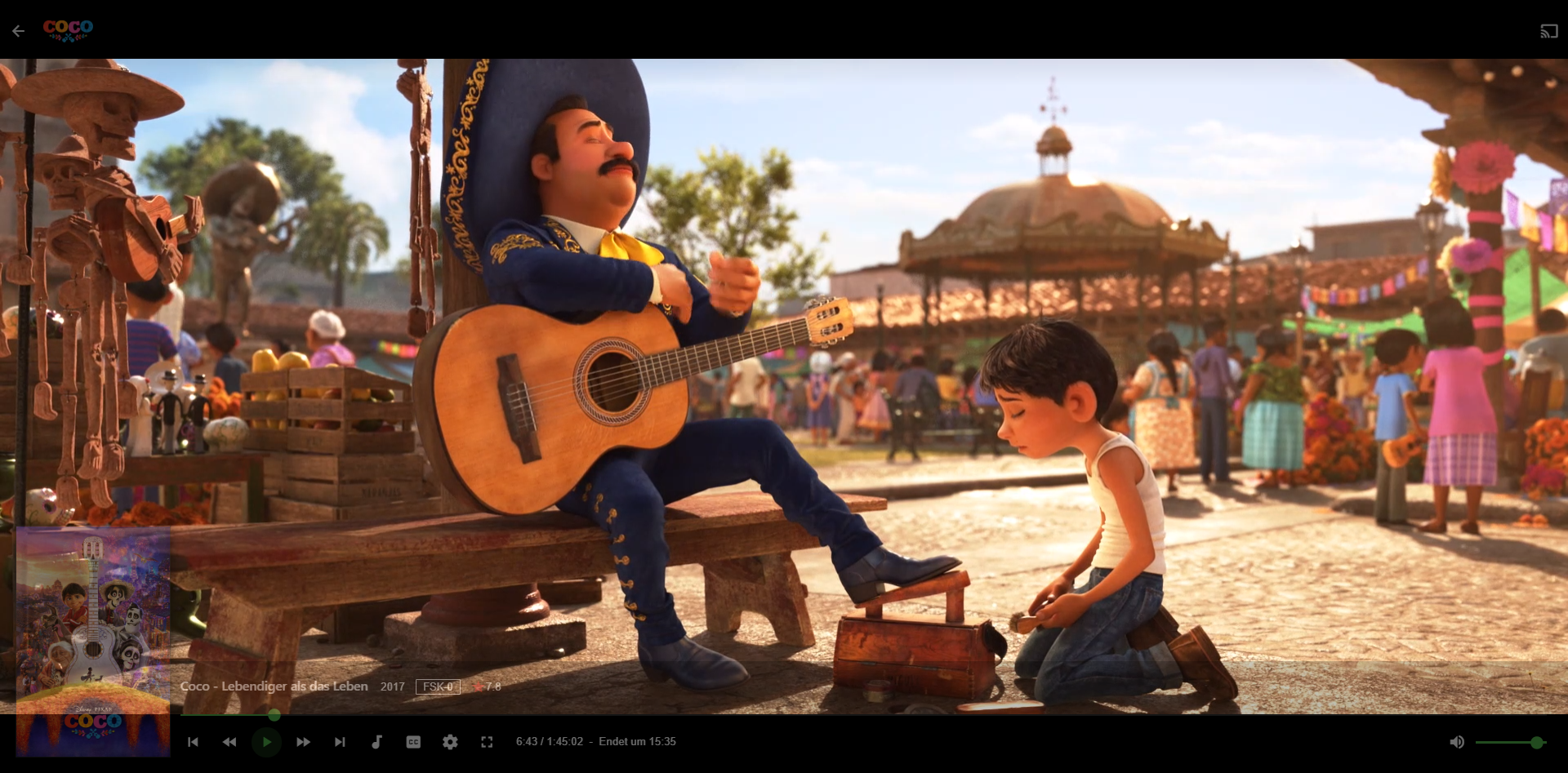

    Anhänge (aus dem Link):
    1: Kodi 17.6
    2: Kodi 18 (so sieht es jetzt aus)
    3: Kodi 17.6 DSPlayer + MadVR

  • MadVR kannst du aber nicht als Referenz nehmen. Das ist absolut übersättigt.
    Anbei die Szene aus der normalen BluRay Version.
    Die ist wirklich übersättigt, das stimmt.
    Ich habe dieses Beispiel nur aus der gelinkten Seite übernommen, weil es verdeutlicht, dass es wohl nur eine Frage der Software zu sein scheint.
    Hoffentlich wird das in der finalen Version noch besser.
