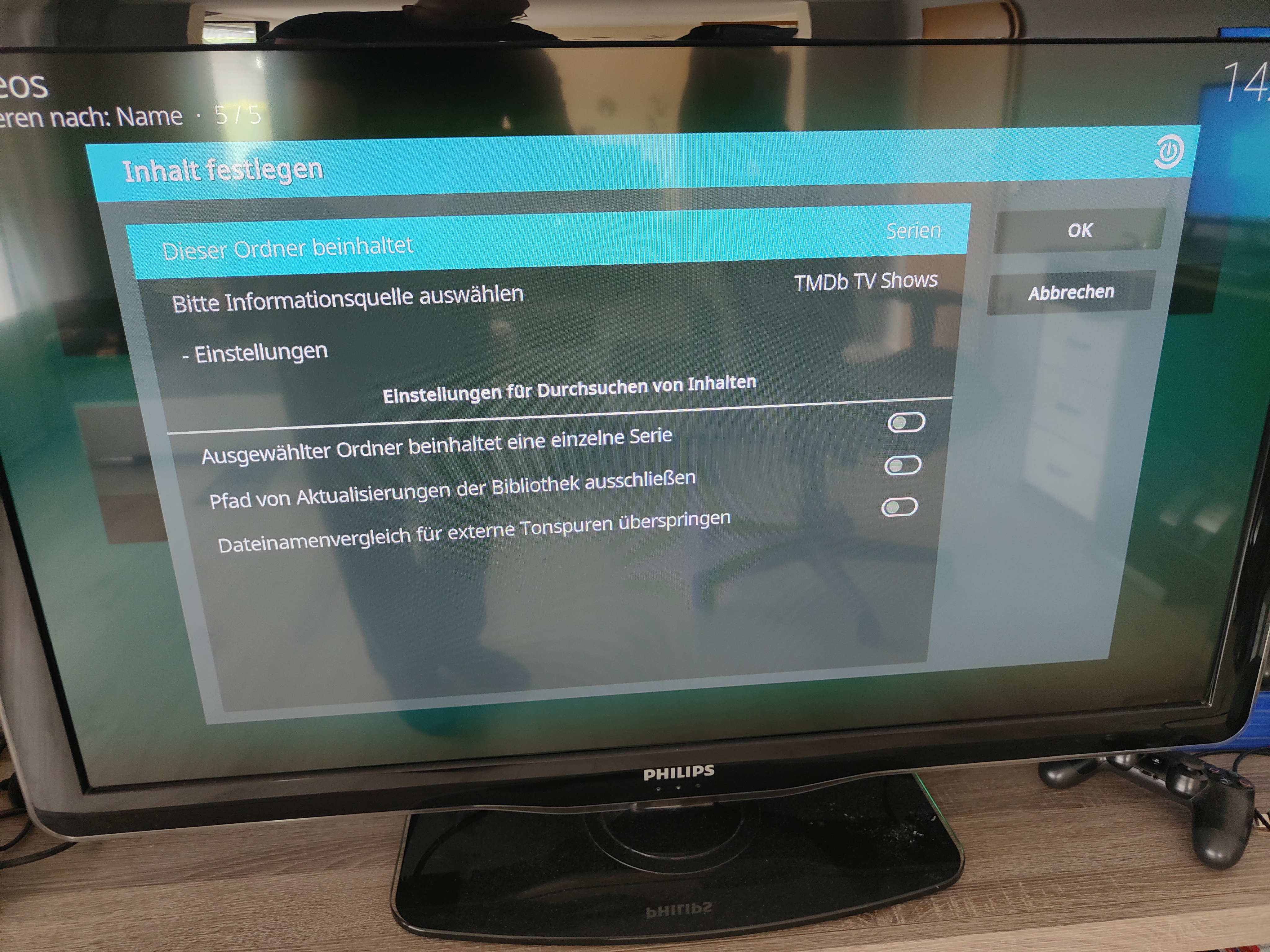

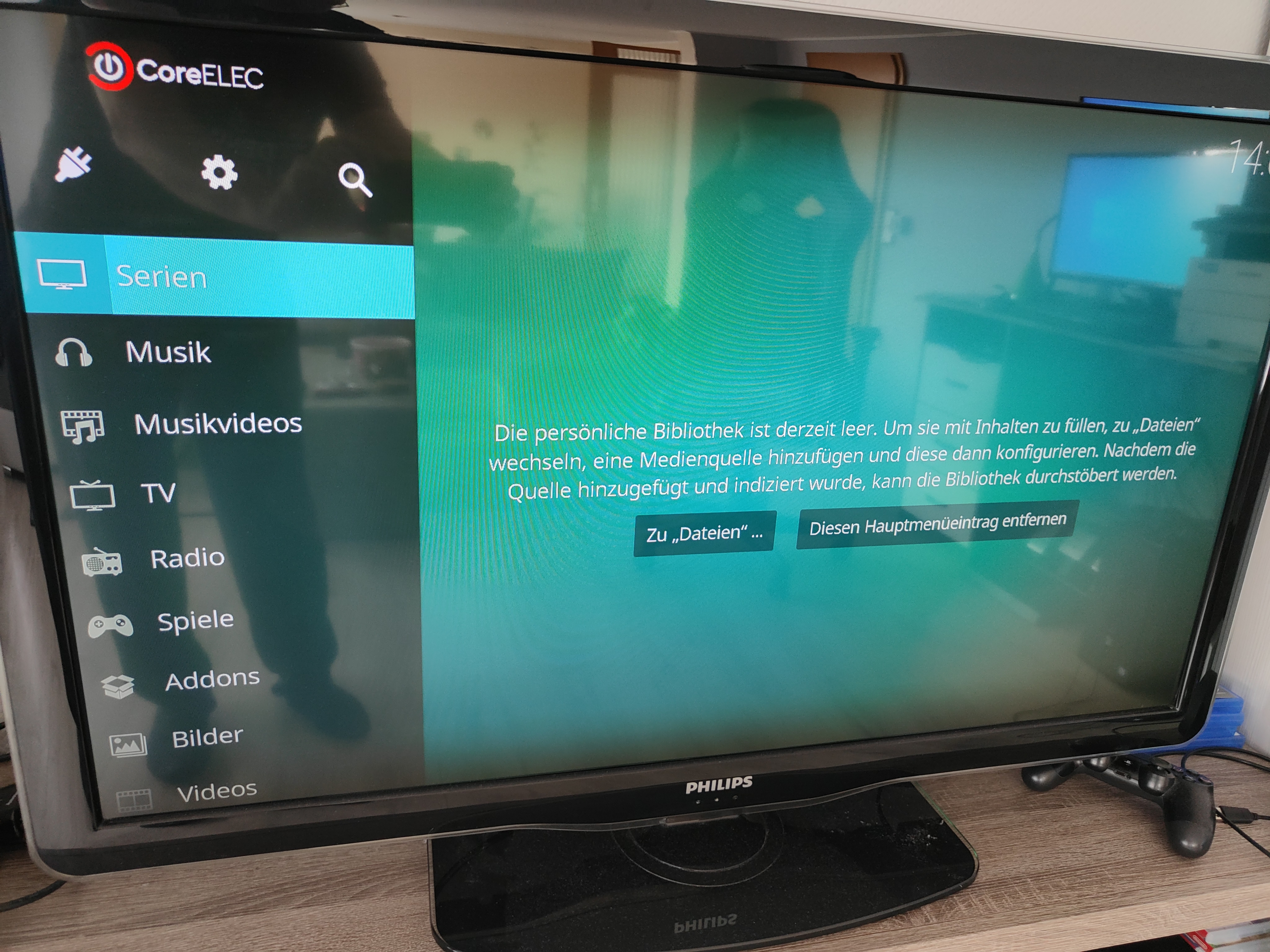

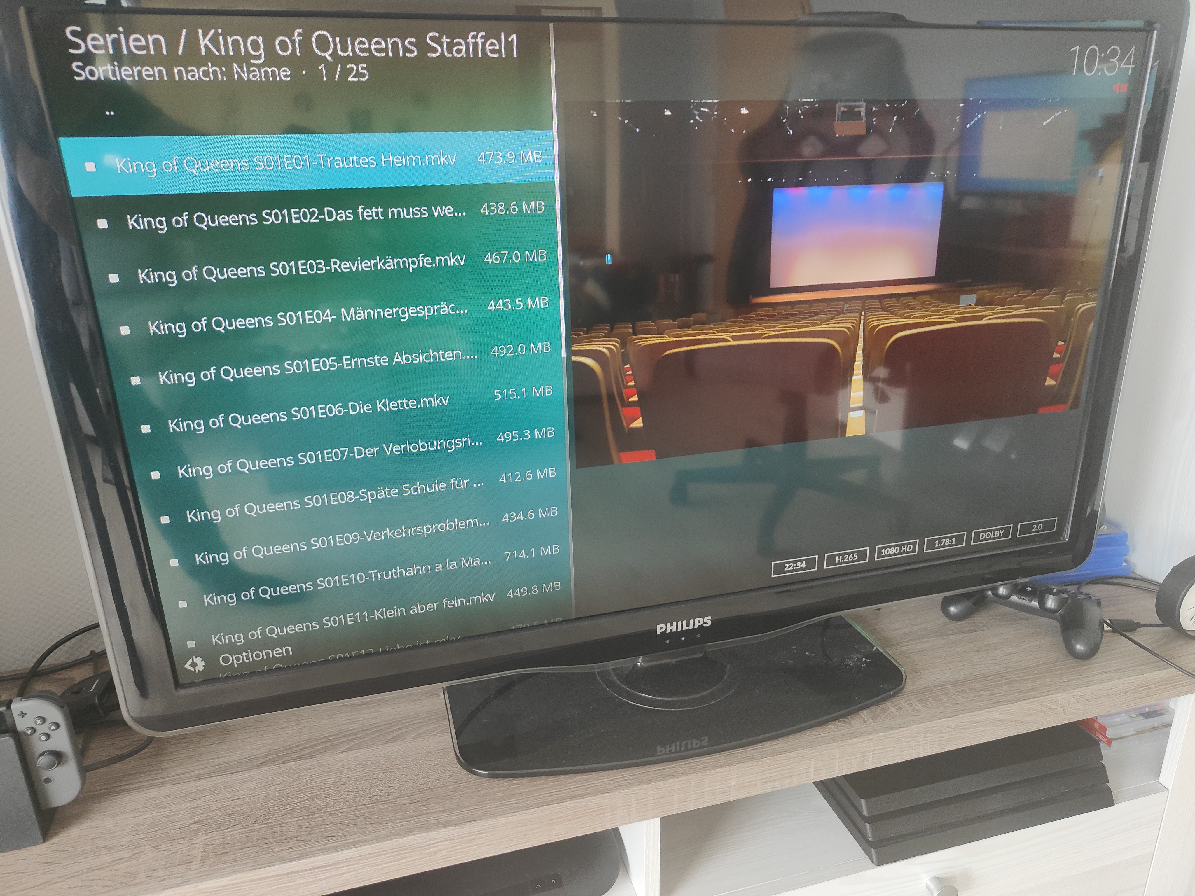

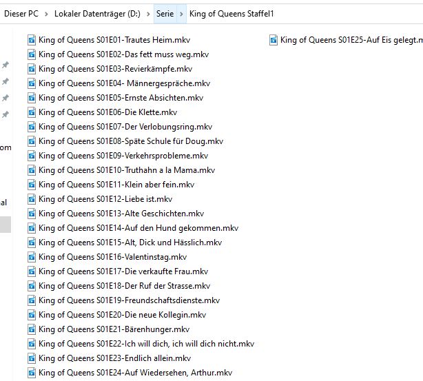

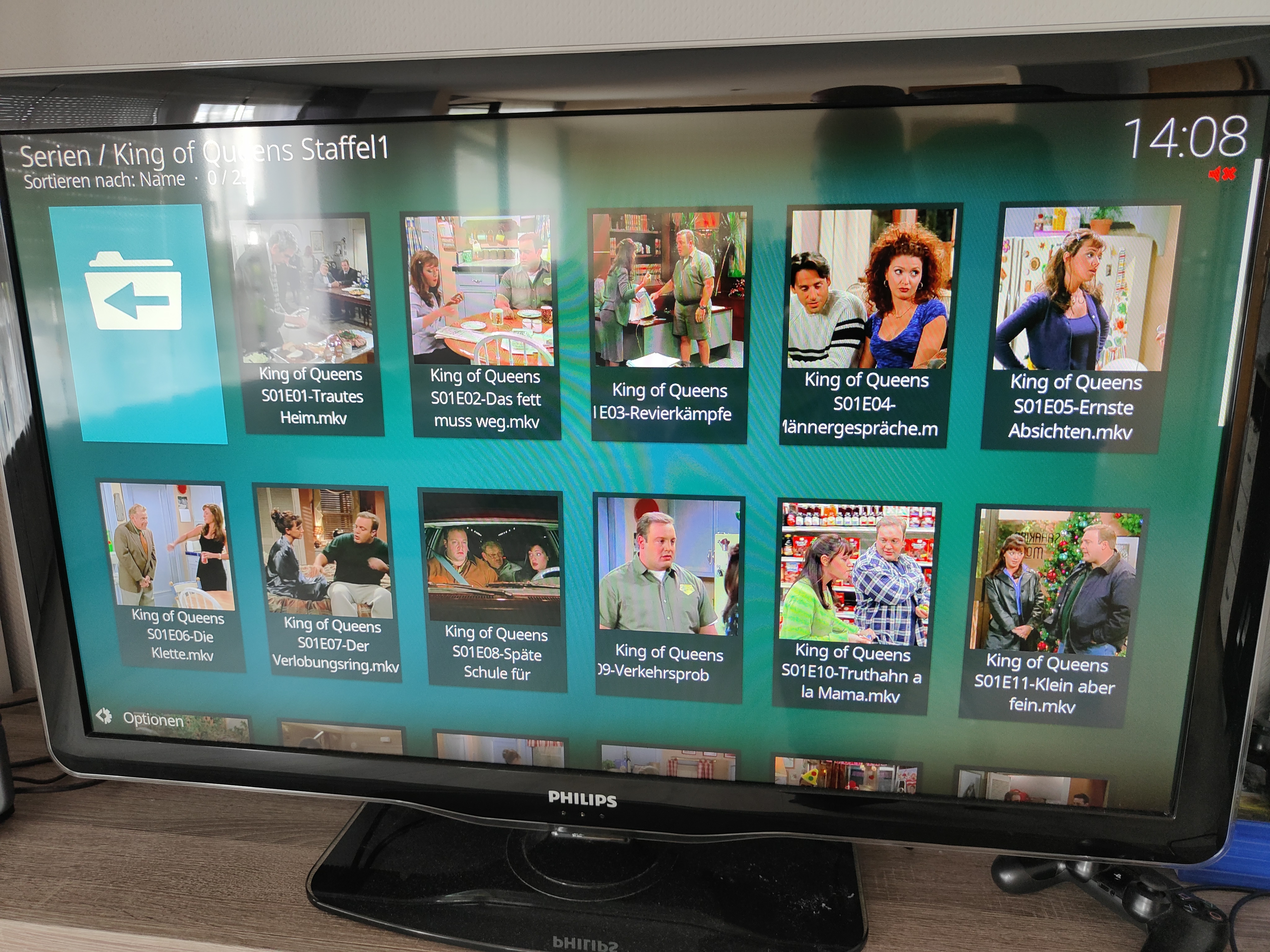

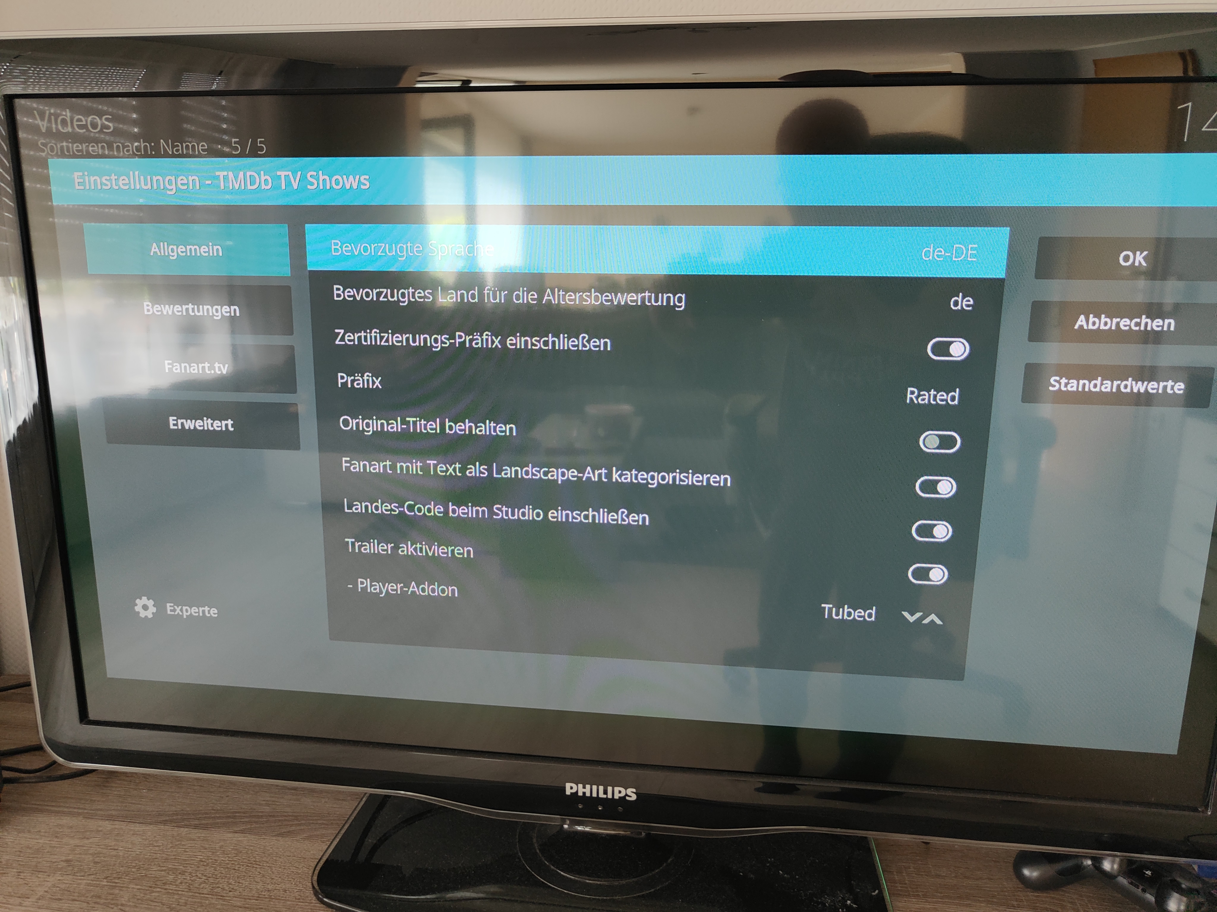

Hallo ich habe diesen Thread hier gefunden auch wenn es was älter ist brauch ich nicht ein neues aufmachen da ich dasselbe Problem habe wie oben beschrieben. Ich habe mir das alles durchgelesen und die Bilder angeschaut aber irgendwie bekomme ich meine Serie King of Queens nicht in die Bibliothek. Ich habe Bibliothek Aktualisiert, in Bibliothek aufnehmen gemacht aber nichts, es ist nur unter serie zu sehen auch mit Bilder, ich habe mal Bilder genacht auch wenn es was gespiegelt hat hoffe ich das ihr was erkennen könnt. Wo liegt bei mir der Fehler?

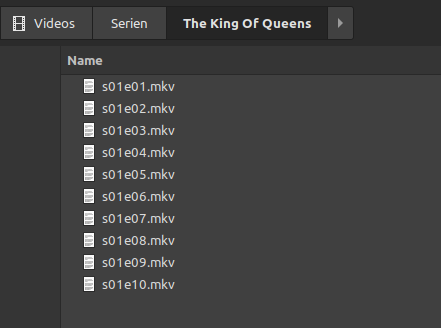

die Serie heißt
The King Of Queens
ansonsten würde ich auch eher TVDB verwenden, da sind die Beschreibungen auf deutsch (falls gewünscht).
die Serie heißt
The King Of Queens
Danke für den Tip mit dem The king of Queens, hatte das mal hinzugefügt und auch da klappte es nicht in Biblothek Aufnehmen, da habe ich den Fehler selber entdeckt, hatte bei Bibliothek aufnehmen The King of Queens staffel1 eingegeben was er nicht annehmen wollte, habe nur King of queens eingetragen und schwups war alles da in Bibliothek mit cover, danke auch für den Tipp von TVDB ist auch in Deutsch
