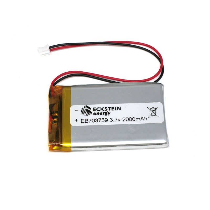

Und die Bodenplatte werde ich zumindest noch in der Datei verbessern. Funktioniert so wie sie ist, aber ginge noch besser.Als Akku kommt ein 2000mah Flachakku zum Einsatz:

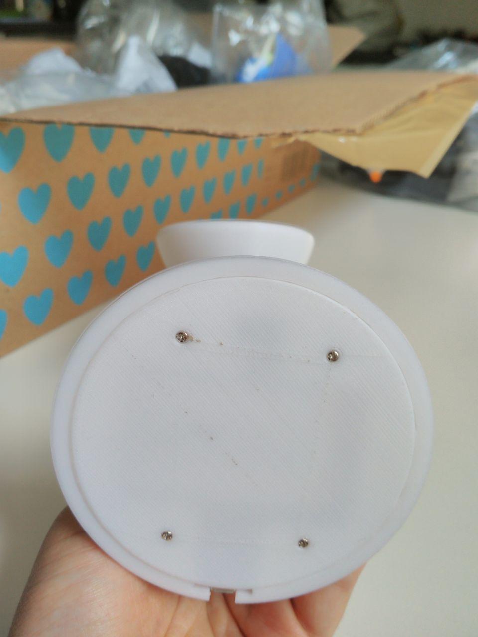

Und der Boden ist verschraubt:

Das teuerste ist wie immer die Batterie. 2Ah für 7,45€ plus Versand bei Eckstein. Aber sie ist schön flach und hat eine Schutzschaltung.
