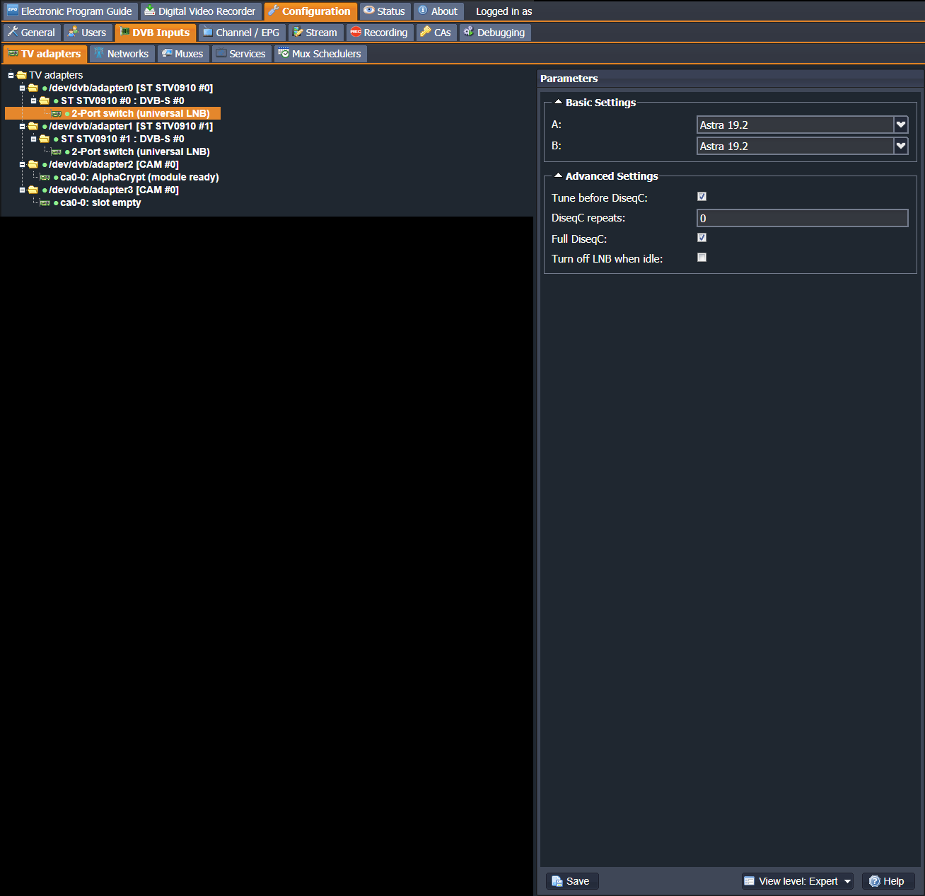

    ich habe inzwischen einen Linux-Server mit TVHeadEnd laufen. Dort steckt auch eine DVBSky S950C PCIe Karte drin. Die wird auch erkannt und alles läuft. Nun möchte ich den Slot nutzen, um HD+ zu empfangen. Hierzu werde ich ein Unicam-Modul nutzen, da dieses mit der S950C kompatibel sein soll.
    In TVH wird mir unter Configuration, DVB-Inputs, TV-Adapters auch CA0 angezeigt. Ich habe beim Herumlesen mal was von OSCAM etc. gehört, benötige ich das irgendwofür?

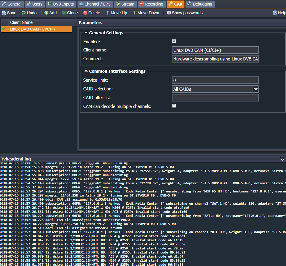

    Ich habe jetzt den HTS Tvheadend 4.3-1288~g66d6161c5~bionic installiert.
    Die Version 4.2 habe ich zuvor so deinstalliert, dass die Config erhalten bleibt damit sie in 4.3 übernommen werden. Ich hoffe das war ok?
    Bei den CAs wurde nun automatisch ein "Linux DVB CAM (CI/CI+)" erkannt
    Wenn ich auf einen HD-Sender umschalte, steht im Log von TVheadend:
    Astra 19.2/10832.25H/RTL HD: H264 @ #255: Invalid start code
    Astra 19.2/10832.25H/RTL HD: AC3 @ #259: Invalid start code

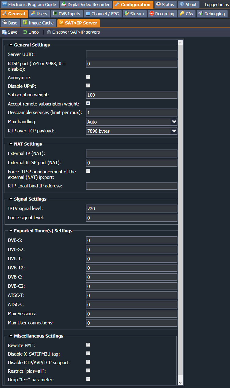

  • Das CAM mit der Karte habe ich in meinem normalen SAT-Receiver ausprobiert, dort funktioniert es.
    Ich habe mal die Einstellungen beigefügt
    Einmal editiert, zuletzt von sousuke (20. Juli 2018 um 21:47)

    ja, SD-Sender und alle öffentlichen HD-Sender laufen ohne Probleme. Nur die privaten HD-Sender nicht.
    Ist das der Log den du meinst?

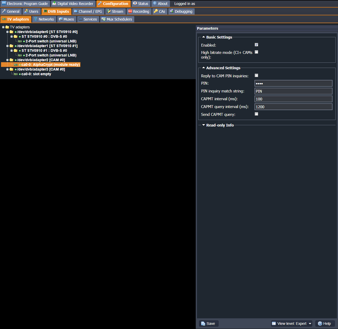

  • PIN Abfrage habe ich dauernd und genau in dem Fall meckert das CI mit der Info rum.
    Aber: gut dass ich das nachgestellt habe, denn der "PIN" Fehler sieht so aus - also anders als oben.
    2020-05-06 17:04:06.149 [ INFO]:subscription: 0018: "HTTP" subscribing on channel "DMAX HD", weight: 100, adapter: "CXD2854 DVB-C/C2 #1", network: "KD DVB-C", mux: "578MHz", provider: "Digital Free", service: "DMAX HD", profile="pass", hostname="192.168.1.9", username="admin", client="VLC/3.0.8 LibVLC/3.0.8"
    2020-05-06 17:04:11.229 [ TRACE]:en50221: dvbca2: read
    2020-05-06 17:04:11.229 [ TRACE]:en50221: 00 01 A0 5C 01 90 02 00 15 9F 88 07 53 01 04 53 ...\........S..S
    2020-05-06 17:04:11.229 [ TRACE]:en50221: 69 65 20 68 61 62 65 6E 20 49 68 72 65 20 4A 75 ie haben Ihre Ju
    2020-05-06 17:04:11.229 [ TRACE]:en50221: 67 65 6E 64 73 63 68 75 74 7A 2D 50 49 4E 20 66 gendschutz-PIN f
    2020-05-06 17:04:11.229 [ TRACE]:en50221: 61 6C 73 63 68 20 65 69 6E 67 65 67 65 62 65 6E alsch eingegeben
    2020-05-06 17:04:11.229 [ TRACE]:en50221: 2E 20 42 69 74 74 65 20 76 65 72 73 75 63 68 65 . Bitte versuche
    2020-05-06 17:04:11.229 [ TRACE]:en50221: 6E 20 53 69 65 20 65 73 20 65 72 6E 65 75 74 2E n Sie es erneut.
    2020-05-06 17:04:11.229 [ TRACE]:en50221: 80 02 01 00 ....
    2020-05-06 17:04:11.229 [ TRACE]:en50221: dvbca2-slot0-app00400041/0015: enquiry
    2020-05-06 17:04:11.229 [ TRACE]:en50221: dvbca2-slot0-app00400041/0015: enquiry data 01 04 'Sie haben Ihre Jugendschutz-PIN falsch eingegeben. Bitte versuchen Sie es erneut.'
    2020-05-06 17:04:11.229 [ INFO]:en50221: dvbca0-0: ops enquiry: {"blind":true,"explen":4}

    Meine Karte ist eine "Digital Devices OctopusCI S2 Pro Advanced - Twin CI und Twin DVB-S2 Tuner für PCIe Slot" (da ist der CI Slot integriert) und meine Fehlermeldung sieht genauso aus wie bei dir.
