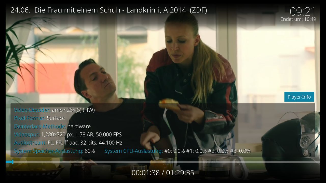

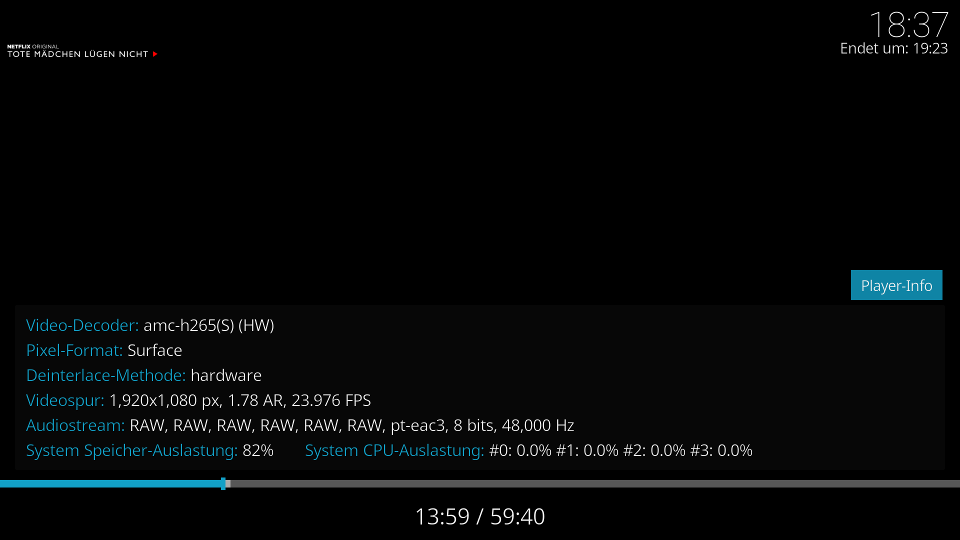

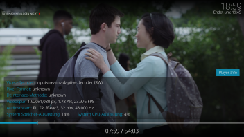

Ja...aber am HW Modus kann es doch auch nicht liegen...jedenfalls wenn man das Amazon VOD Addon so betrachtet...hier mal der gleiche Film...ein Screenshot von Windows und ein Screenshot von der Shield.

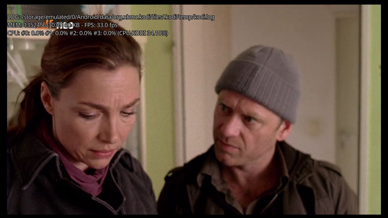

in oreo wird es wohl keine anzeige mehr für die einzelnen cores ohne root geben, da google einige zugriffe auf das /proc verzeichnis gesperrt hat
Danke für die Info...M2k.
