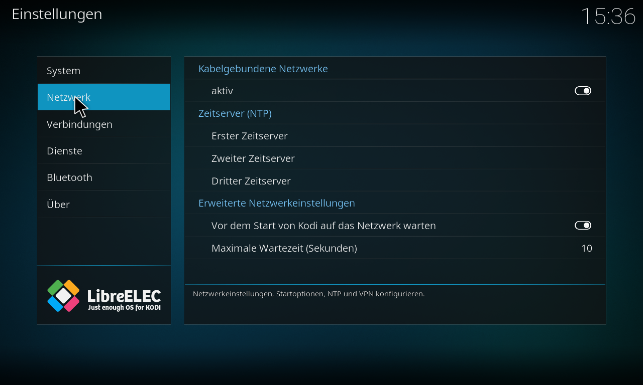

  • Ich hänge mich hier mal kurz rein mit der Frage, wie ich von WLAN auf Ethernet umsteigen kann. Es reicht doch sicher nicht, das Kabel reinzustecken, oder? Vermutlich muss doch mindestens noch das WLAN-Modul deaktiviert werden. Und reicht das? Geht der Rest dann automatisch? Und wie deaktiviere ich ggf. das WLAN-Modul?
    Ich sollte noch hinzufügen, dass ich Raspbian verwenden, auf einem Pi3B und keine GUI starte.
  • Wenn du es besser weisst, frag doch bitte nicht...
    bei meinen letzten Test mit der s95x (Egoiggo) wars auf jeden Fall so.
    Und selbst wenn, die WLAN Verbindung kann man ja auch trennen in den Settings..
  • Also als erstes kannst du sie in den Libreelec Settings einfach trennen (Netzwerk -> WLan aussuchen -> c drücken / kontextmenü) Trennen.
    oder zweitens kann man WLAN komplett deaktivieren hier:
    Ich hab da nur keine WLAN Karte dran, deshalb taucht der Punkt nicht auf.
