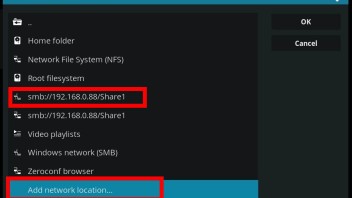

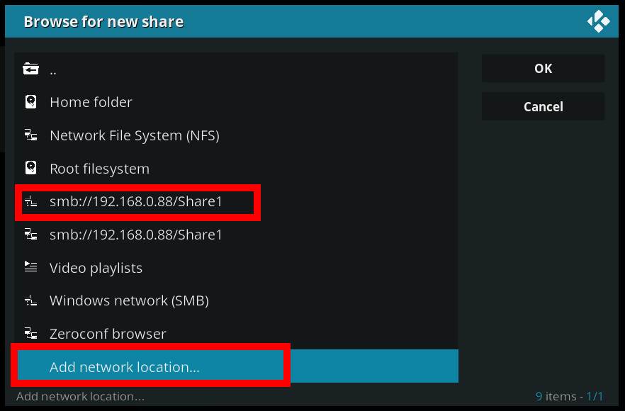

    Wenn ich in Kodi auf >Dateien -> Videos hinzufügen -> Durchsuchen -> Zeroconf Browser< gehe gibt es dort auch einen Eintrag vom meinen NAS (SAMBA), aber wenn ich da drauf klicke passiert nichts.

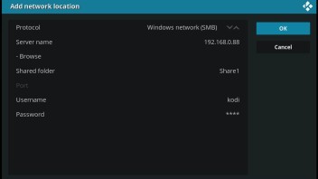

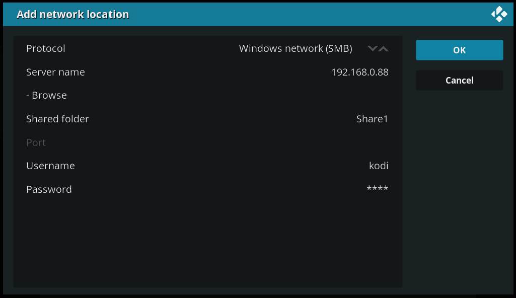

    Muss ich dann über >Netzwerkfreigabe hinzufügen...< gehen? Hab das ein par mal Erfolglos versucht, weiss aber auch nicht was ich in die Felder eingeben soll:
    Server: die smb://Adresse, die in der Synology-Systemsteurung angezeigt wird?
    Freigabe: keine Ahnung. In der Systemsteuerung steht unter der SMB-Freigabe ein Textfeld >Arbeitsgruppe: WORKGROUP<, ist es das?
    Port: 0?
    Erhalte immer die Fehlermeldung >invalid argument<
  • ja "netzwerkfreigabe hinzufügen" ist richtig. Dann für die Freigabe 'SMB' auswählen.
    Server = ip
    Freigabe = pfad zum ordner
    Dann noch Benutzername und Passwort angeben und das wars dann schon

    Hier die Lösung (SMB):
    Server: filmstation.local
    Freigabe: nichts eingetragen
    und noch Benutzer und Passwort.
