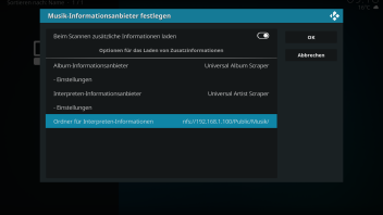

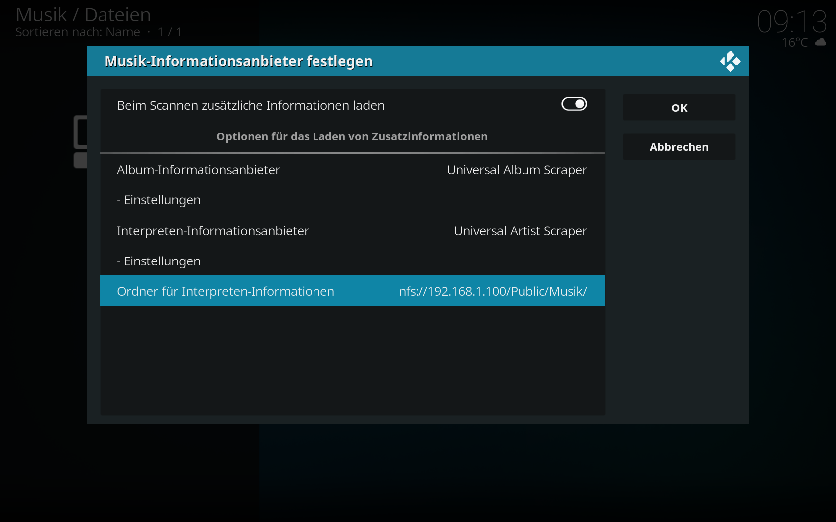

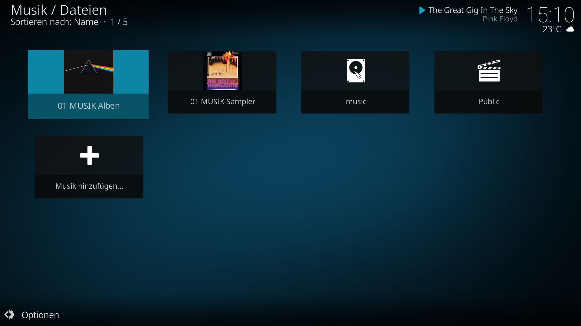

    Unter Kodi Einstellungen habe ich Album-, Artistscraper ausgewählt. (siehe Screenshot)

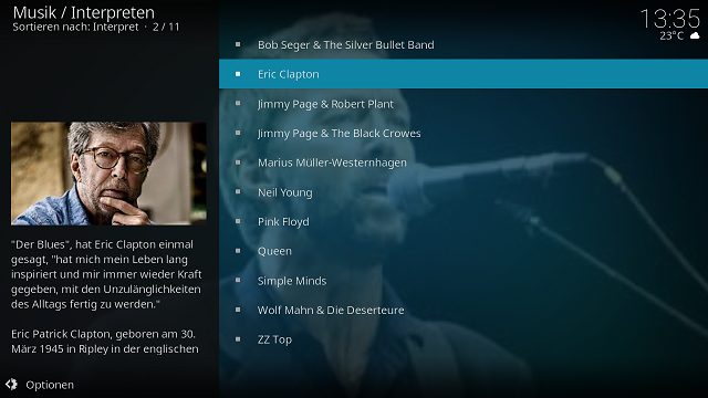

    Es werden einige Alben gefunden. Ich habe dann die Datenbank seperat ausgelesen (heißt da anders, aber die Daten liegen in den entsprechenden Ordnern der Alben/Interpreten)
    Von den Interpreten, die gefunden wurden habe ich dann eine nfo Datei als Beispiel genommen, um sie für einen nicht gefundenen Interpreten umzuschreiben. Das hat aber nicht geklappt. Deshalb die Bitte um Hilfe. Ich habe dazu konkrete Fragen:
    Braucht es, um Interpreten zu finden auch Alben in dem Ordner Interpreten, oder sucht der Scraper nur nach dem Namen des Interpreten?
    Was braucht es in der nfo Datei zwingend an Infos, damit der Interpret selber erst einmal erkannt wird? Ich habe folgende Punkte versucht:
    Name,musicBrainArtistID, und Biography habe ich mir aus der MusicBrainz Seite gezogen. Dort finde ich neben der Southern Rock Band 38 Special auch eine Gangsta Rap Formation. Wie ordne ich denn den Namen so zu, dass er eindeutig erkannt wird. Bei Filmen wurde ja bei gleichem Titel die Jahreszahl in Klammern hinter den Filmnamen geschrieben.
    Dann habe ich Fanarts eingebunden und den Pfad auf dem Server angepasst.
    Habe dann die bearbeitete nfo Datei wieder auf den Server in den Ordner "38 Special" geschoben und die Einstellungen unter Musik auf "Local Information only" geändert. Dann habe ich die Bibliothek aktuallisiert. Unter Interpreten hätte ich mir nun gewünscht, dass 38 Special" nun erscheint, leider ohne Erfolg.

    Für den Menüpunkt "alle Alben" fügt Kodi ja den Platzhalter ein, wie auf dem Sceenschot zu sehen.
    Wenn ich ihn nicht ausblenden kann, wie muß denn ein jpg bezeichnet werden, dass Kodi das dann anstelle des Platzhalters darstellt?

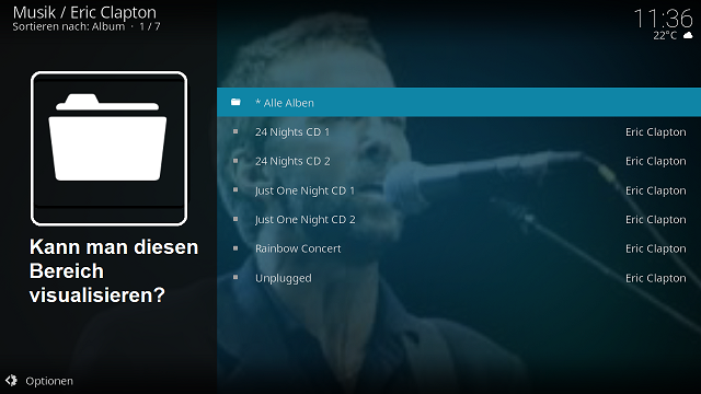

    folder.jpg funktioniert, Ansicht ändern

    Das Menübild "alle Alben" kann ich mit folder.jpg erzeugen? Wo muss ich denn das Image hin kopieren? Unter dem Alben Ordner beißt es sich mit dem Album Bild, im Interpreten Ordner (was für mich mehr Sinn macht) beißt es sich mit dem Vorschaubild mit dem Interpreten. Bei Eric Clapton sieht das bei mr so aus:
    Wenn ich Kodi richtig eingerichtet habe, werde ich meine Videos/Filme mit einem Video Raspberry Client abspielen ( mache ich schon, denn die Datenbank habe ich für mich zu 100% passend eingerichtet)
    Läuft dann auch Musik richtig, werde ich einen eigenen Musik Raspberry Client einrichten, der nur für Musik gedacht ist. Dafür nehme ich einen schon vorhandenen Raspberry 3B, der in einem 7" Raspberry Touch Screen eingebaut ist. Das Ganze (auch die Videos im anderen Client) steuere ich dann mit einem iPad mini.
  • Wieder nur aus dunkler Erinnerung heraus:
    Mich hatte beim Einrichten der Musikdatenbank auch etwas gestört und ich meine, dass das wie bei dir "Alle Alben anzeigen" war.
    Auf jeden Fall konnte ich das in den Einstellungen abschalten. Ich glaube, es war bei Einstellungen - Medien - Musik. Irgendwo da hatte ich dann einen Haken rausgenommen und diese Anzeige ist ausgeblendet. Kann gerade nicht selbst schauen, wo genau das war, da ich nicht zu Hause bin.
  • Moin, danke für den Tipp. Hatte da schon einmal halbherzig geschaut und den Punkt glatt übersehen.
    Er nennt sich "Alle Einträge" anzeigen und befindet sich unter Einstellungen/Medien/Musik im Bereich Bibliothek. Vielen Dank für Eure Hilfe, bin nun erst einmal mit rippen beschäftigt.

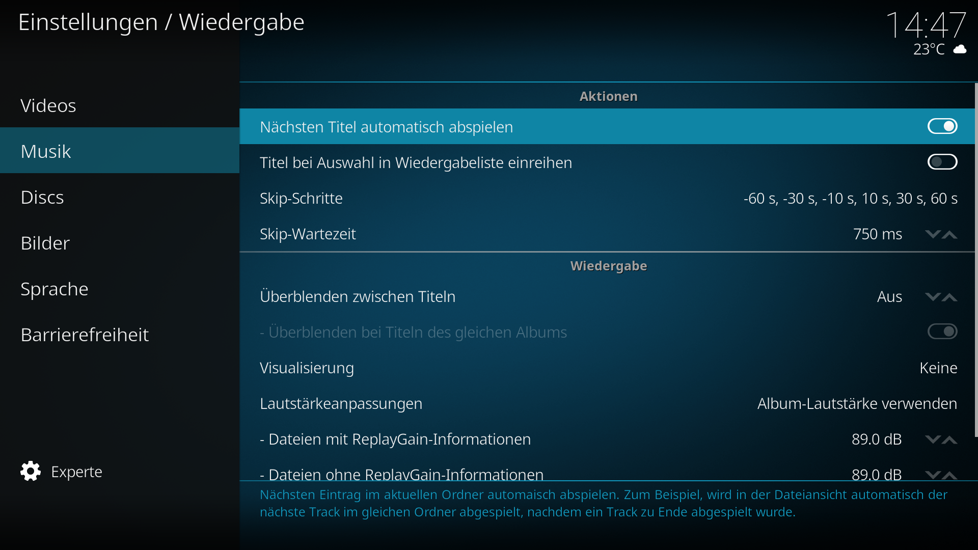

    diese Einstellung (evtl für gapless) gemacht:

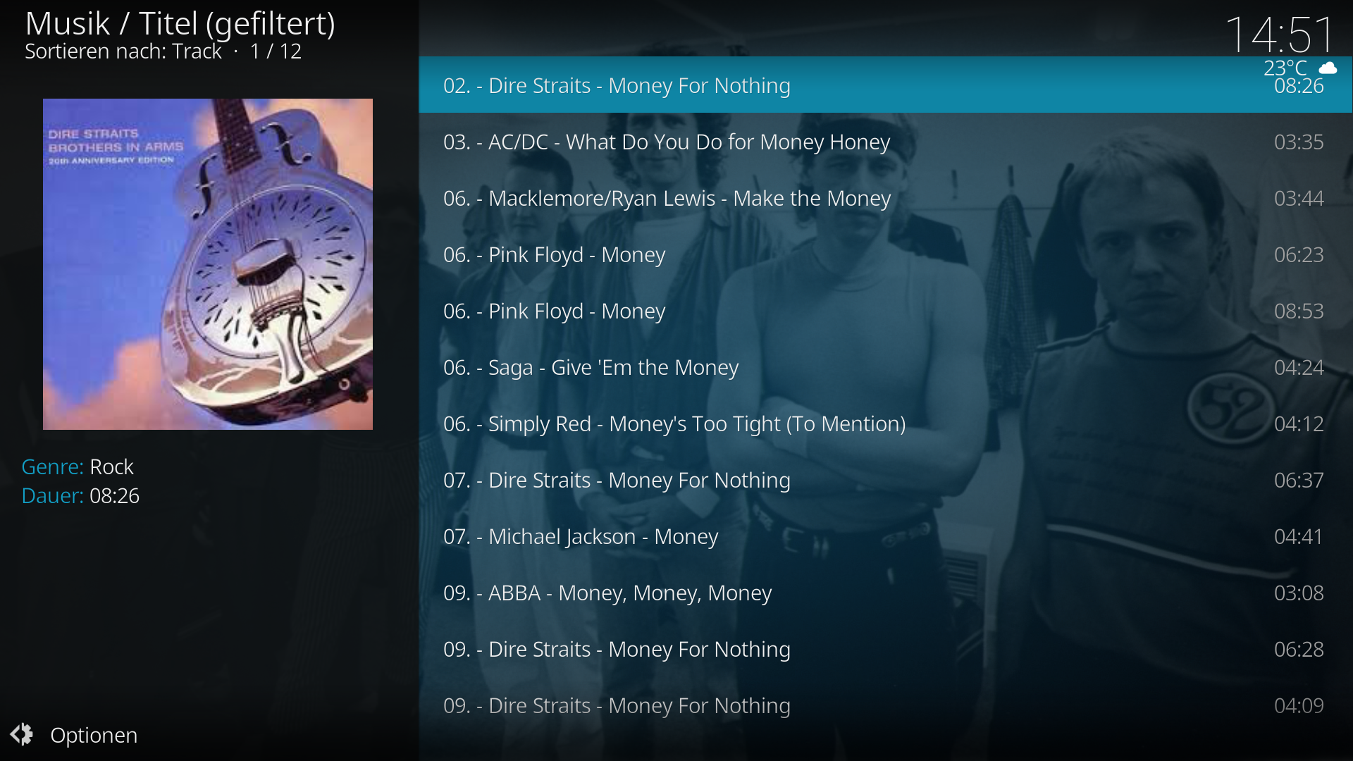

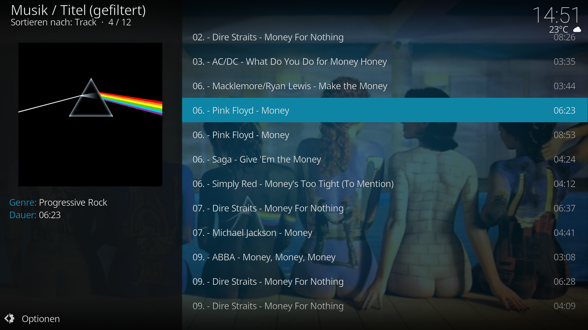

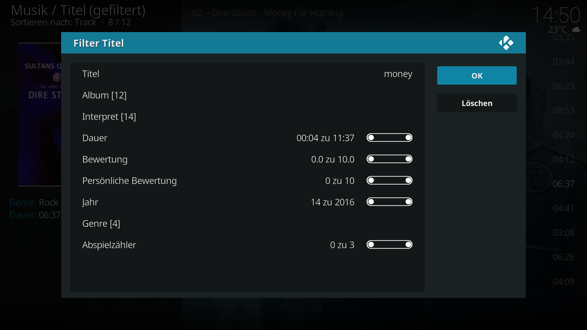

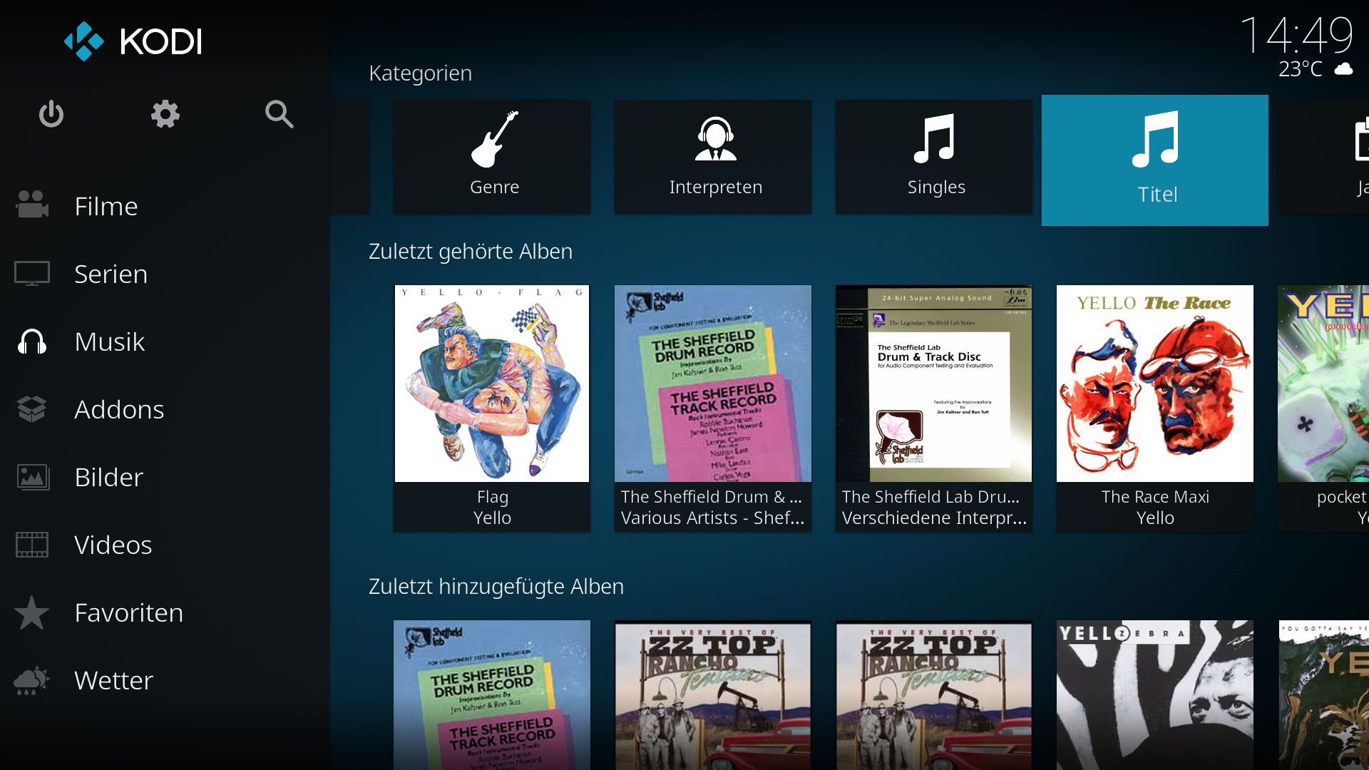

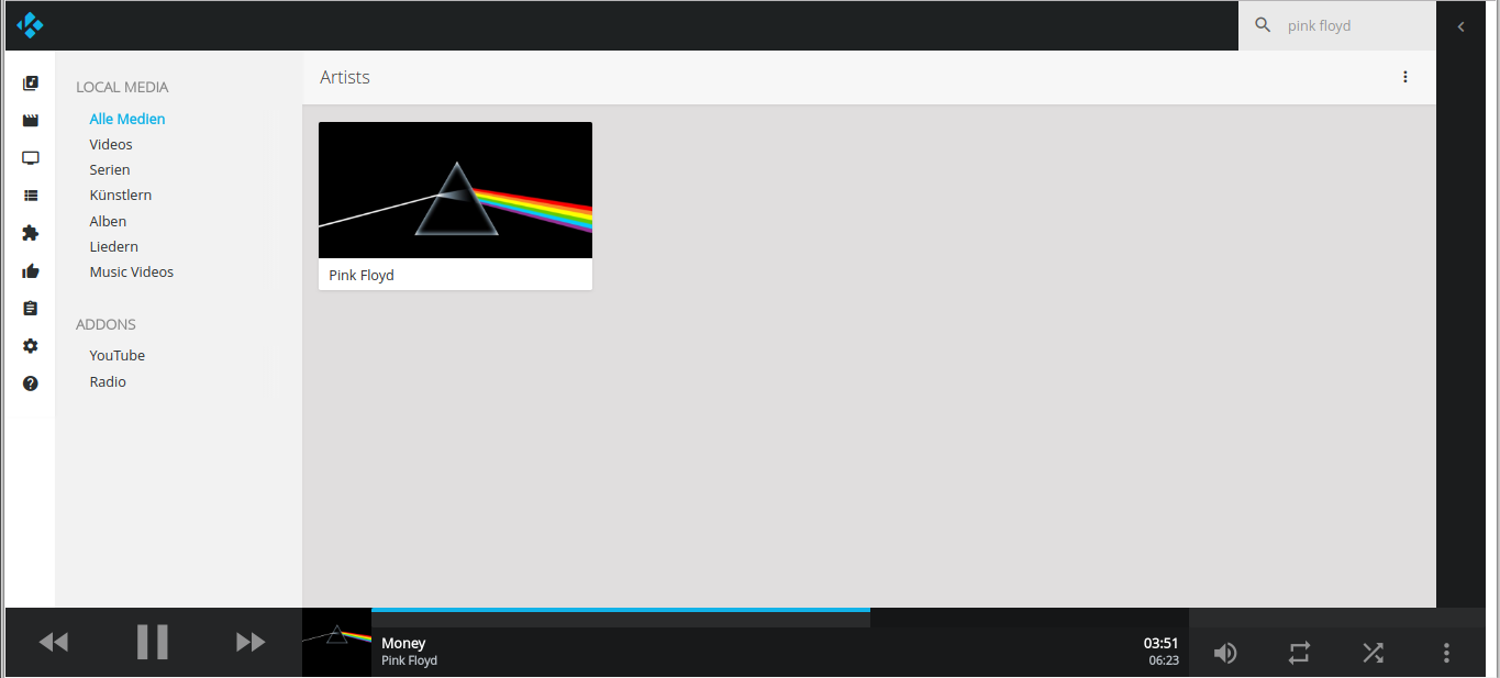

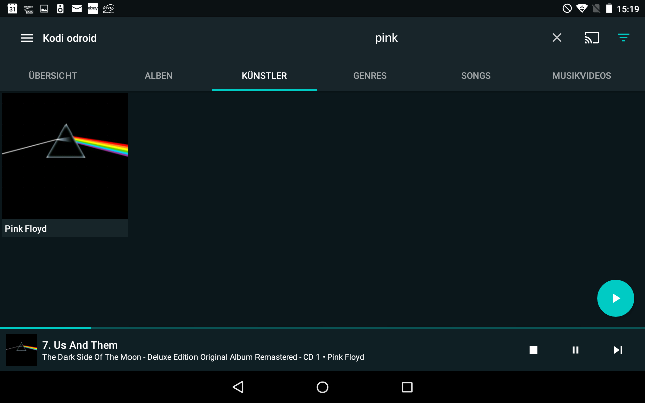

  • Titel lassen sich auch suchen.....
    zB
    Musik > Kategorien (oben) Titel > Filter > Text eingeben > Ergebnis > auswählen > abspielen

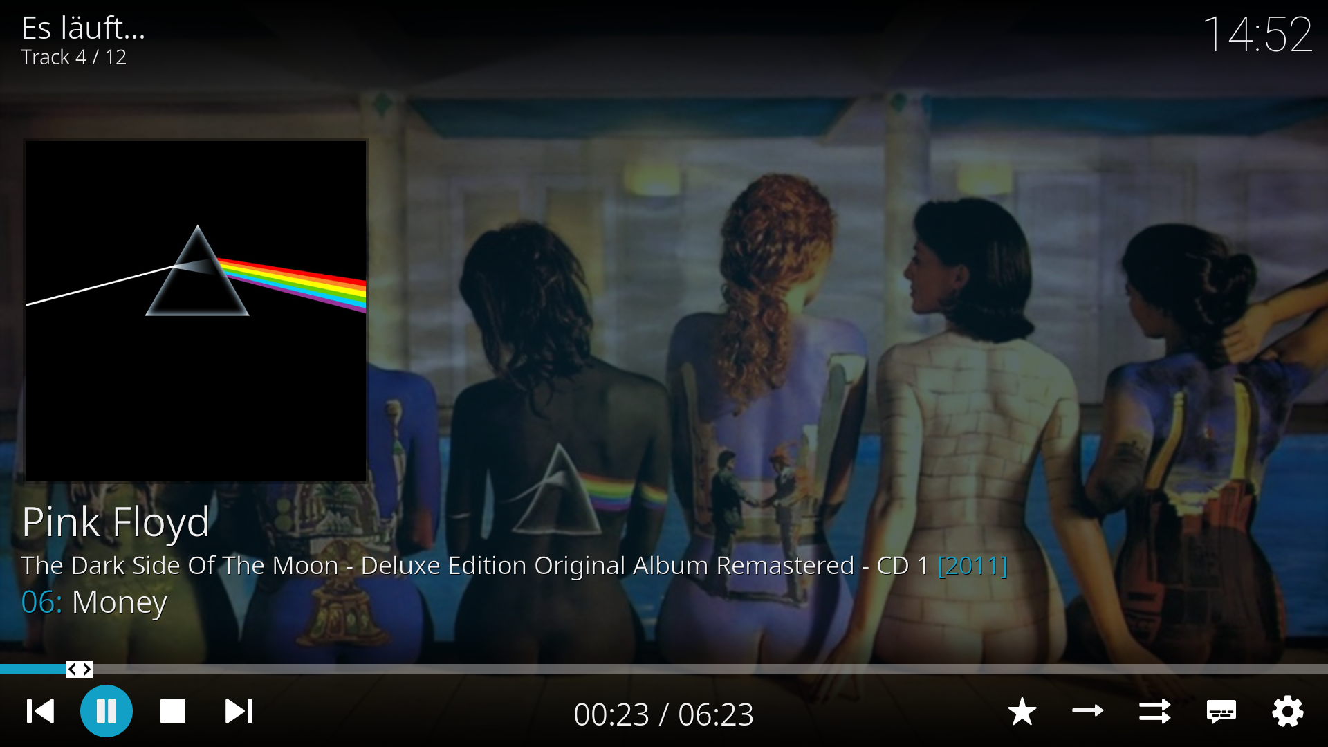

    btw: die dark side of the moon habe ich auch "einfach" als FLAC gerippt und Kodi spielt die gapless ab.....

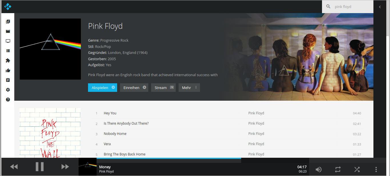

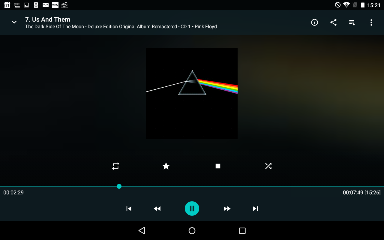

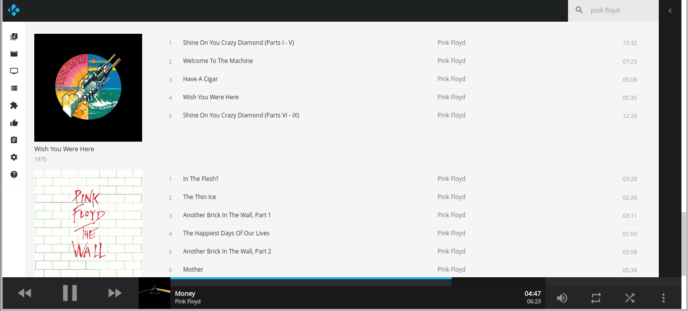

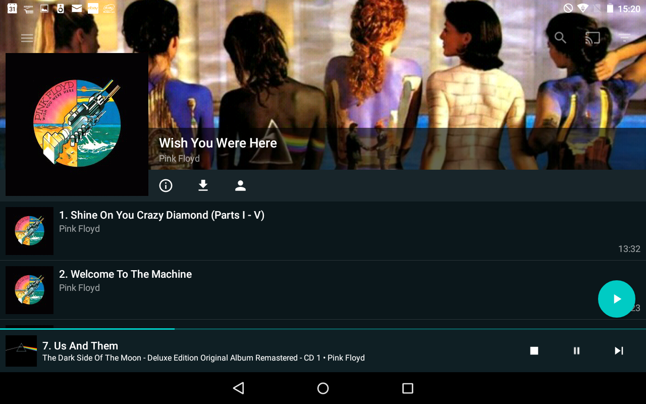

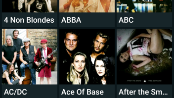

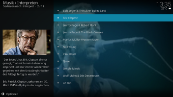

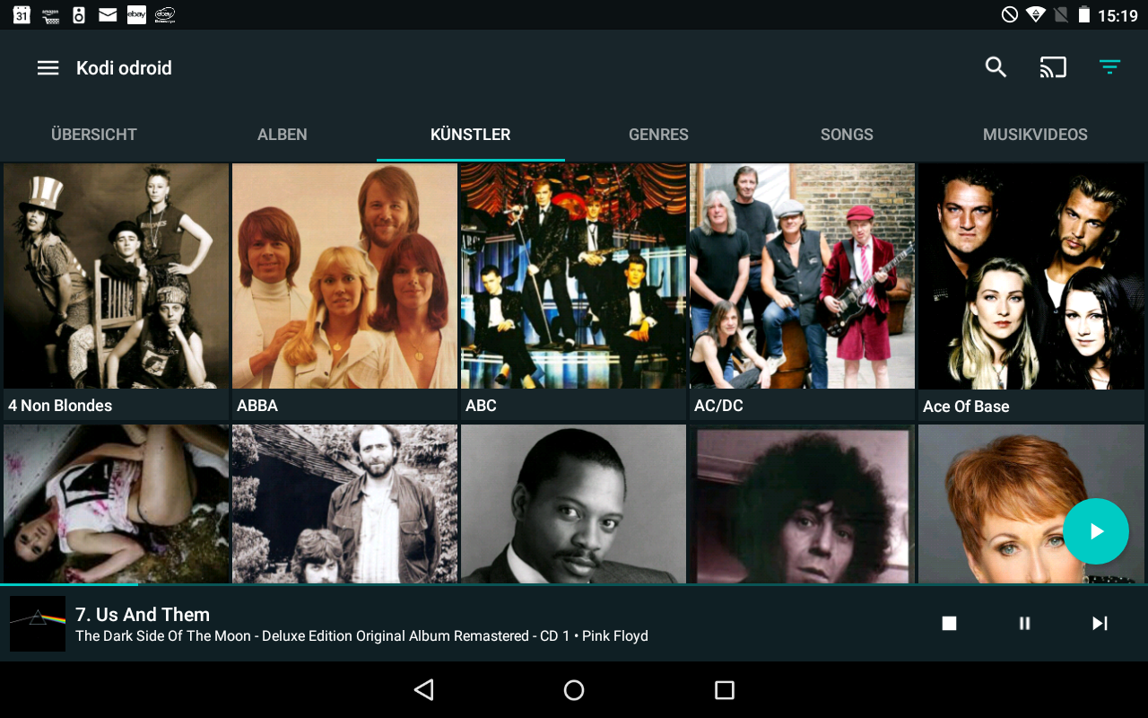

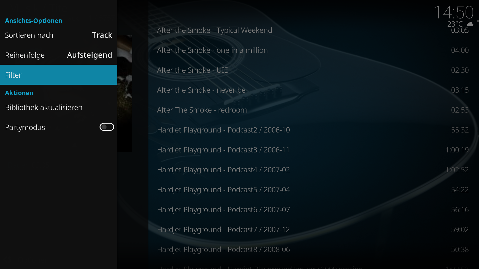

    ein paar Bilder:

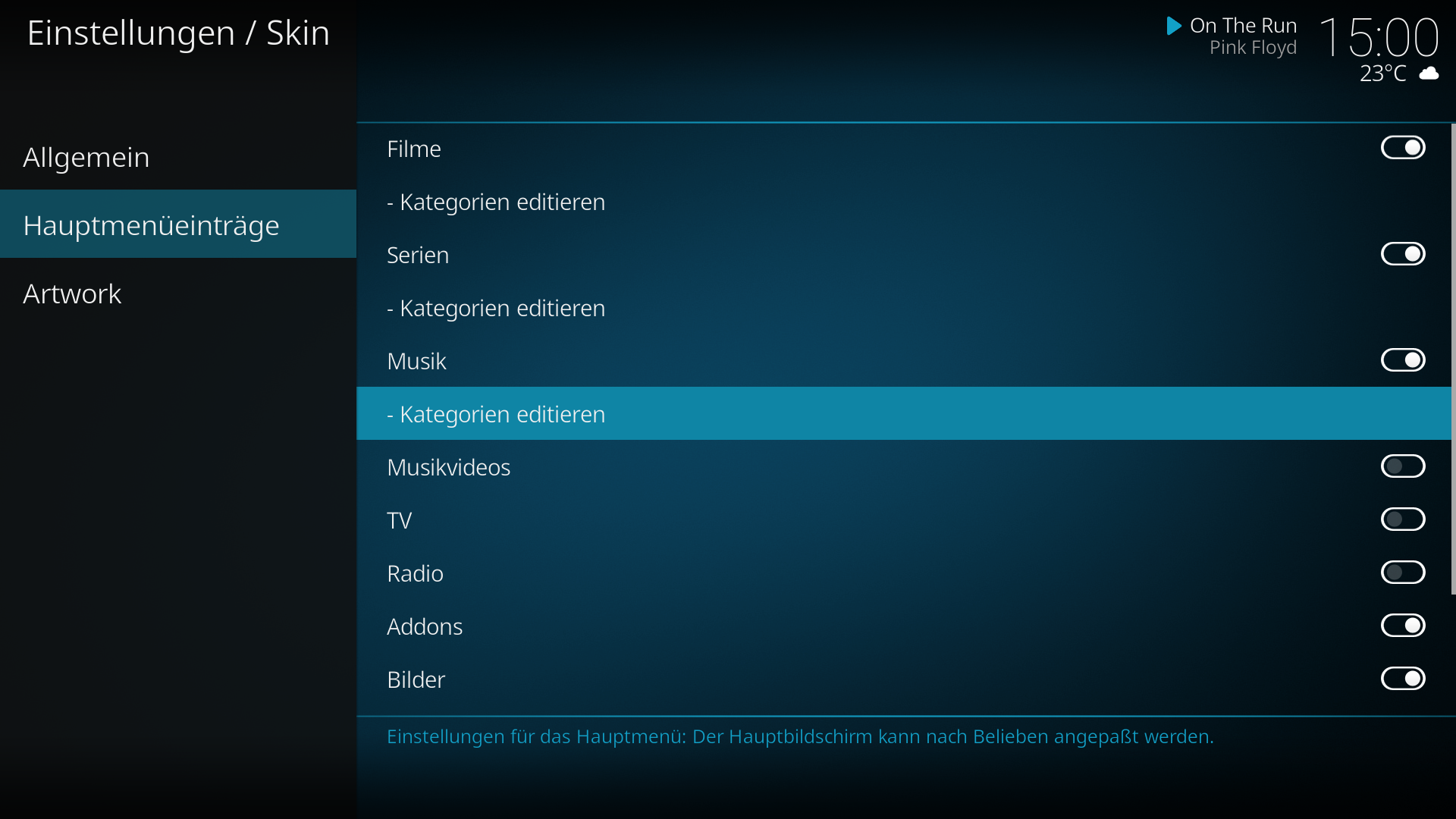

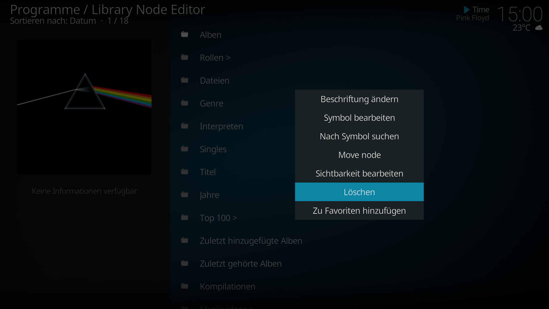

  • Hauptmenüpunkt (Kategorie) ändern/löschen:

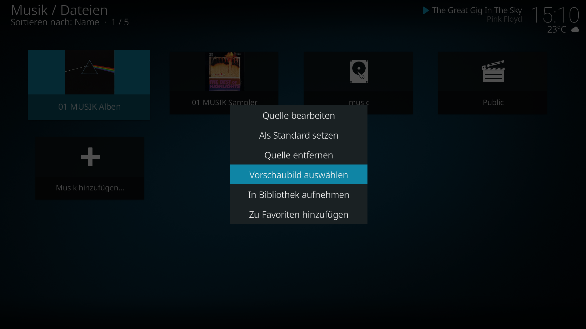

    für die Datei Ansicht das Bild ändern:
    ist in der Bibliothek Ansicht aber ansich nicht nötig....wenn man auf Interpreten Ordner verzichtet, zumal man ja flexibel editieren kann.

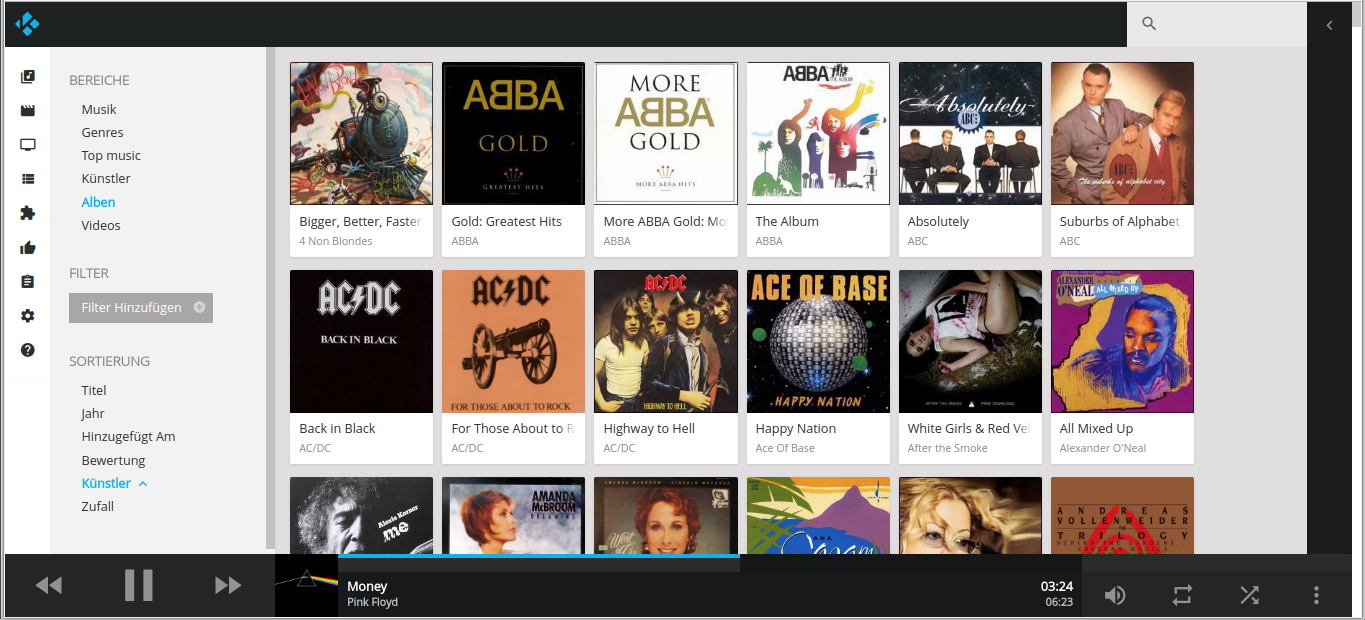

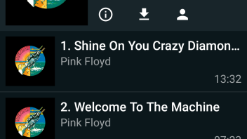

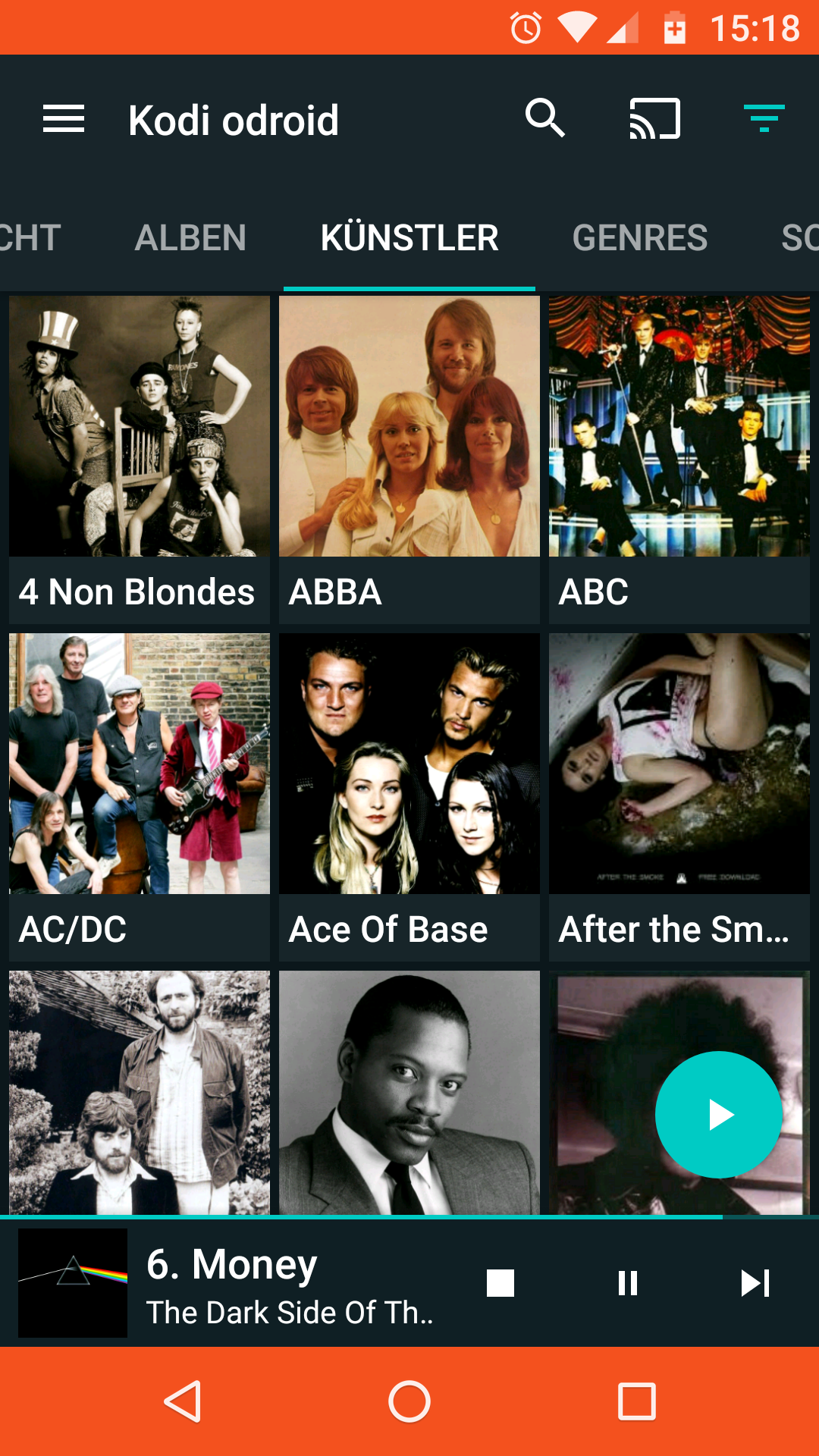

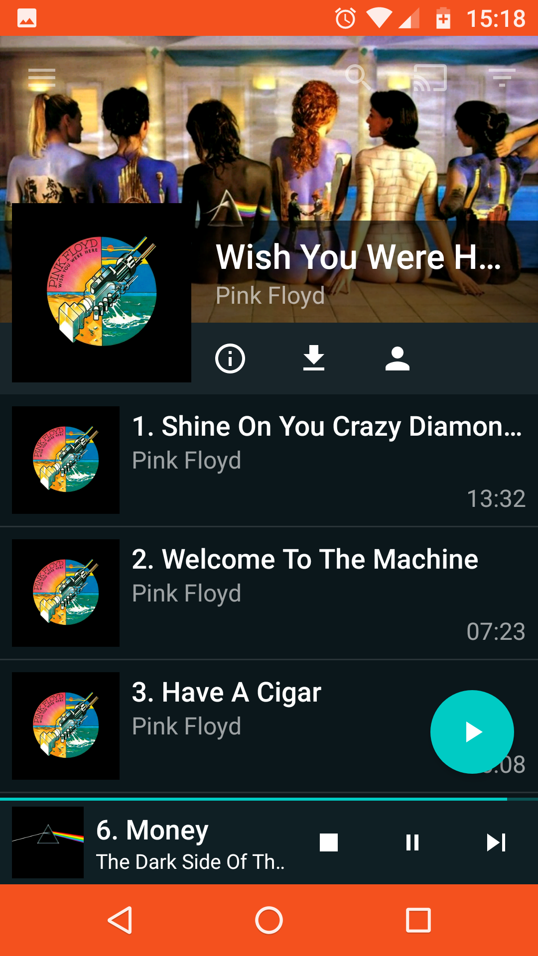

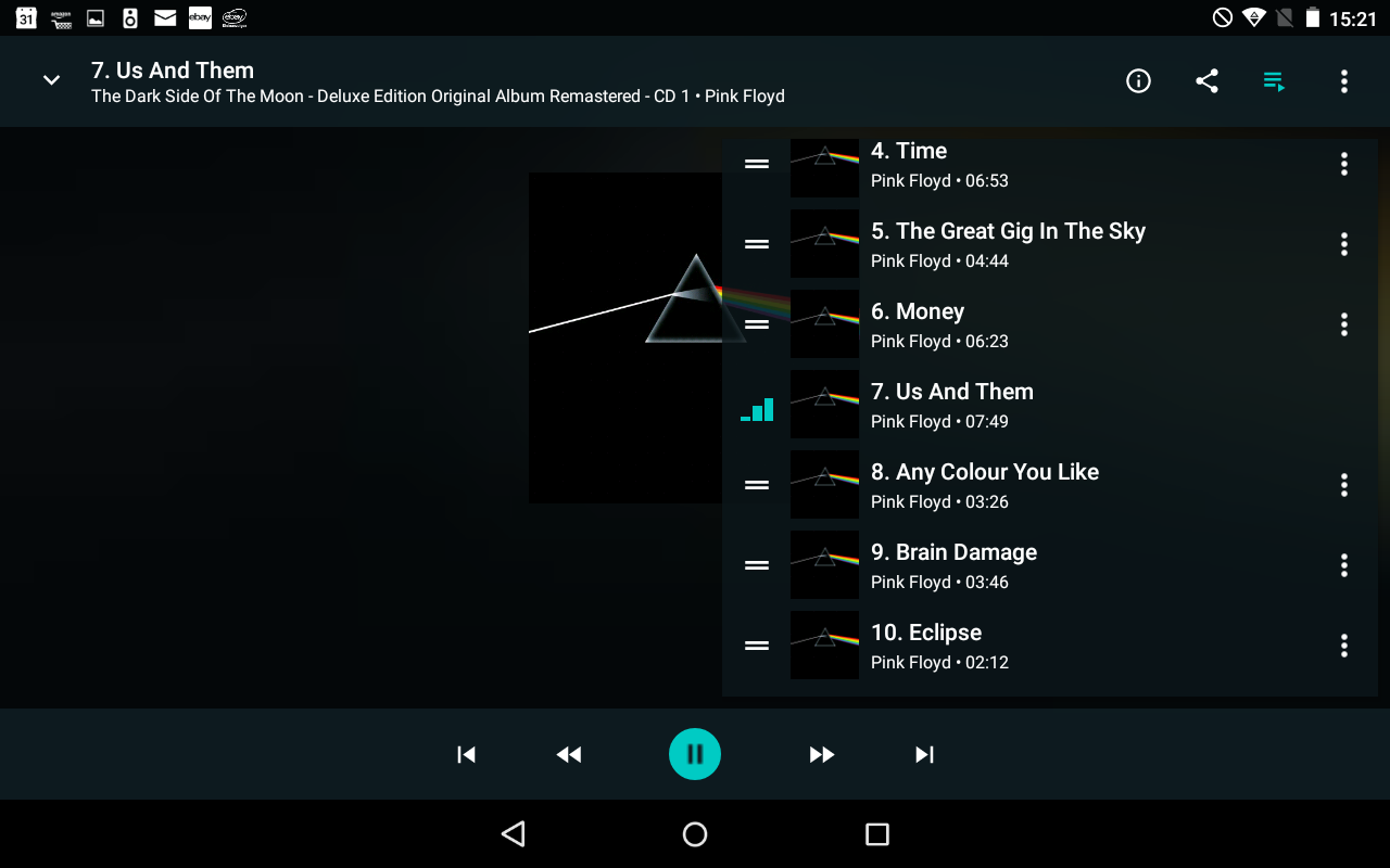

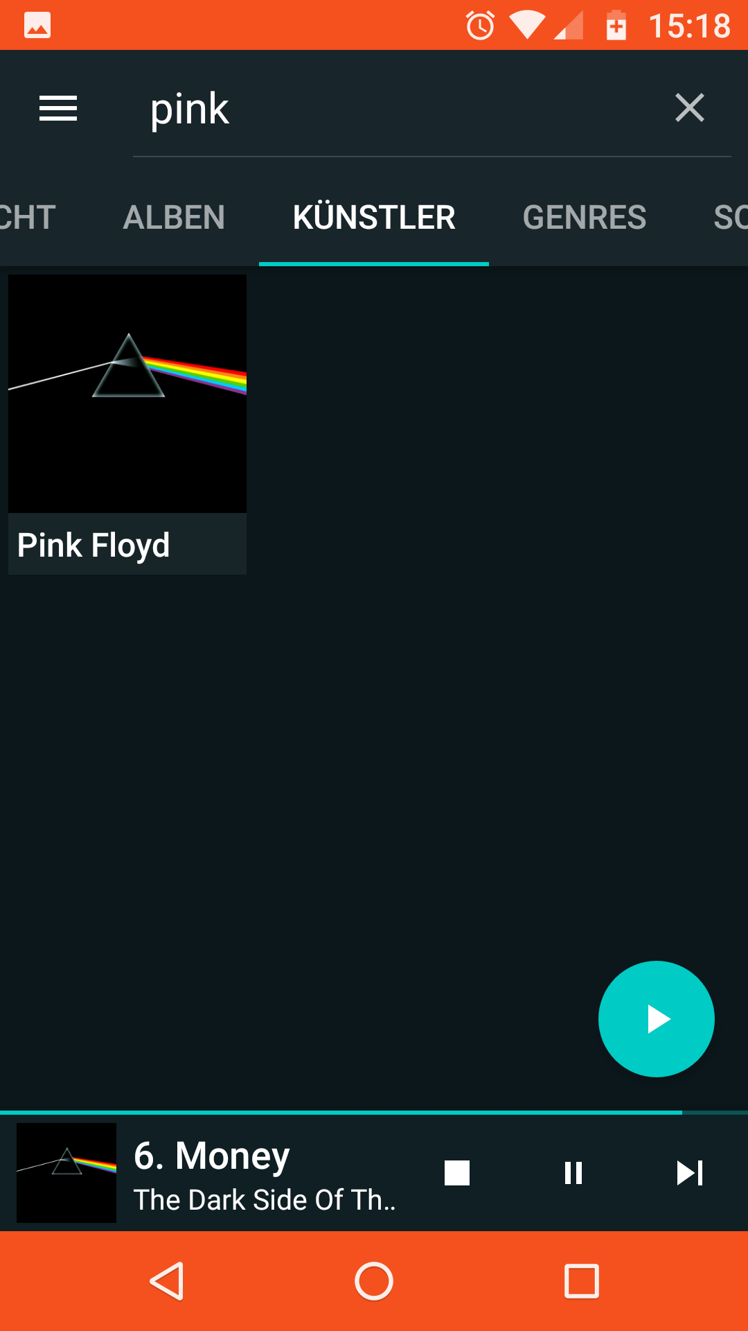

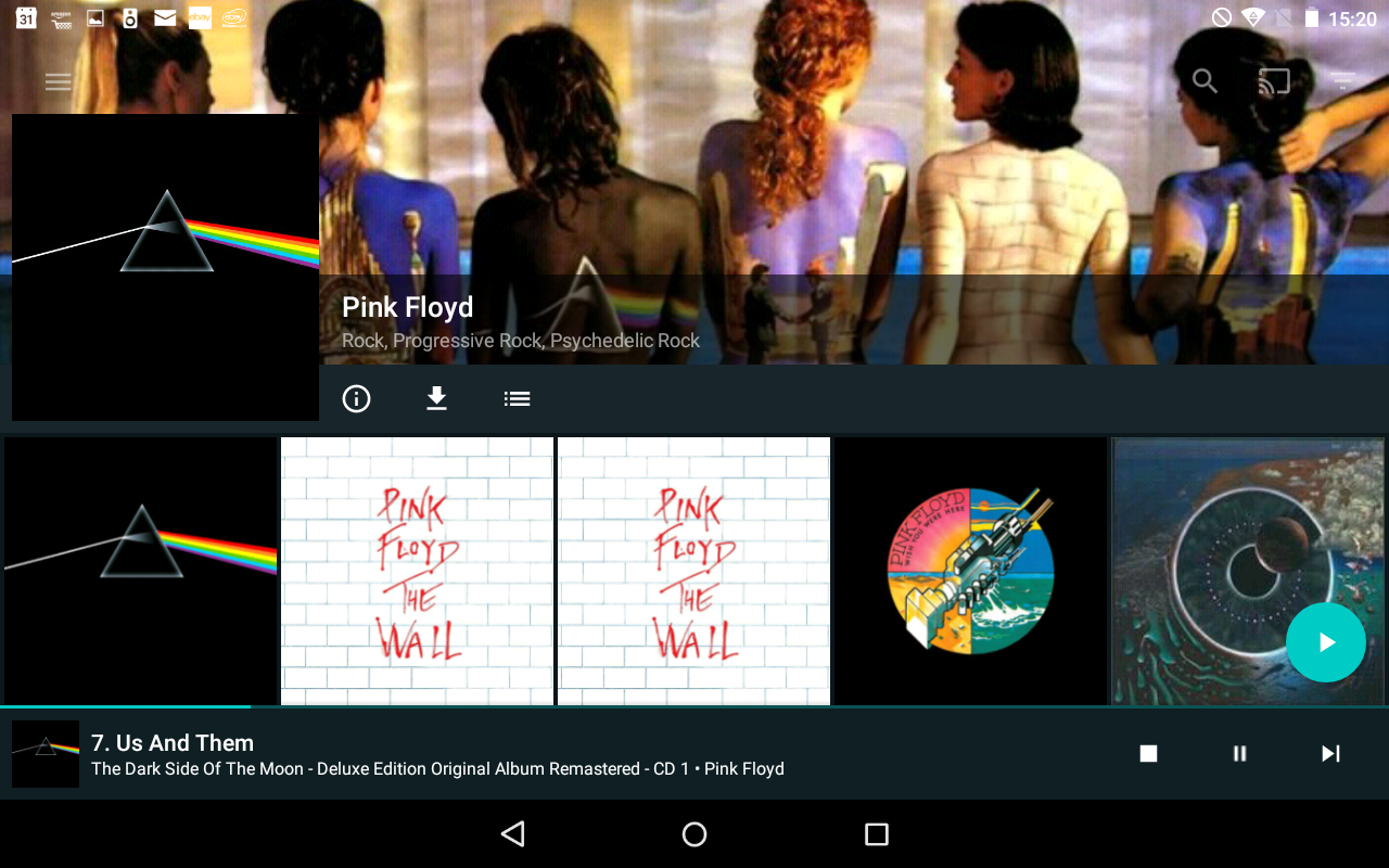

    zB auch über PC/Handy/Tablet (Chorus/Yatse) in der der Reihenfolge als Beispiel:
  • Handy / PC
  • gerade noch mal versucht....das Vorschaubild braucht keinen besonderen Namen.
