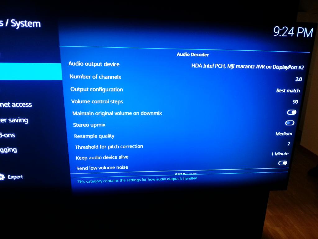

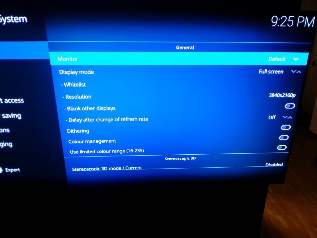

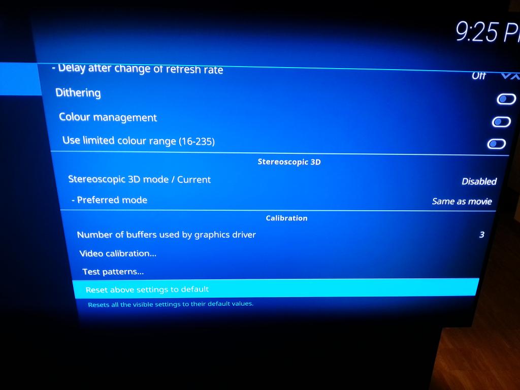

  • Die Auflösung kannst du auf einen deutlich kleineren Wert einstellen. 1080p/50
    Kodi skaliert Medien automatisch. Wenn du deine Menus in 1080p hast und einen 4K/24p Film startest, wird auf 4K/24p umgeschaltet.

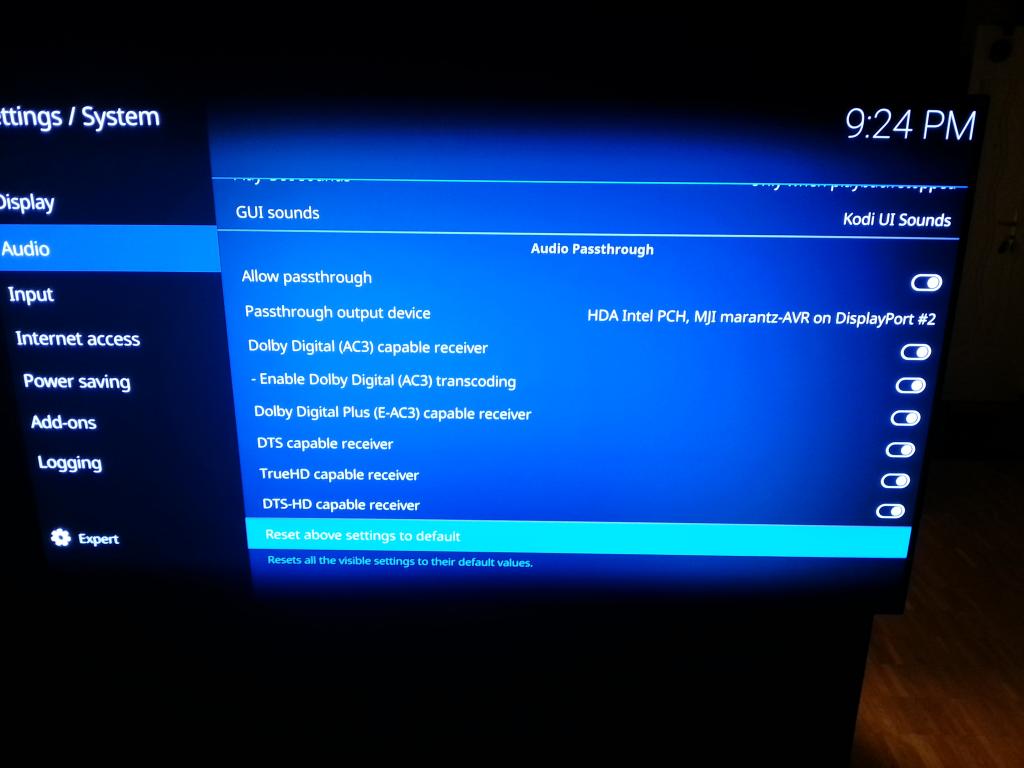

    Hat dein Marantz nur 2.0 Lautsprecher angeschlossen? Eingestellt ist es so.
    Die Output Config mal auf "fix" stellen. Und Resample Quality auf Low.
    Wenn das auch noch nichts gebracht hat:
    Fullscreen-Mode: sollte korrekt sein. Du kannst dort auch noch "Windowed" testen.
