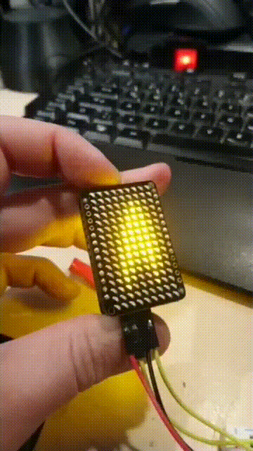

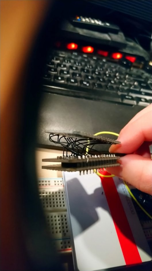

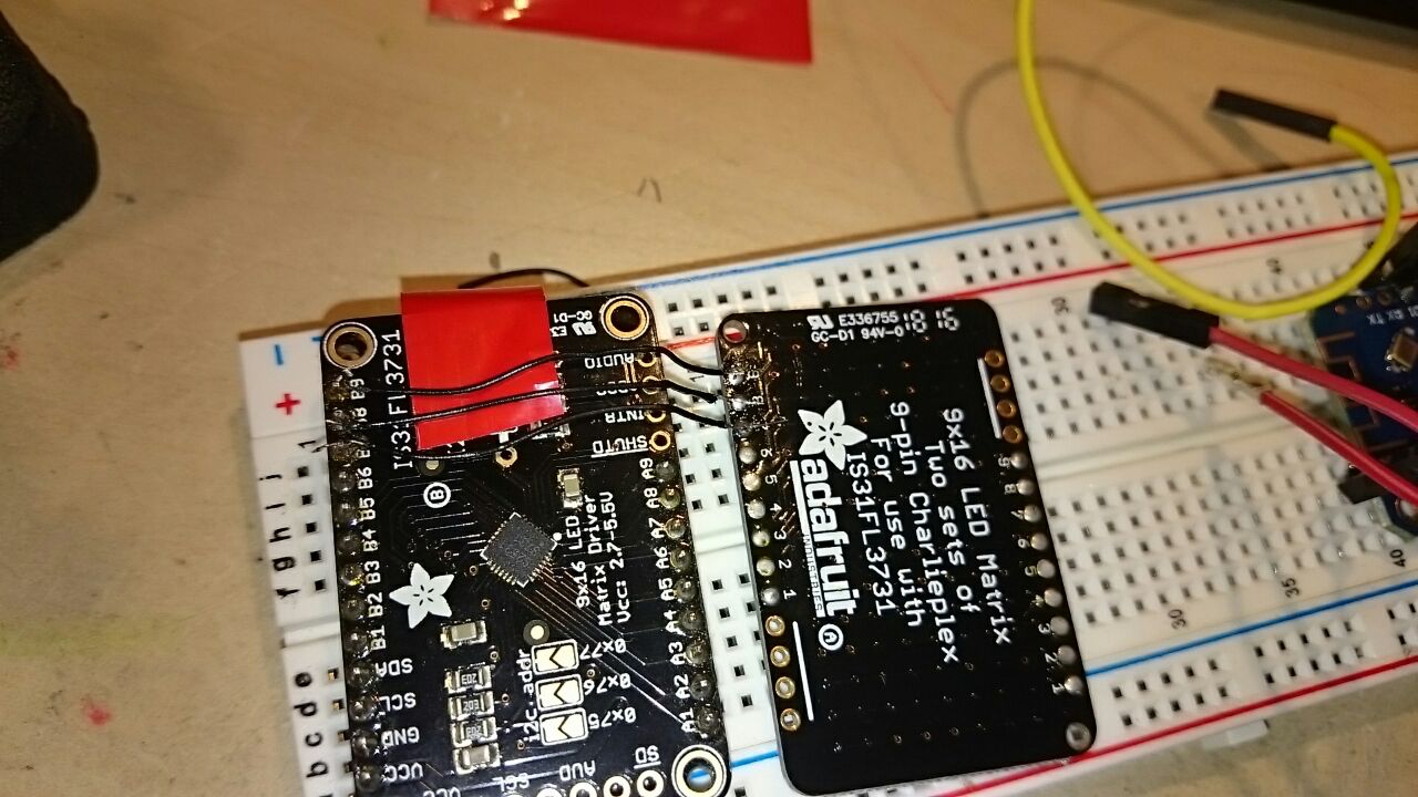

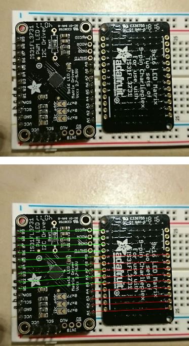

  • Irgendwo habe ich geschrieben, dass eine 2-seitige möglich ist.
    An sich nur sehr fuckelig. Alle Kontakte müssen gespiegelt verbunden werden.
    Das Treiberboard schafft es aber locker (im Test zumindest über Nacht).
    Da werde ich entweder lackierten Kupferdraht nehmen, oder eine andere Einzellitze.
    Irgendwie freu ich mich schon drauf, auch wenn es wirklich eng wird.
    Da es aber funktioniert, werde ich das jetzt auch probieren.

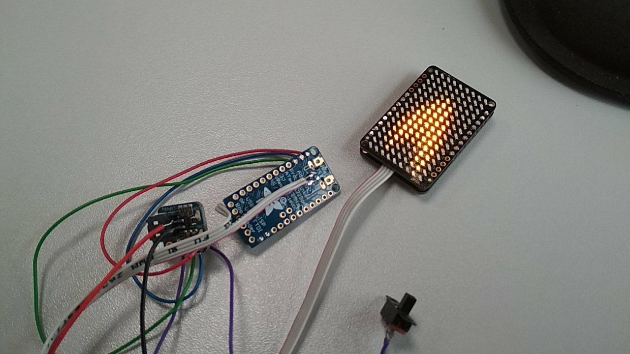

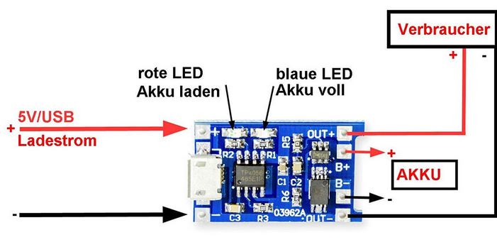

    Ich will in dem Zuge auch noch etwas mit Solarzellen an der Kerze machen.
    Kann ich Solarzellen so behandeln wir Batterien?
    Also in Reihe schalten?
    Ich habe ein paar sehr schmale Module. Die sind exakt so breit wie die LED-Matrix.
    Zwei davon sollten genug Ampere liefern, um eine Batterie etwas laden zu können.
    Das ganz dann mit einem ESP32 im DeepSleep sollte ein Zeit lang ohne externe Ladung laufen.
    Wobei ich mich gerade frage, ob ich am TP4056 auch einfach per USB laden kann, wenn eine Solarzelle angeschlossen ist?
    Im Grunde also parallel zur Solarzelle, die ich hier links an plus/minus anbringen würde, einfach hin und wieder USB Strom einzubringen.
    So lange ich das "im Dunkeln" mache, also keinen Strom mit der SZ erzeuge, sollte dass doch gehen?
    Man könnte sicherlich noch eine Diode mit einsetzen, um keinen Strom in Richtung SZ zu schieben, aber das klaut auch direkt wieder 1V.
    Und die Zellen sind schon sehr klein.

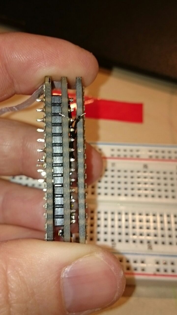

  • Prinzipiell so in der Art:
    Auf der linken Seite habe ich die Leitung schön nach Innen gelegt, auf der rechten Seite von außen nach innen gelötet.
    Das muss ich anders machen, weil sonst später die Adern rausschauen könnten.
    Also eine Schlaufe o.ö. machen.

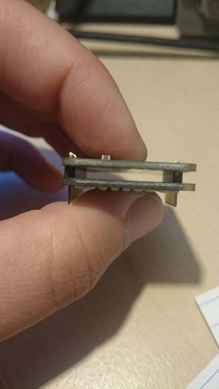

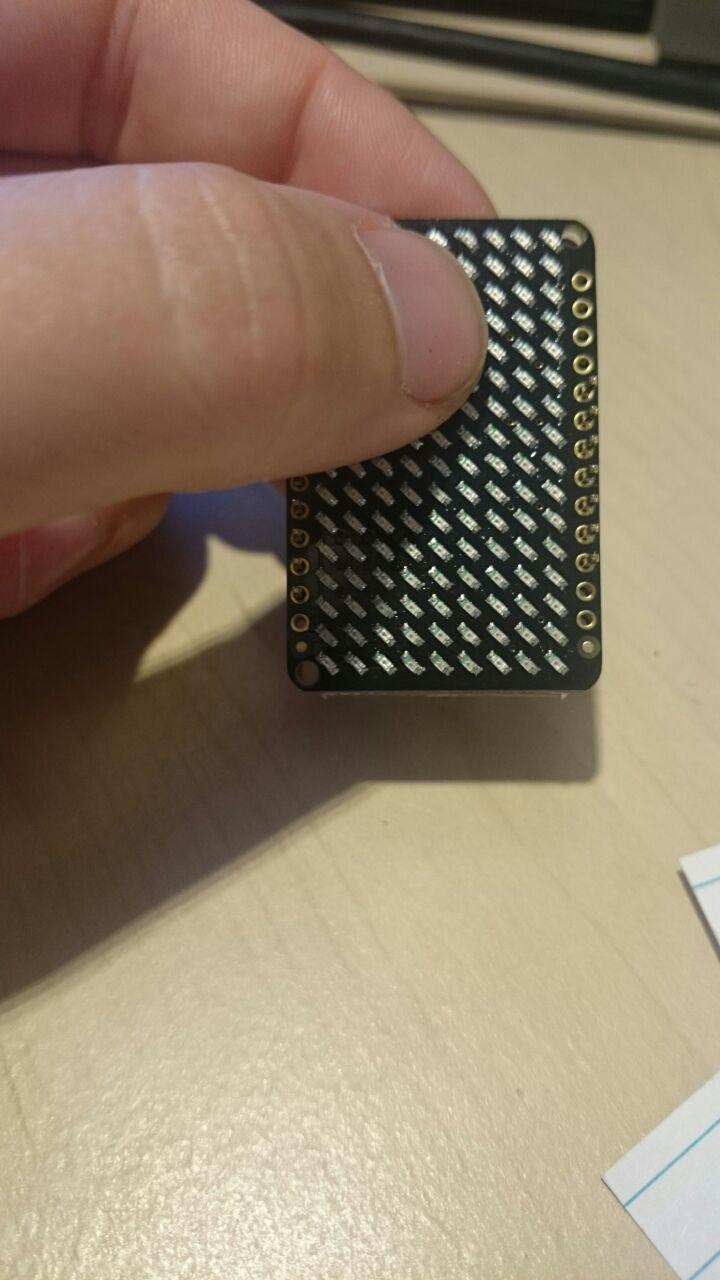

    Ich verwende da Wickeldraht. Ging besser als lackierte Kupferlitze.
    Als Sandwich wird es ziemlich dick. Etwa 1cm:
    Schauen wir mal, wo das hinführt. Wenig Zeit gehabt. Seit langem mal verpennt heute morgen.
  • Aktuell wird es nur von Heißkleber zusammengehalten. Und das nicht besonders gut.
    Da werde ich noch was zwischenschieben müssen und mit Sekundenkleber frickeln.

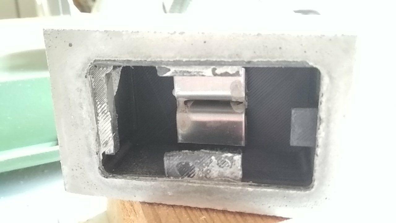

  • Hallo Don, habe mir die Teile ausgedruckt und auch die Elektronik dazu besorgt. Kann es sein dass deine STL Datei (Kiste) für ein anderes Trinklet gemacht ist? Ich habe die Version Adafruit Pro Trinket - 3V 12MHz. Die passt aber nicht in den Aufnahmeschacht. Auf deinen Bildern im Blog sieht es auch etwas anders aus als der Druck. Ggf. hast du noch eine andere Datei?
    Beste Grüsse und schönes langes WOE.
    Florian
  • Hallo Don, kein Problem. Habe die STL Dateil konvertiert und nachgearbeitet. Danke. Aber eine Frage habe ich noch: Bei mir steht die Flamme auch kopf. Was kann ich mit den 180Grad gedrehten PNG Frames anfangen? Wie kann ich die in den Sketch einbinden?
    Schönen Sonntagabend. FloKi
