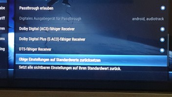

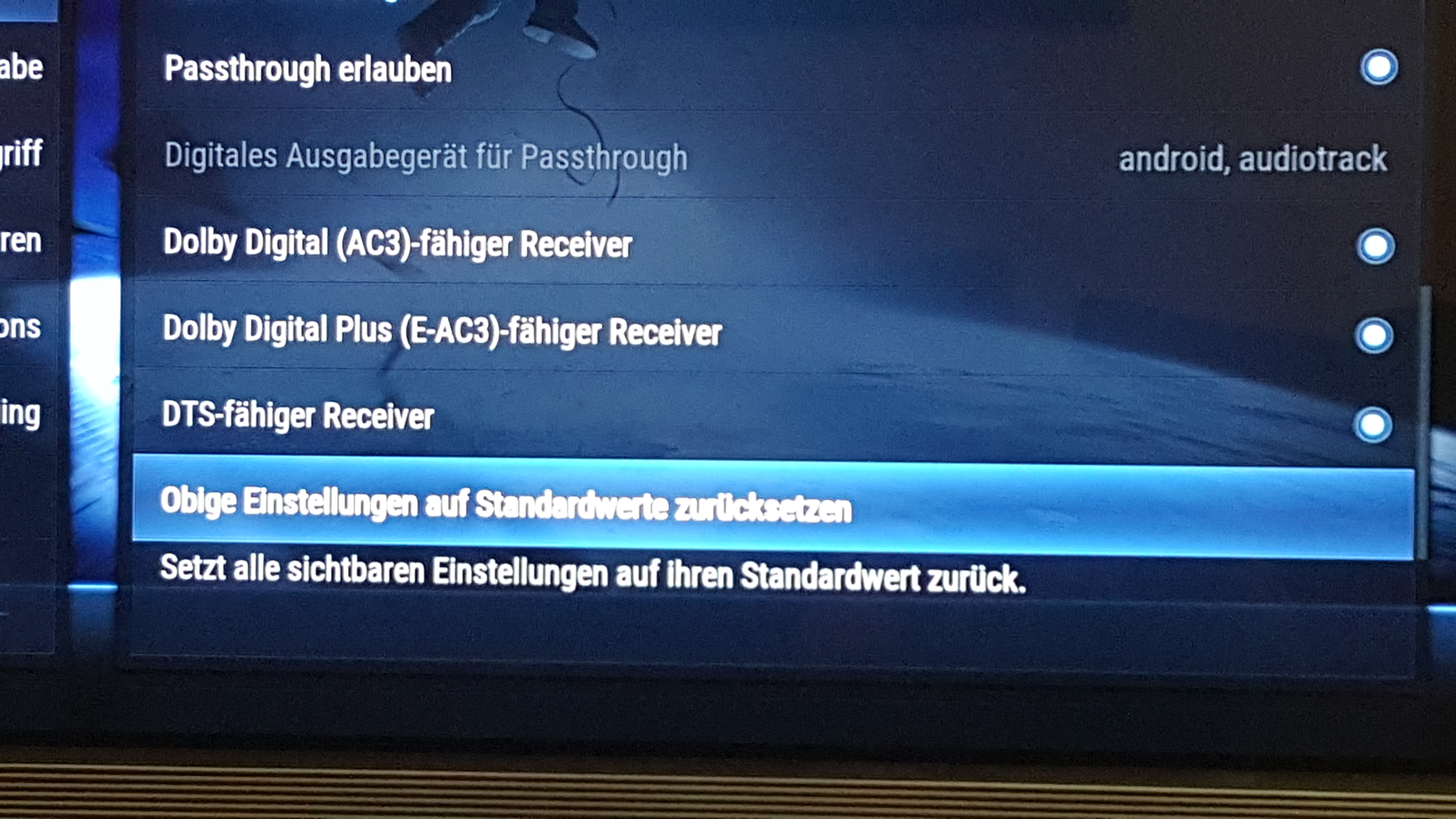

Habe auch noch Kodi mir installiert plus dem Plex Adon . Dort läuft Dolby Atmos leider nicht , obwohl in Kodi bei Ton True HD angehakt ist.
Noch was zu der Plex App bzw Xplay vom LG OLed , kein vergleich zur Plex App der Shield. Die sieht 100x besser aus und Filme laufen beser darüber kommt mir jedenfalls so vor, keine ruckler etc.
Woran kann es liegen das bei Kodi Dolby Atmos nicht klappt? Habe den sound passthrough angehankt. Letzte Kodi 17er Version ist drauf.

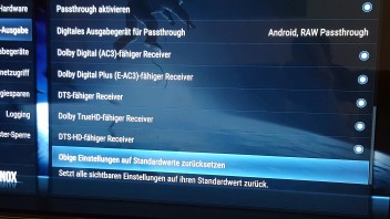

Über SPMC funktioniert auch Atmos...
welches leia build genau hast du installiert?
hatte das auch mal das die hd formate nicht angezeigt wurden, weiss aber leider nicht mehr genau was ich gemacht habe, damit sie wieder da sind...mal shield neugestartet? mal kodi "komplett" geschlossen (2mal kurz kreis taste auf der remote)
Hallo M2K habe das Krypton 17.6 glaube ich , sollte ich auf leia wechseln?
Kannst ja mal testen mit einen zusätzlichen Kodinerds Kodi Leia Build von Onkel-W...die Version kann man paralell installieren ohne das man die Stabil Kodi 17.6 überschreibt.

Unter Kodi sollten die HD Tonformate angezeigt werden wie unter SPMC?Hmm... hab die aktuelle Nightlie installiert.
