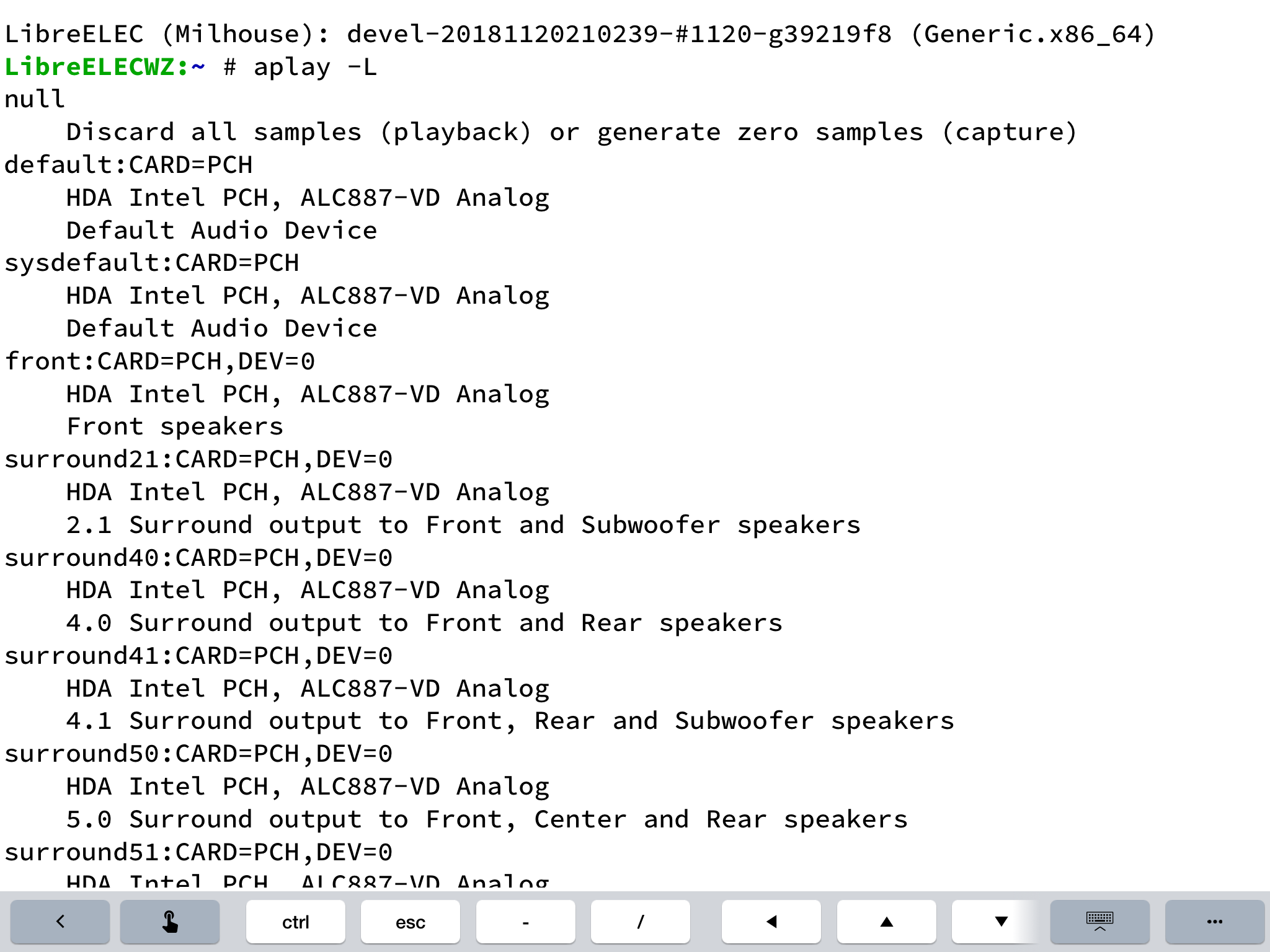

  • Habs gerade mal getestet - mit den korrekten Custom Audio Device-Einstellungen läufts bei mir noch.
    (SSH und "aplay -L" eingeben).
    Also was soll ich heute Abend testen
    oder
    "hdmi:CARD=PCH"
    Und noch eine Frage, wenn ich über SSH sowas eingebe, beeinflusst das auch die normale Audioeinstellung in Kodi, bzw muss ich da auch wieder etwas rückgängig machen?
    Danke für die Mühe

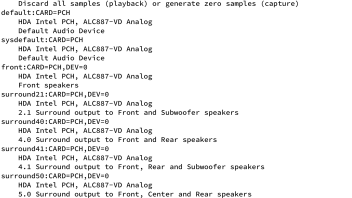

  • Wenn du unter SSH "aplay -L" eingibst, weißt du, was du bei "custom audio device" eingeben musst.
    edit: "verstellt" wird da nichts
  • Jepp.
  • Jepp.
    Was hiervon muss ich jetzt eintragen?
    hdmi:CARD=HDMI,DEV=0
    HDA Intel HDMI, HDMI 0
    HDMI Audio Output
    hdmi:CARD=HDMI,DEV=1
    HDA Intel HDMI, HDMI 1
    HDMI Audio Output
    hdmi:CARD=HDMI,DEV=2
    HDA Intel HDMI, HDMI 2
    HDMI Audio Output
    hdmi:CARD=HDMI,DEV=3
    HDA Intel HDMI, HDMI 3
    HDMI Audio Output
    default:CARD=PCH
    HDA Intel PCH, ALC283 Analog
    Default Audio Device
    sysdefault:CARD=PCH
    front:CARD=PCH,DEV=0
    Front speakers
    surround21:CARD=PCH,DEV=0
    2.1 Surround output to Front and Subwoofer speakers
    surround40:CARD=PCH,DEV=0
    4.0 Surround output to Front and Rear speakers
    surround41:CARD=PCH,DEV=0
    4.1 Surround output to Front, Rear and Subwoofer speakers
    surround50:CARD=PCH,DEV=0
    5.0 Surround output to Front, Center and Rear speakers
    surround51:CARD=PCH,DEV=0
    5.1 Surround output to Front, Center, Rear and Subwoofer speakers
    surround71:CARD=PCH,DEV=0
    7.1 Surround output to Front, Center, Side, Rear and Woofer speakers

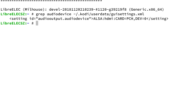

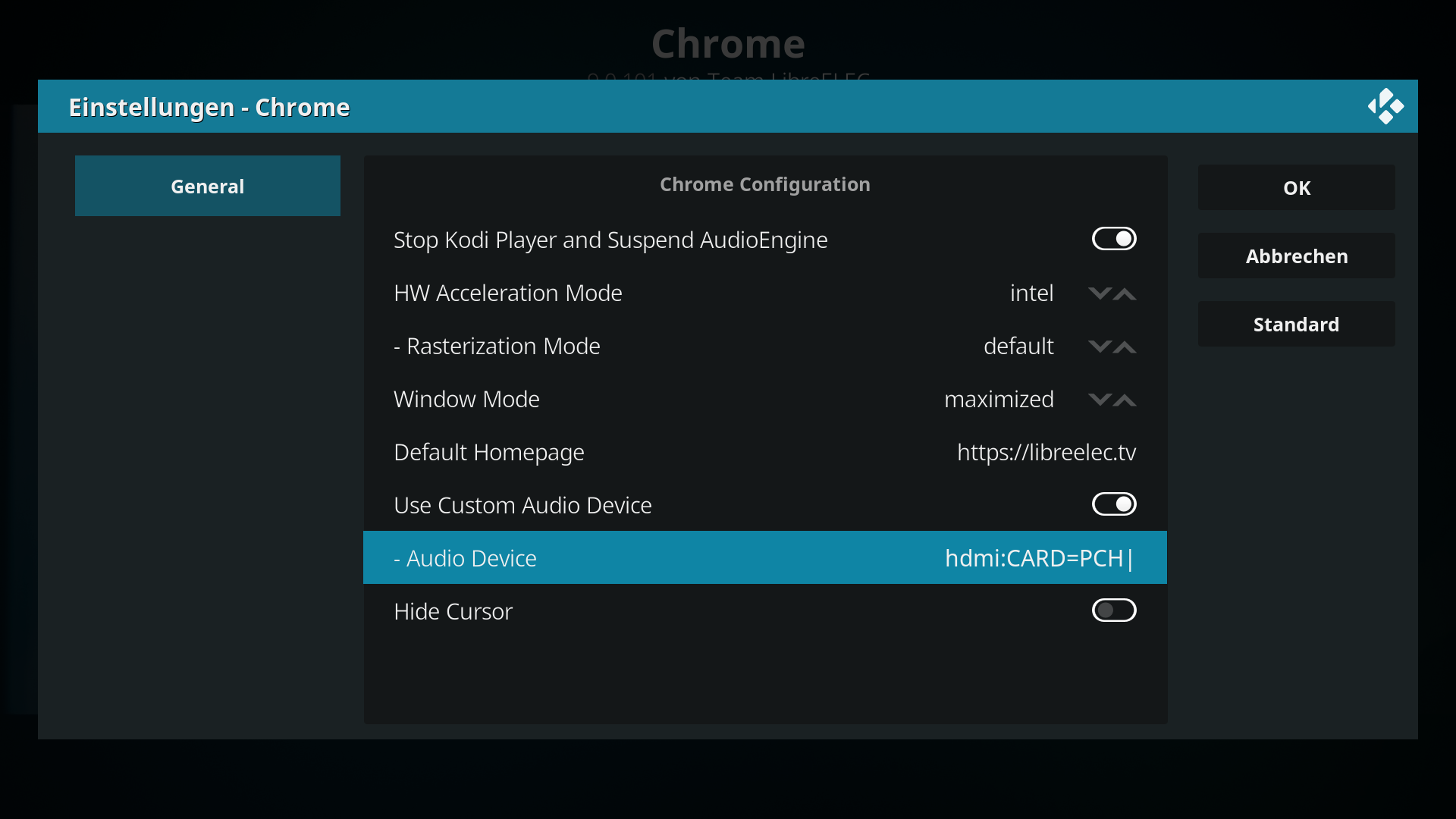

  • Was kommt den wenn du "grep audiodevice ~/.kodi/userdata/guisettings.xml" eingibst?
  • Dann sollte eigentlich "hdmi:CARD=HDMI" richtig sein, oder @CvH ?
    edit: teste es damit mal
  • You're welcome mate!

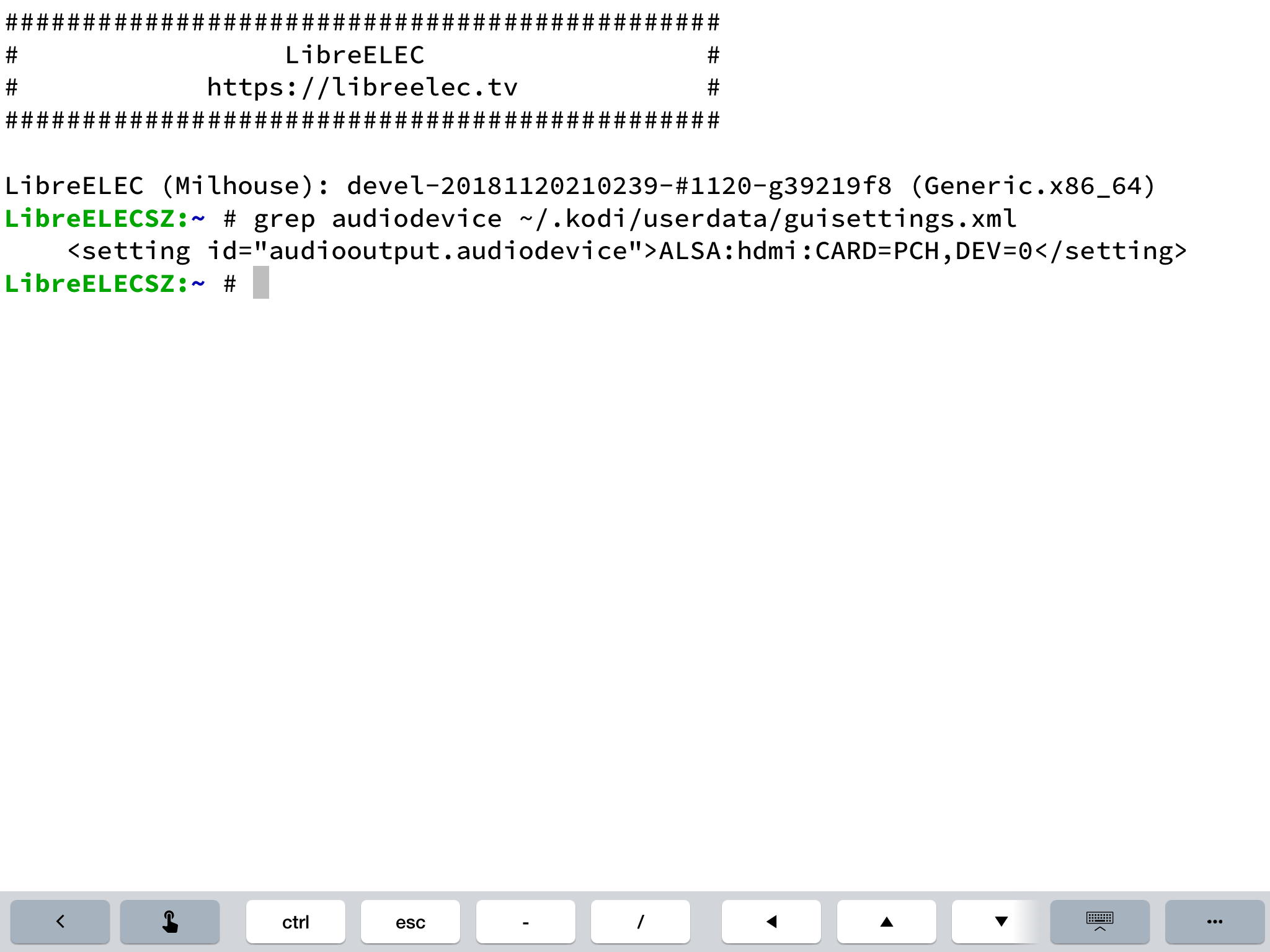

  • Kurzes Howto bei Soundproblemen mit dem Chrome-Addon:
    • Loggt euch per SSH auf euer System und gebt
      ein. Hieraus ist dann euer Audio Device ersichtlich
    l
    • Aktiviert "Use Custom Audio Device" im Addon und tragt das dementsprechende Audio Device im Addon ein
    Einmal editiert, zuletzt von debutanker (22. November 2018 um 21:30)
